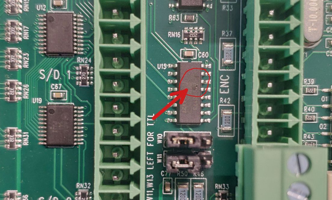

Hallo LinuxCNC-Forum Gemeinde,
ich habe leider bei der Verkabelung meiner Mesa 7i76e Motortreiberkarte einen gravierenden Fehler gemacht und dadurch den Hardware Encodereingang zerschossen. Beim Foto ist die Beschädigung ersichtlich. Alles andere funktioniert noch einwandfrei.
Ich möchte euch Fragen ob jemand eine Reparatur der Karte anbieten kann oder einen Chip für den Encoder Eingang zur Verfügung hat?

Replied by PCW on topic 7i76e Reparatur Anfrage
Das Teil ist ein ISL32173EIBZ, ungefähr $ 2.00 in einzelnen qtys
Beachten Sie, dass Sie bei Reparaturen mit einem Heißluftwerkzeug das Gerät schützen müssen
Jumper und grüne Header haben einen niedrigen Schmelzpunkt

Replied by Mike_Eitel on topic 7i76e Reparatur Anfrage
Es gibt spezielles Lot zum entlöten. Nicht günstig, aber damit sollte Selbst-Reparatur möglich sein.

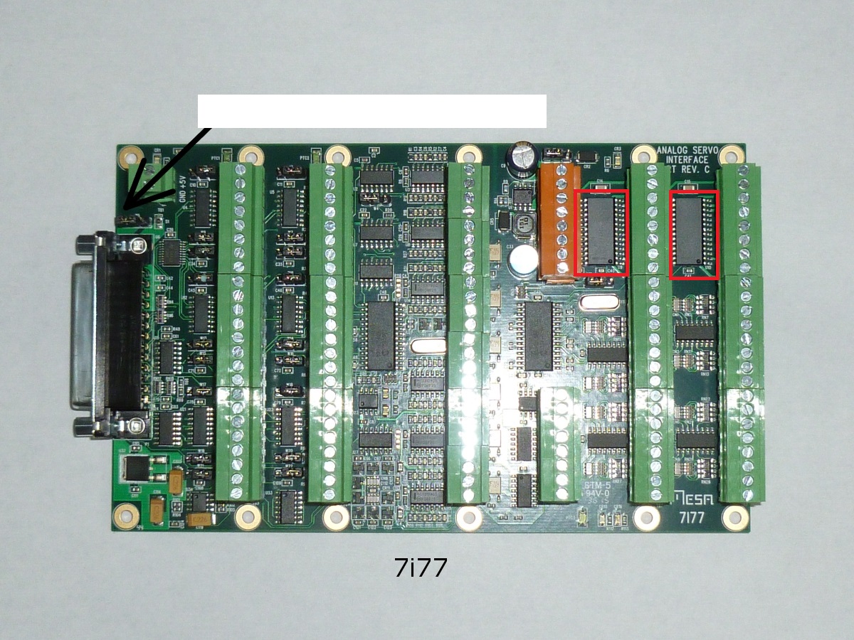

Hallo,ich habe bei meiner Mesa 7I77 auch einen kurzen gemacht.
Beim messen vom Encoder Signal,da wo die exe angeschlossen wird,
wollte ich die Spannung messen u. bin gleichzeitig bei ein anderen Draht angekommen,jetzt habe ich bei den Servo-Ausgängen +- 10 Volt immer eine Spannung von 1,3 Volt u. kann nichts mehr regeln,sobald man die Steuerung einschaltet ist die Spannung permanent da,vl. hat da wer eine Idee ob man das noch reparieren kann?
lg.martin

Weiß wer vl. wie diese Platinen heißen?
lg.

- Posts: 18103
- Thank you received: 5326
10 Sep 2022 18:22 #251628
Sind die gelben LEDs CR6 und CR7 hell beleuchtet? Wenn Sie irgendwie einen Spannungsanstoß an der 5V-Stromversorgung erzeugt haben, Der wahrscheinlichste Teil, der beschädigt wird, wäre die Stromversorgung für die +- 10V-Ausgänge (was zu ungültigen analogen Ausgängen führt)

ja die leuchten alle Gelb

Haben alle analogen Ausgänge beim Einschalten einen Ausgang ungleich Null? (Linuxcnc läuft nicht)

Jemand kann das reparieren,u. die Chips ausbauen u. wieder einlöten,vl. weiß wer wo man solche Chips bestellen kann bzw. was sowas kostet?
Linux läuft leider nicht
lg.

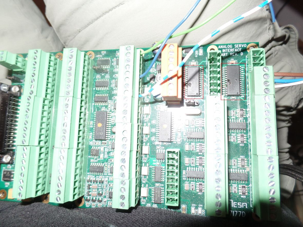

Das ist das Originale Foto meiner Karte
