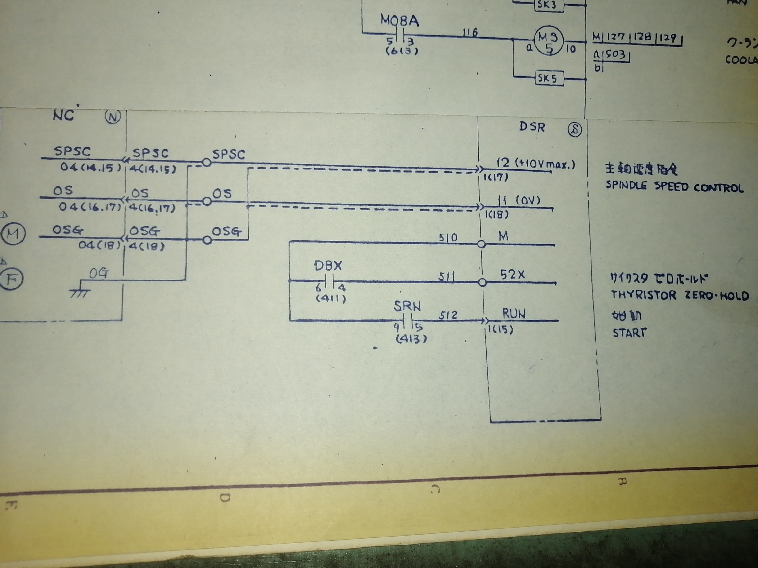

retrofit ikegai fx20n 6t, probleme nec drive sur hitachi seiki
- Patrice
- Posts: 15
03 Dec 2022 20:34 - 03 Dec 2022 20:50 #258453
by Patrice
retrofit ikegai fx20n 6t, probleme nec drive sur hitachi seiki was created by Patrice
-hitachi seiki
pin out asu40/30a
pin out asu220
le protocol de communication avec le bus asu ( comment il communique, le voltage si c en input ou output) ( modbus can rs stepdir analog ou autre
_ tour ikegai fx20n
cn1 sur velocity amplifier a06-6045-h001,h002 pin out, voltage et comment activer les pin nécessaire en low , high ou sinking ou sourced
le pin out du FUJI ELECTRIC DSR COMPACT FSD-11 SN-Z for cn1 and cn2 +10v + foward and reverse
et la derniere question changer mon index pulse coder pour un encoder abs je devrait acheter une carte ssi pour interfacer avec mon encoder, c pour une tourrette hydraulique 6 position avec un index pour le milieu de la course, ou l'autre option envisager est de prendre une carte arduino pour convertir mon signal en output et réserver 7 input pour le positionnement de tourret, ou d'utiliser une table binaire pour sauver des input, j'aimerai de quoi de simple et d'économique vos recommandation svp j'ai voulu mettre des swith individuellle mais manque un peut de place, si je trouve pas mes information je me tournerait surment sur des drive et moteur dyn4 de DMM , surment avec une carte 7i76+ 7i92 + usb mpg, je me demande si je vais en closed loop sur la mesa ou directement dans la drive, j'avais pensé a acorn mais j'aime bien l'idée de mesa et de linux, mais ethercat sa seras quand les drive seront moins dispendieuse,
Merci a tous réponder en anglais en francais ou tout autre, thanks a lot and good day

06 Dec 2022 21:33 #258748
by Patrice
Replied by Patrice on topic retrofit ikegai fx20n 6t, probleme nec drive sur hitachi seiki
The CN1 connectors have these signals:
PRDY: CNC sends contact closure between CN1 pin 1 and CN1 pin 14
ENBL: CNC sends contact closure between CN1 pin 2 and CN1 pin 15
OVL: Servo sends contact closure betwen CN1 pin 3 and CN1 pin 16
VRDY: Servo sends contact closure between CN1 pin 4 and CN1 pin 17
Tach signal - analog input to servo between CN1 pin 6 and CN1 pin 19
VCMD signal - analog input to servo between CN1 pin 7 and CN1 pin 20
All other pins are unused.

- Posts: 21901
- Thank you received: 7465
06 Dec 2022 21:49 #258753
Replied by tommylight on topic retrofit ikegai fx20n 6t, probleme nec drive sur hitachi seiki
Pictures would help more, not sure if what you wrote for pins is a 0-zero or an o-word
And, do not buy DYN4 drives, they are to slow for velocity control and might, might be ok for step/dir control but i would not count on it.
Try to use existing ones, if they are +-10V then you would need a Mesa 7i97 or a combination of 7i92/7i77 for ethernet or 5i25/7i77 for PCI or 6i25/7i77 for PCI-E. There are other combos that i am not sure of so leaving that to someone with more info.
As for the turret encoder, i can not figure out from the translation what the actual question is. If it has an encoder, probably it can work with LinuxCNC.

06 Dec 2022 22:08 #258759
by Patrice
what a pine do you talk, cn2 it's tacho with temperature sensor,, i have 7192/ 7i77d (siniking), the spindle drive have 0 to +10v need pin to reverse i will dig this wk-end For Cn-1 pin 18 its os, i think it's a word, i will check my electrical diagram but not all info in there. and the manual i pick it with a lathe it s 6t model b not a, the turret it's hydraulic ,its is old pulse coder 6 position with index in midle stoke of each position , i will check for new, abz (360,600 or other , need to index(homing) want wake it up and generate a pulse in middle on tool position and split 360 in 6 for 60 degree to check parity (slow down the turret and whent hit the synthetique pulse, stop in place and clamp) do you have suggest for adapteur brand 6mm encoder shaft to 10mm on the machine ?! tkx Tom
- Patrice
- Posts: 15
06 Dec 2022 22:21 #258761
by Patrice
i think 400 it's 0v
437,512 and 546 it's for run , forward and reverse , 3 magentic contactor (run give the power, and after f or r its activing not 2 in same time ,
i will confirm that
i will confirm that
