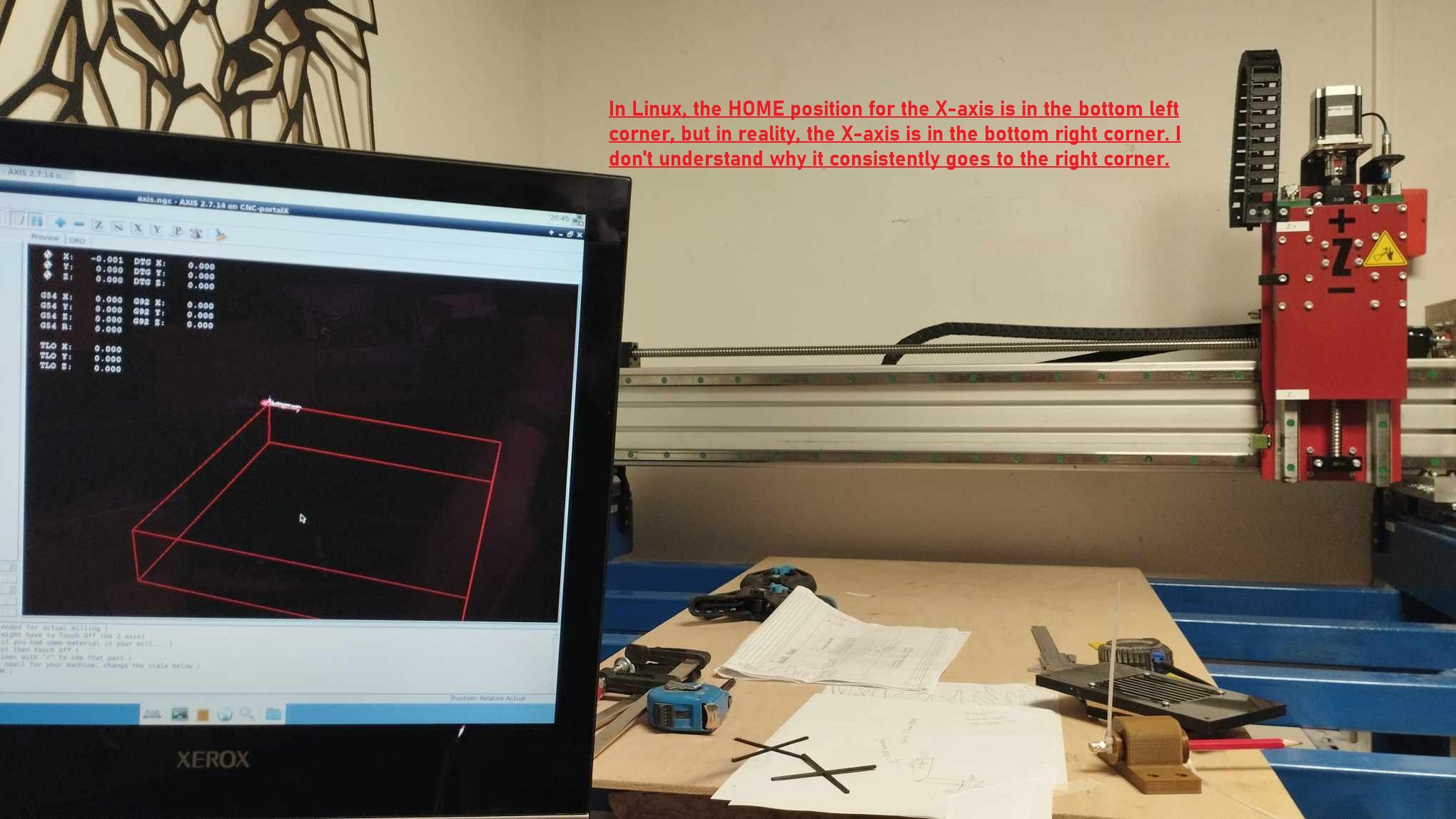

Dobrý deň, ospravedlňujem sa za moju angličtinu, ale dúfam, že pochopíte môj problém. Na svojom CNC stroji mám koncové indukčné limity, ktoré sú nastavené na LIMIT+HOME. Mám problém s osou X. Chcem, aby mal svoj domov v ľavom dolnom rohu. Ako to môžem nastaviť? Skúšal som to upraviť, ale os X sa stále pohybuje do pravého dolného rohu.

Hello, sorry for my english but I hope you understand my problem. I have end induction limits on my CNC machine that are set to LIMIT+HOME. I have a problem with the X axis. I want it to have its home in the lower left corner. How can I set it up? I tried to adjust it but the X axis keeps moving to the lower right corner.

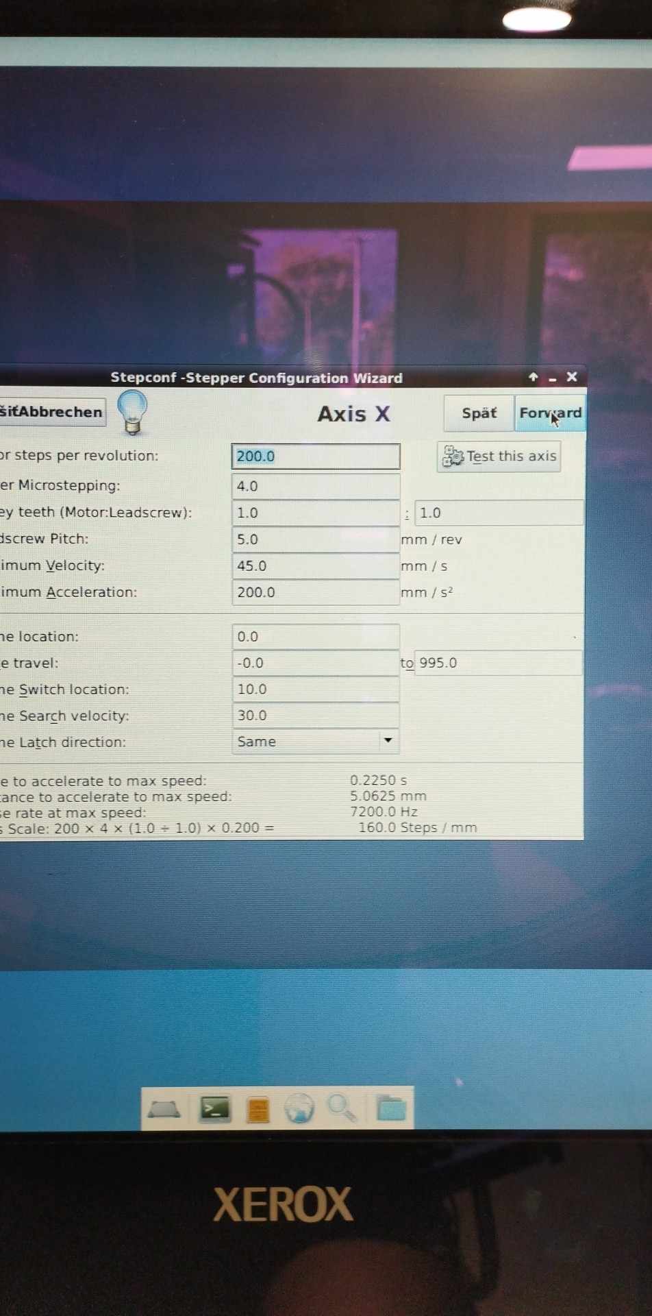

V ini file, tam ma "HOME_SEARCH_VELOCITY=5" alebo neco takoviho, dej tam - pred chislo.
Jinom za X osou.
Treba muzno za "HOME_LATCH_VELOCITY=-1" zmenit v "1" bez - , taki za "HOME_FINAL_VELOCITY", ale skus jinom prvni rad.
Jinom za X osou.
