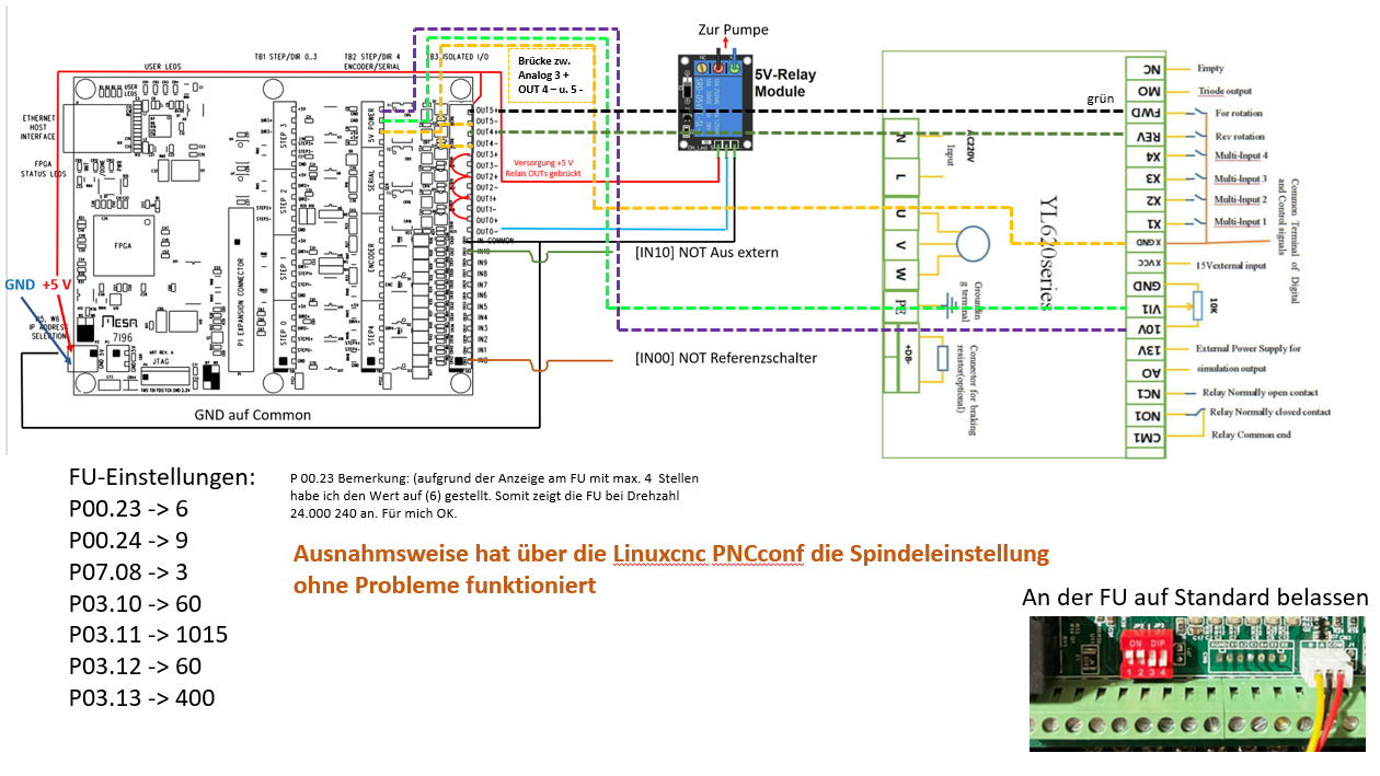

Einen wunderschönen Tag an alle,
ich habe erneut ein Problem, leider bin ich im Netz nicht fündig geworden. :

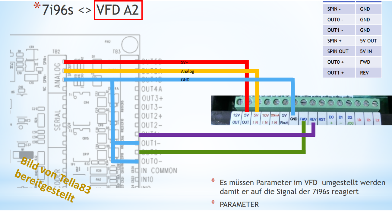

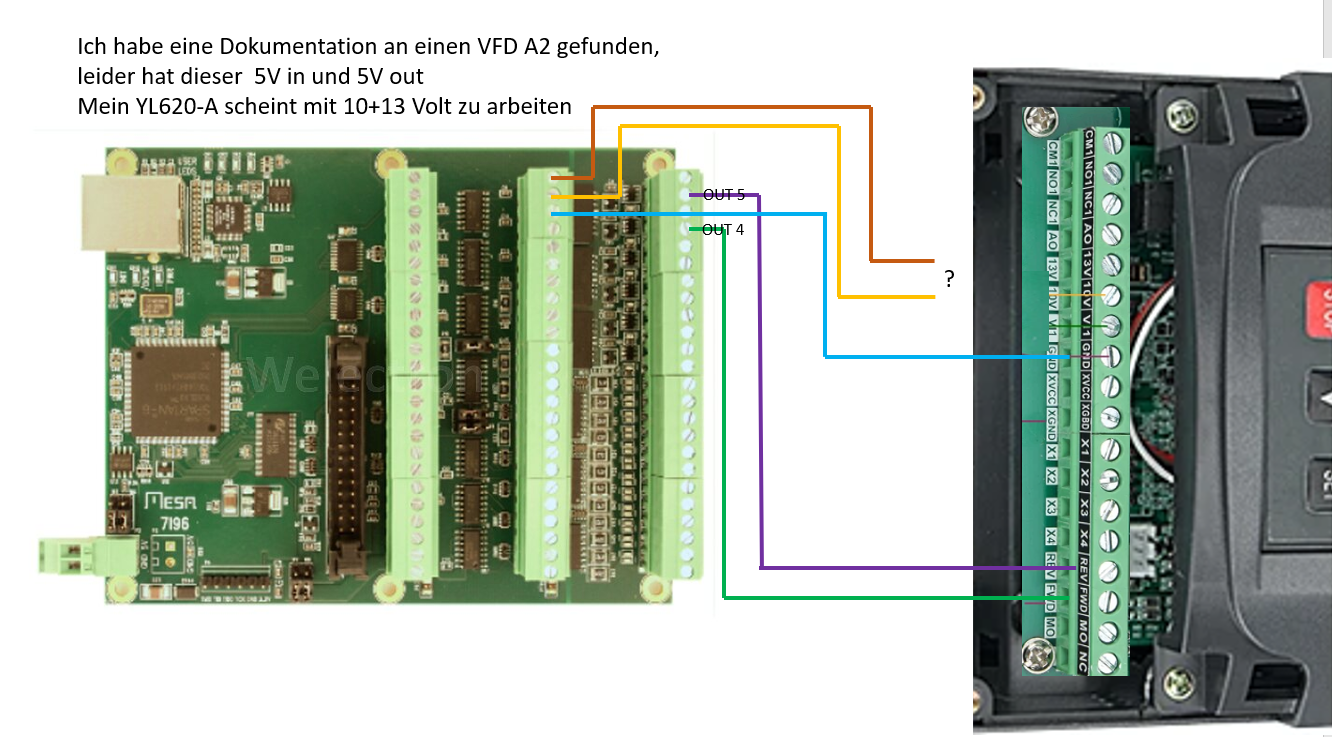

Ich würde gerne meine MESA 7i96S mit meinem Frequenzumrichter YL620-A verbinden. Hierzu find ich trotz aufwendiger Suche nicht wirklich etwas. Anbei Bild als Schema. Die Parametereinstellungen am FU sind mir erstmal verständlich. Das was ich fand war zwar mit der richtigen Karte, aber ein anderer FU, auch das als Bild. Ich habe die Befürchtung dass ich mit der Ausgangsspannung, von 5V der Mesakarte, hier nicht weiterkomme. Vielleicht hat ja jemand das gleich Problem gehabt und geöst, bin für jede Unterstützung dankbar.

10V ist auch eher Standard.
Mesa: VFD:
SPINDLE- GND
SPINDLE OUT VI1
SPINDLE+ +10V
OUT5- GND
OUT5+ FWD
Reverse brauchst du nicht wirklich. Hast ja nicht soviele Ausgaenge.
Mesa: VFD:
SPINDLE- GND
SPINDLE OUT VI1
SPINDLE+ +10V
OUT5- GND
OUT5+ FWD

Update: zum Totlachen, am FU gibt es 2 Klemmen GND und XGND, XGND verwendet und es funktioniert. Mache gerade noch eine Doku und hänge sie dann hier an.

Ich verwende Auch eine 7i96s und den FU YL620-A hab die verdrahtung von bhawener verwendet die spindel kann ich links und rechtslauf starten.
Leider der Analoge Spindel Ausgang gibt kein signal aus. Wenn ich abstecke und überbrücke.Mit den 10v geht die Spindel hoch auf 24000rpm.
In der Halshow werden Werte angezeigt, reagieren auch wenn ich die Geschwindigkeit steigere m3 s1000 usw.
Also Kein Analoges Signal am Spindelausgang der 7i96s
leider gehen mir die Ideen aus jetzt muss ich mal um Rat fragen.

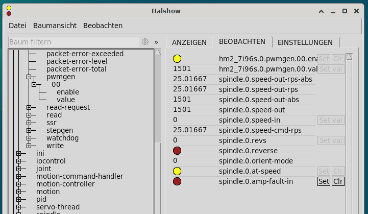

Wenn Sie die Spindel aktivieren, stellen Sie die Spindel auf 1/2
volle Drehzahl ein, wie hoch ist dann die Spinout-Spannung (TB2-23)
im Verhältnis zu spndle-?
Was bewirkt der Befehl mit den obigen Spindeleinstellungen:
halcmd show all *pwm*
Bericht?
Bericht?
