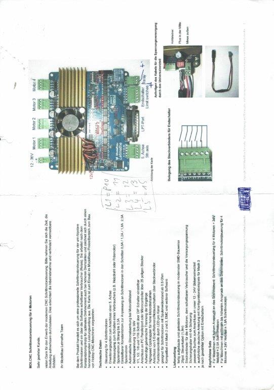

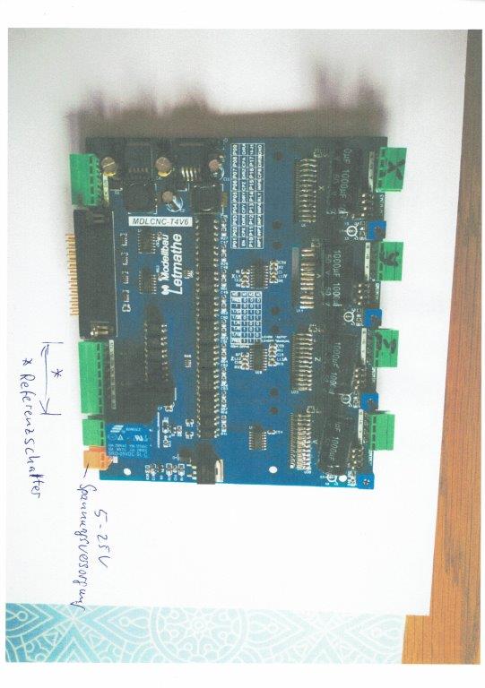

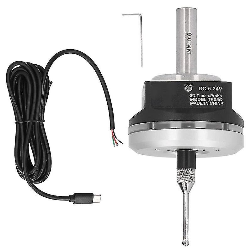

Ich habe mir einen 3d Taster gekauft, siehe Anhang. Mein Eigenbau konnte ich an pin15 als Schließer einbinden.
(leider nicht mehr funktionsfähig)
Der neue 3dtaster hat einen 5-24volt Eingang und ein drittes Kabel.
Wie kann ich das trotzdem an meiner Steuerung anschließen?
Im Anhang: der 3dtaster, Fotos der jetzigen Steuerung und Foto der alten kaputten (sonst aber gleich )

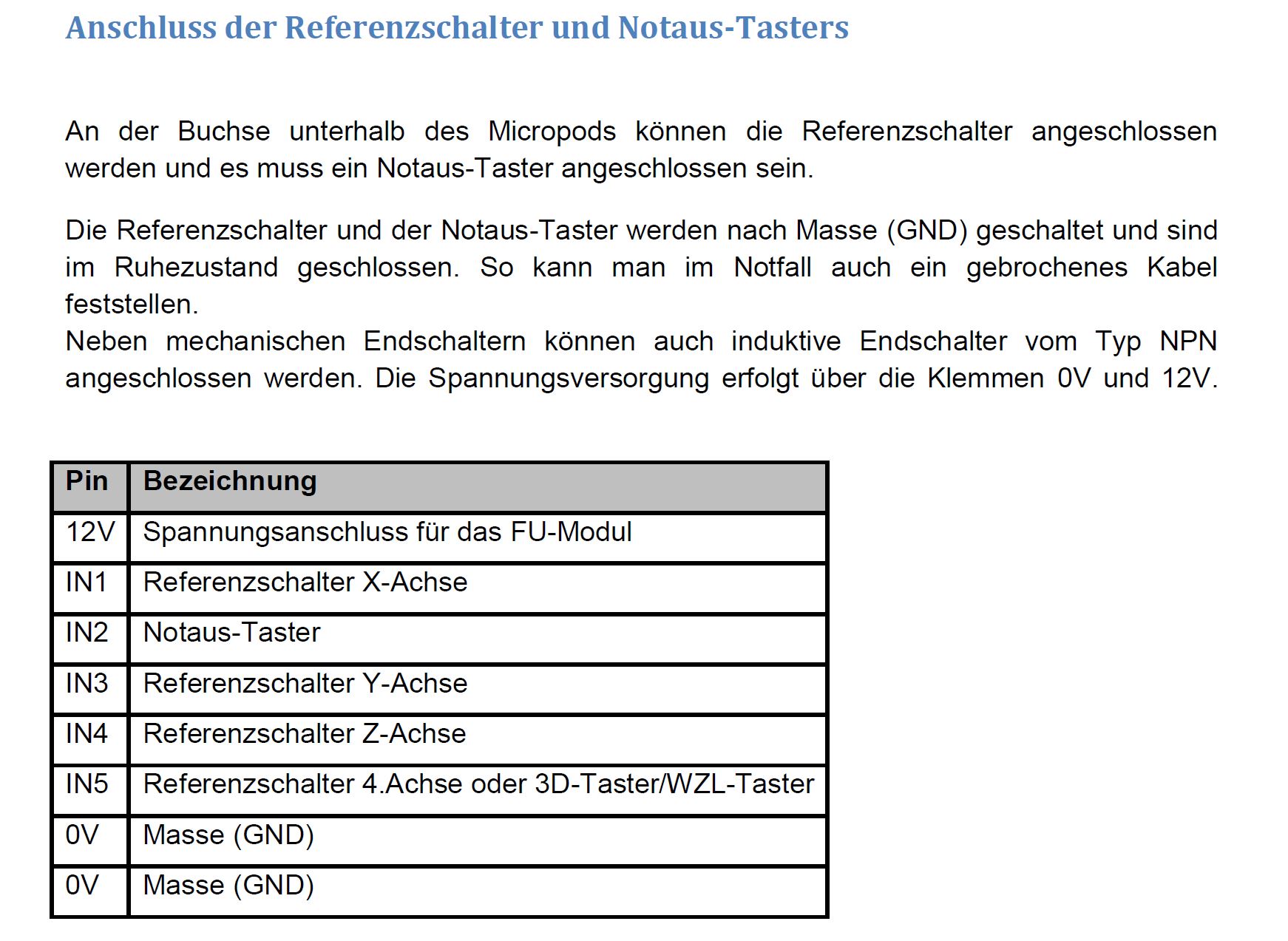

benezan-electronics.de/manuals/de/Beamic..._Manual_Letmathe.pdf

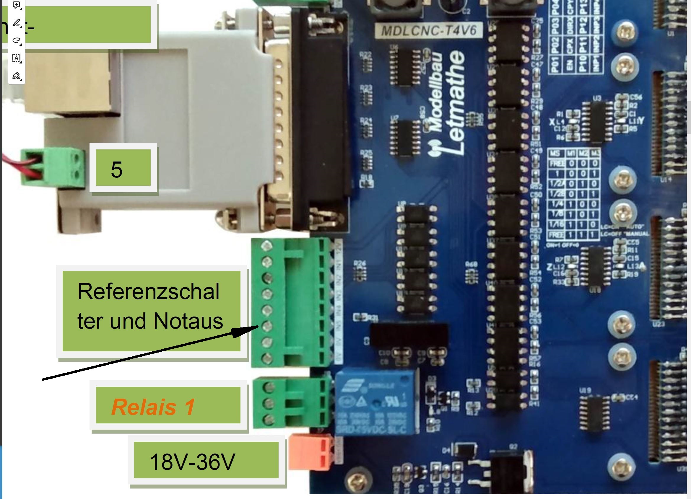

als plus Speisung kannst du beim 18V-36V (orange Farbe) anschliessen
auf den Eingang IN5 das Signal anschliessen
daneben auf einen der beiden auf 0V Masse (GND) Anschlüsse also die Masse anschliessen
das sollte eigentlich funktionieren, wenn du noch nicht weiterkommst dann melde dich bitte wieder !

Ich habe einen Längensensor als Schließer dort angeschlossen.
Der 3dtaster ist ein Öffner. Am 3dtaster sind rot + ,schwarz GND, gelb i o
Rot ist klar- Spannung, gelb die klemme mit Pfeil, schwarz die letzten beiden
Klemmen.?
Muss in der Hal dann auch ein neuer Eintrag für den 3d taster gemacht werden,
da er ja ein öffner ist?
vielen Dank für Deine Hilfe
Dieter

die schwarze Litze auf einen der beiden letzten, also 7 oder 8
so wie es aussieht, ist nach der Klemme 6 ein Optokoppler Eingang, das sollte auf jeden Fall funktionieren
die Logik des Eingangs, also ob Schliesser oder Öffner, solltest du eigentlich in der Konfiguration der Steuereingänge auswählen können, probiere es doch einfach einmal aus, bis dann!
