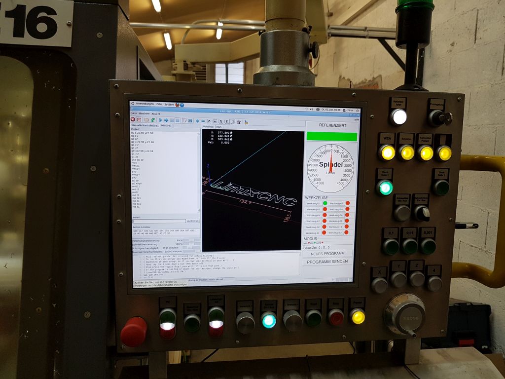

15 Aug 2017 12:08 #97500 by Weiler810T
Replied by Weiler810T on topic Heidenhain Glasmaßstäbe einstellen
Und hier ein Bild von der Konfiguration
