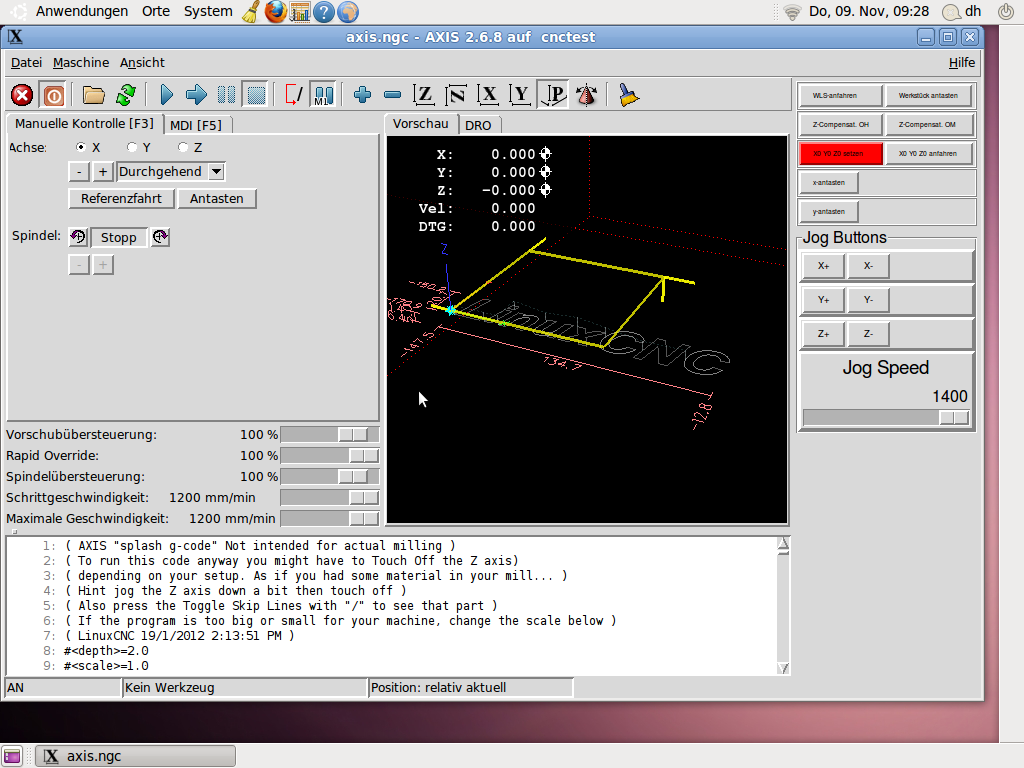

Hallo,
nach Tausch der Steuerungsplatine faehrt die Maschine in allen Richtungen falsch.
Die Home Postion wird aber richtig angefahren.
Ueber die Wizard Einstellungen kann ich die Richtungen nicht aendern, dann sind
meine Buttons geloescht.
Als Anhang. bild und datei cnctest
Bitte um Hilfe

Des wegen hab ich dir das so geschrieben, den Fehler habe ich damals auch gemacht
Und jetzt tut es?
Ja, stepconf überschreibt dir alles was du manuell hinzugefügt hast...
In Stepconf kannst du das invertieren, also plus zu minus oder umgekehrt.
Aber gleich mechanisch richtig machen ist der bessere Weg
Und jetzt tut es?

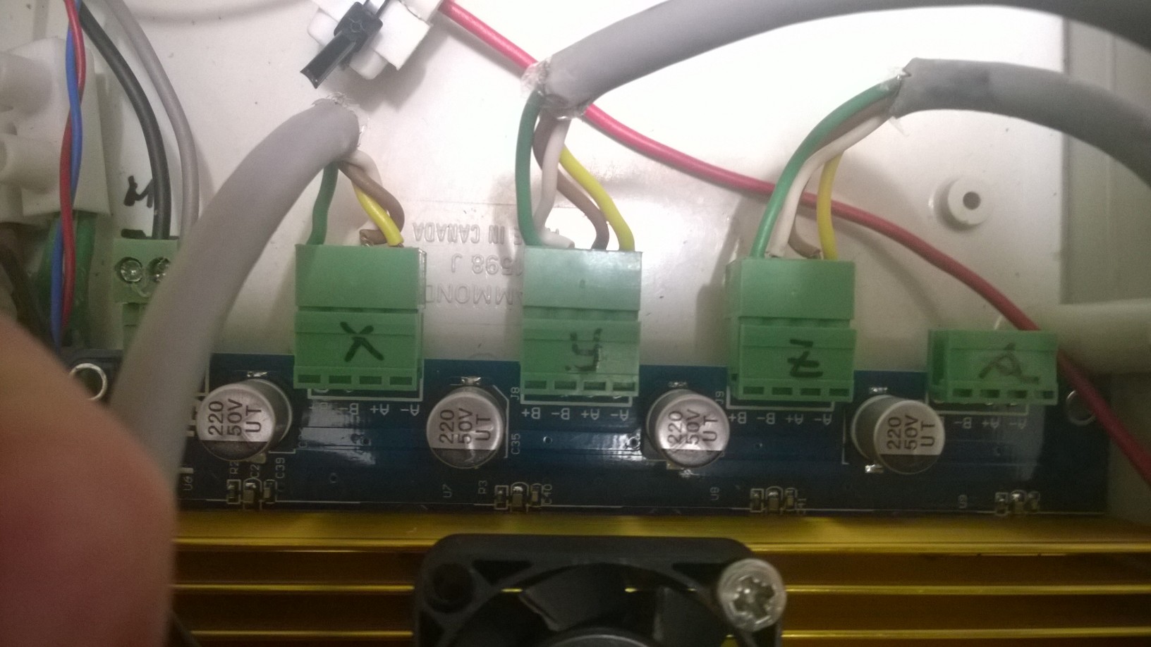

Hallo Tchefter,
kabel getauscht, aber keine zufriedenstellende Aenderung.
anhang stecker-kabel

by Tchefter
Replied by Tchefter on topic nach Tausch der Steuerungsplatine faehrt die Maschine in die falsch
hmmm... also wenn du das was vorher auf A+ und auf A- war, das auf B+ und B- gemacht hast und umgekehrt dann sollte es funktionieren. Falls du das genauso gemacht hast und es funktioniert immer noch nicht dann kann ich leider nicht mehr weiter helfen.
Was du noch machen kannst ist Testweise eine neue Maschine konfigurieren in Stepconf, da wird dein vorhandenes System nicht angetastet und dann noch mal probieren, da kannst du auch das invertieren testen.
Gruß Fritz

Replied by karlhe on topic nach Tausch der Steuerungsplatine faehrt die Maschine in die falsch
hallo fritz,
ich hatte schon vorher eine lauffaehige version erzeugt, die auch funktioniert.
,die buttons lassen sich aber nicht aufrufen.
deshalb war ich der Meinung, die andere version zu nutzen und die verfahrrichtungen
umzukehren, leider..
viele grüsse
dieter heinrich
