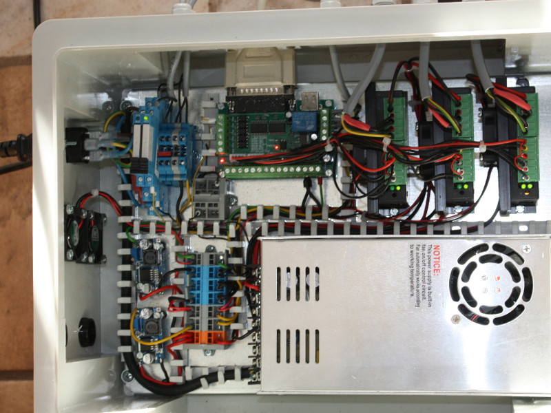

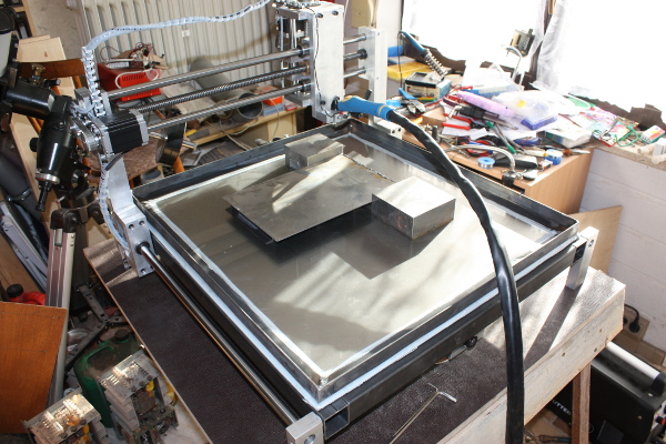

Guten Tag
ich habe 4stk in Betrieb
von 60x60cm bis 2500x1500
alles supper prima mit linuxcnc
ETH und parallelport
kostengünstig ab 670 euro

Mit welchem CAD und CAM arbeitest DU?Hier ein Bild der 700 euro anlage inklusive Plasma 50A und THC
