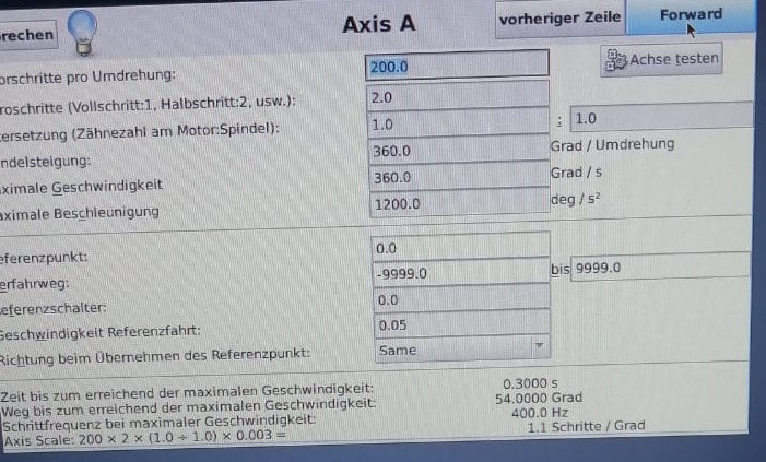

Hallo!
Habe 4-Achse angeschlossen. Bei Konfiguration im Stepconf komme ich nicht klar, was für Werten ansetzen muss. Jetzt habe ich so gelassen:
Spindelsteigung: 360 Grad/Umdrehung
Maximale Geschwindigkeit: 360/s
Maximale Beschleunigung: 1200.0 deg/s²
Aber stimm es ?
Wer weißt Bescheid?
Danke für Antwort voraus

03 Mar 2019 06:49 #127599
by pl7i92
Replied by pl7i92 on topic Confic 4-achse
du soltest mal mit 90Grad/sec anfangen und die Beschleunigung auf 180Grad Sekunde Quadrat setzen
Damit du was siehst

- nbanba12
- Posts: 8
04 Mar 2019 12:45 #127718
by nbanba12
Replied by nbanba12 on topic Confic 4-achse
wenn ich das nach deine bild so eintrage dann dreht Achse statt 1 Grad- 5 Grad
Ich gehe davon aus, dass 1 Umdrehung macht 360 Grad. Dann stimmt auch nicht oder sehe falsch?

05 Mar 2019 03:45 #127773
by pl7i92
du musst uns schon deine Aufbau nennen
damit der
SCALE = 55.555555 PASSEND eingegeben werden kann
ZB
Stepper 200 Steps
Microstepping 4
Getriebe 50:1
200*4*50 = 40000 Schritte /360Grad
Macht DIV 360 ==== 11.111111
SCALE = 111.11111
WENN Du uns Mitteilst wie es bei dir aussieht dann kann man konkrete Angaben machen

- nbanba12
- Posts: 8
05 Mar 2019 09:47 #127795
by nbanba12
TYPE = ANGULAR
HOME = 0.0
MAX_VELOCITY = 400.0
MAX_ACCELERATION = 80000.0
STEPGEN_MAXACCEL = 100000.0
SCALE = 4.44444444444
MIN_LIMIT = -99990.0
MAX_LIMIT = 9999.0
FERROR = 1
MIN_FERROR = 0.25
HOME_OFFSET = 0.0
Ich hoffe diese Bilder helfen und ich habe noch keine Getriebe sonder direkt auf Stepmotor Teil gespant

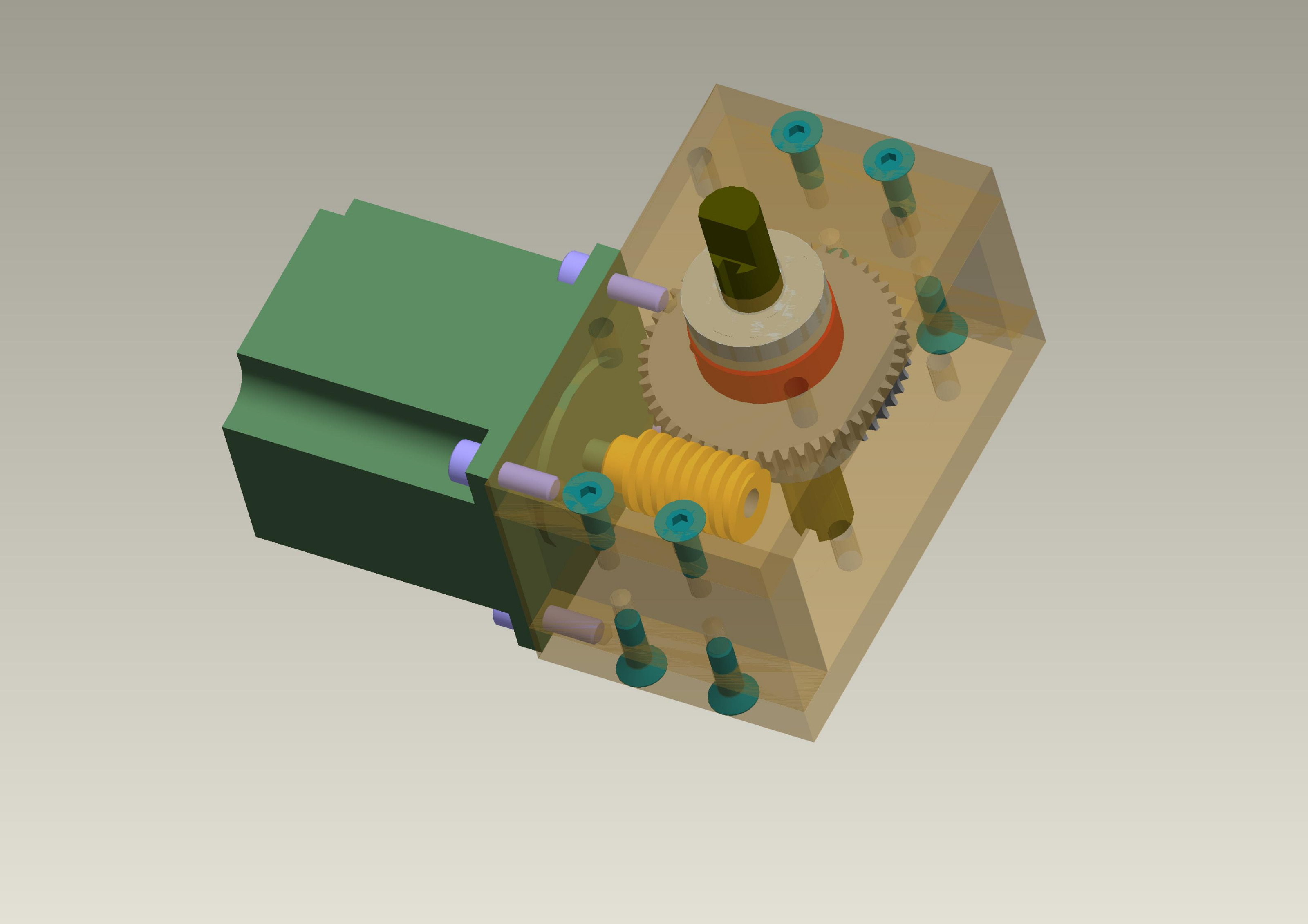

Eine Drehachse ohne Getriebe
was Hast du denn da für einen Mikroschritt gewählt
Damit verlierst du wohl jegliche kraft
Die Schrittmotoren haben wenig Anpresskraft bei Microschritten
die Haltekraft ändert sich nicht
Bei Ebag gibt es sehr günstige Planetengetriebe die haben aber Spiel
Schneckentriebe sind die erste wahl
hier der Schneckentrieb 50:1

Okay! Ich habe kopiert. Ich dachte kann man so direkt auf Steppmotor Halterung montieren. leider ist Drehmoment zu klein . Muss wohl zuerst Getriebe beschaffen. Danke für Information.

06 Mar 2019 08:52 #127889
by pl7i92
es gibt auch fertige getriebeschrittmotoren so um die 30Euro
bei sTepperonline Zb
oder die
NRV BZW MRV bei Ebay
Ich bevorzuge den Eigenbau mit Maedler teilen ca 50 Euro für eine Prezisionssatz
