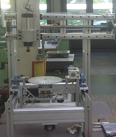

3 Erste Inbetriebnahme der Elektronik mit SUUUUUPER SCHROTT Schraubzwingen ACHSE
ECHT WAR ein 8mm Bohrung Freihand M10 Stück Reststück ALU 90x40 und 2Muttern
FUNKTION
A Ohne Einen OC mit der Richtigen Steuerungsdatei GEHT Garnichts NEGATIVE LOGIC
B Doppelte Sicherung der 230V durch Relais
C Keine Einschaltüberlastung 230V Nacheinander Aktiv 16A 2200W in 3Stufen zugeschaltet
D SPEED und Genauigkeit bei 0,005 5m/min
SEHTS Euch an
FUNKTION
SEHTS Euch an

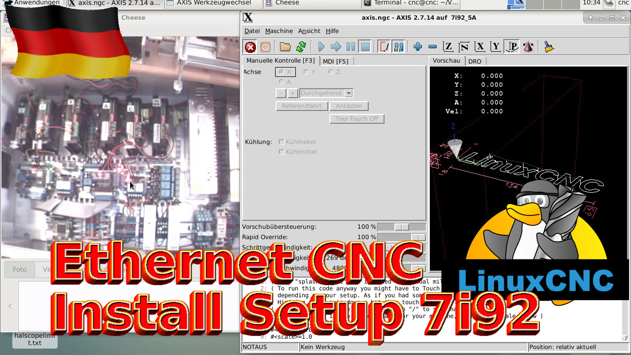

4 Grundconfiguration
Software Linuxcnc Uspace auf Debian Stretch
www.linuxcnc.org/testing-stretch-rtpreempt/
update auf 2.8 wegen TCP M128 Heidenhein Syncron Kinetic 5Achsen
7i92 BIT File angehängt
4Achsen Konfiguration zum Einrichten Angehängt
DIE Komplette Funtionierende werde ich dann im 1 Post Veröffentlichen das wird aber 2020

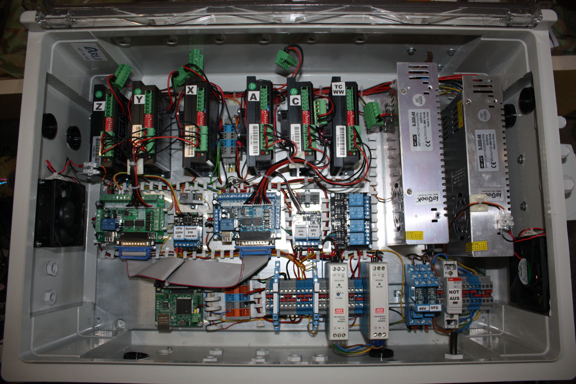

Eplan
anbei der komplette Schaltplan PDF mit Aufbau
Der GESAMT ist als Übersicht zu sehen oder für die leute die Leitungen gerne suchen
Konzept
Kein Strom bis die Steuerung Läuft Deswegen die Arduino Relais
Doppelrelai bei 220V Negative Logic ,Räumliche Trennung zum Niederstrom
(( DIE onbord BOB Relais sind Dektiviert via JUMPER ))
Der VFD wird aus gründen der Spannungspitzen erst beim aktivieren (Pin14) der Schrittmotoren zugeschaltet
Konzept

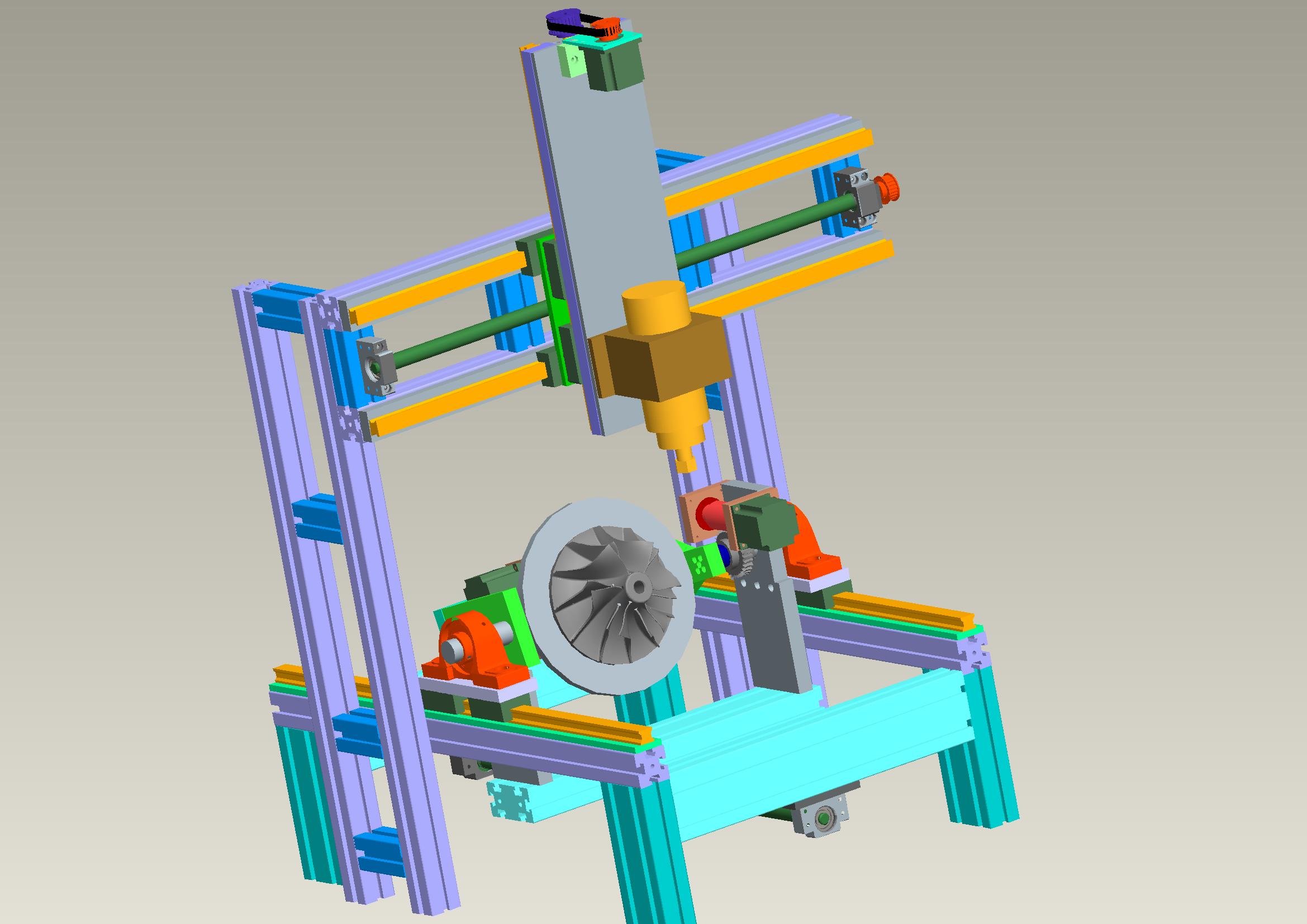

so zur verfollständigung der aktuelle stand ist die Maschine läuft mit trivkins
die umsetzung auf die TCP ist nun im gange
und die generierung eines 5Achsprogrammes mit powermill ist angedacht
die Homing/referenzfahrt dokumentiert hier
ich bin zuversichtlich das in 2019 noch späne fallen im TCP mode
