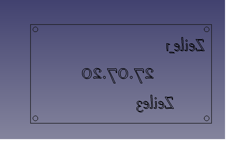

Nun fräsen ich schon seit einigen Monaten mit meine Fräse und mußte diese Woche festellen das ich ein Problem mit der
X-Achse habe.
Berschreibung:
-in FreeCad eine Namesschild gestaltet und eine GCode erzeugt und Simuliert alles OK
-in Linuxcnc GCode geladen Maschiene eingerichtet und gefräst
-auf dem LinuxCNC Livebildschirm hat alles gepaßt mit der Ausrichtung und den Fräspfaden .
- aber das reale Ergebnis die Schrift wurde gespiegelt (x-achse) gefräst.
Nun hab ich den GCode schon im Freecad forum analysieren lassen und es wurde für OK befunden.
Meine Vermutung das ich mit der X-Achse ein Richtungs Problem habe.
Wo kann ich die Bearbeitungsrichtung der X-Achse ändern?
Hat einer einen Tip für mich?
Mfg Califax

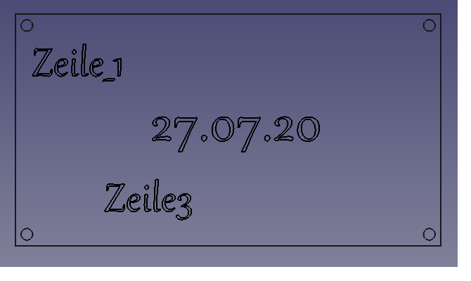

27 Jun 2020 14:56 #172859
by Califax
Replied by Califax on topic Gravur GCode Linuxcnc ungewollt gespiegelt gefräst
OK
Hier der GCode .
In dem Bild richtig.png so wie es sein soll.
So wie im Bild spiegel_verkehrt.png zu sehen Graviert die LinuxCNC in der Realität.
Aber wie gesagt auf dem LiveBildschirm der AXIS Oberfläche macht die Maschine alles richtig.
Mfg Califax
Hier der GCode .
Mfg Califax

Beim Axis GUI, machine menu>calibration dan joint 0 fur die scale setze die - bevor die numren, test>ok>save to file.

Den folgenden Text habe ich eigentlich schon am Nachmittag vorbereitet, aber ohne Infos wollte ich dann nicht posten..
Eigentlich müsste man das ja bemerken, wenn X+- falsche fährt. In der ini könnte man mit folgenden Einträgen (Beispiel) die Richtung ändern, wenn es unbedingt sein muss und Referenzschalter eingebaut sind.
Hier eventuell auch die Vorzeichen ändern, wenn es beim homing verkehrt fährt.
STEP_SCALE = -320.0 | STEP_SCALE = 320.0
MIN_LIMIT = 0 | MIN_LIMIT = -170
MAX_LIMIT = 170.001 | MAX_LIMIT = 0.001
HOME_OFFSET = 171.500000 | HOME_OFFSET = 1.500000
HOME = 170.0 | HOME = 0.0Hier eventuell auch die Vorzeichen ändern, wenn es beim homing verkehrt fährt.
HOME_SEARCH_VEL = -9.0
HOME_LATCH_VEL = -0.10000Please Log in or Create an account to join the conversation.
