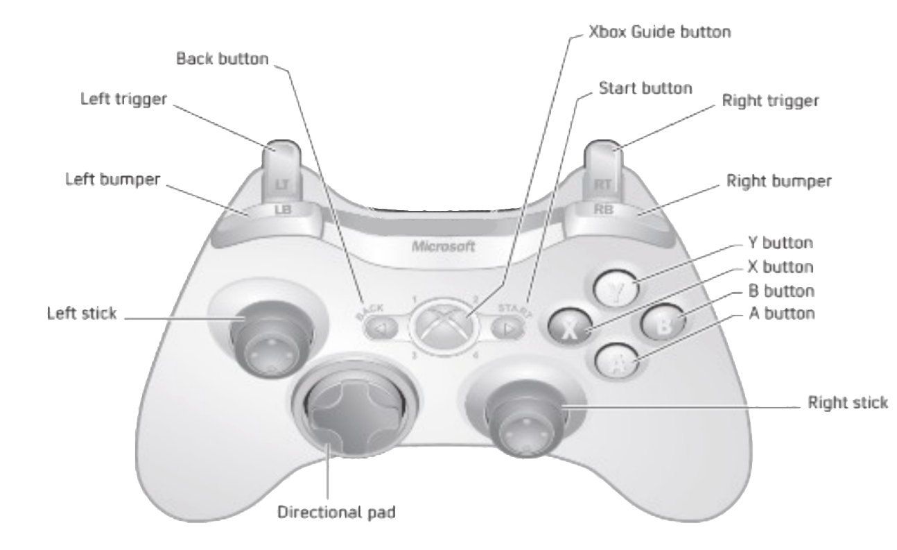

Hallo,
Ich möchte gerne über die Wippe (directional pad) des X-Box controllers die Spindeldrehzahl und den Vorschub reglen können.
Achsen kann ich verfahren, Nullpunkte setzen, und Start/Pause und Stop kann ich bereits über den Controller steuern.
Hab aber keine Idee wie das funktionieren könnte,
Könnt Ihr mir helfen?

Habe es mit dem Feed—override.increase probiert und funktioniert.
Abhängig vom scale was eingestellt ist.
Leider muss man um die Werte zu ändern immer einen Impuls geben also Wippe drücken.
Gibt es auch eine Möglichkeit das beim drücken der Wippe die Werte sich dauernd ändern ohne tippen zu müssen?

Da bleibt dann wahrscheinlich nur ein Python script dazwischen zu Scheiben, denn in hal wird eine Flanke betrachtet.
In python kann man hal pins erstellen lesen und schreiben.
linuxcnc.org/docs/html/hal/halmodule.html
Dann braucht es nur noch eine Schleife die die den Pin status zieht und wenn der wahr ist einen Auasgangspin abwechselnd ein und aus schaltet.
Ich kann mal schauen ob ich meinen Betriebstundenzähler dazu umbauen könnte
