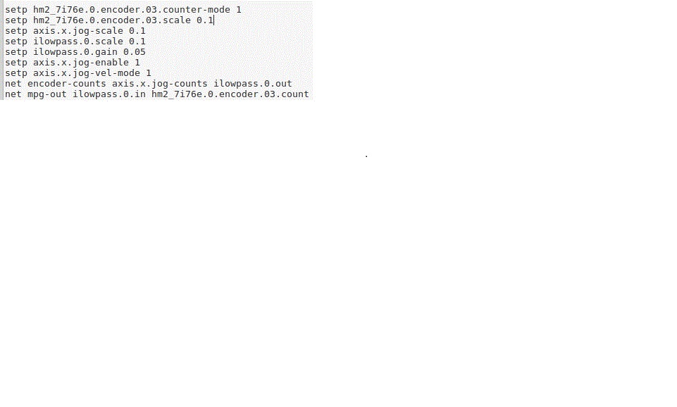

- Mikron1207
- Posts: 17
28 May 2021 18:03 #210546
by Mikron1207
Replied by Mikron1207 on topic Drehenkoder anschliessen
Ich weiss nicht ob man es sehen kann,aber ich habs gelöst

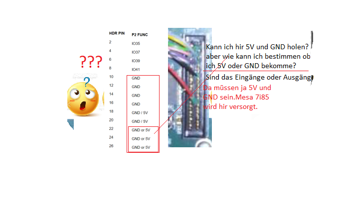

- Mikron1207
- Posts: 17
29 May 2021 07:45 #210600
by Mikron1207
- Mikron1207
- Posts: 17
29 May 2021 07:53 #210601
by Mikron1207
Darf ich mit einem Voltmeter darauf rumstechen um V oder GND zu finden?
