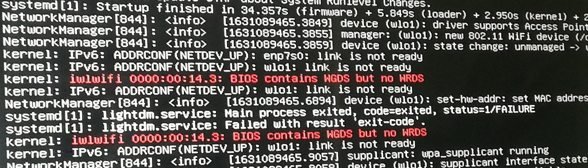

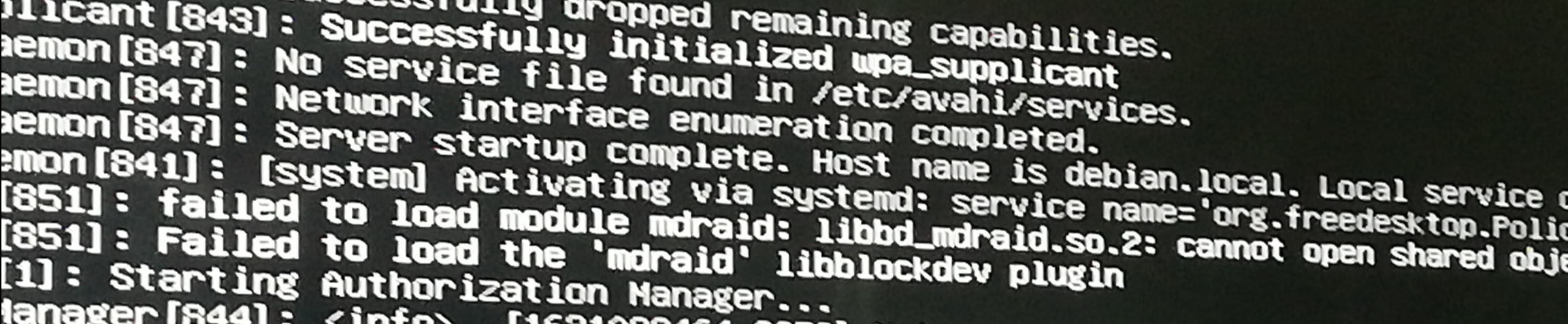

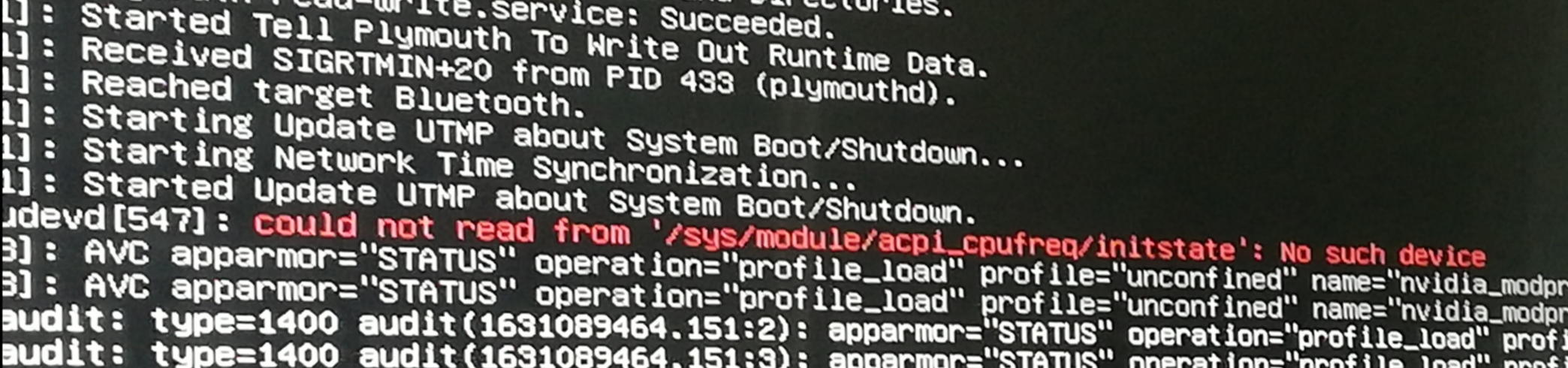

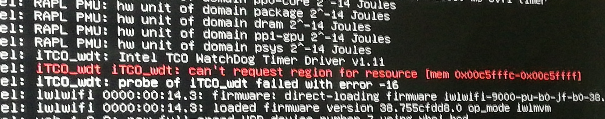

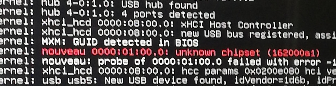

Guten Morgen,Live Boot funktioniert habe jetzt eine Neuinstallation von Linuxcnc 2.8.2 vorgenommen. Systemctl gibt mir lightdm. Service failedNouveau unknown chipset Was mit nomodeset machbar wäre. Der computer hängt permanent am Lan-kabel. Hab ein paar bildchen gemacht von den Fehlern.

deine grafikkarte wird nicht erkannt
wiki.debian.org/NvidiaGraphicsDrivers
kannst du dich in die Kommandozeile anmelden?
wenn ja gib mal
cat /etc/apt/sources.list
ein und schau ob die non-free repositorys von hausaus aktiviert sind
wenn nein die aktivieren und den propietären treiber installieren.
