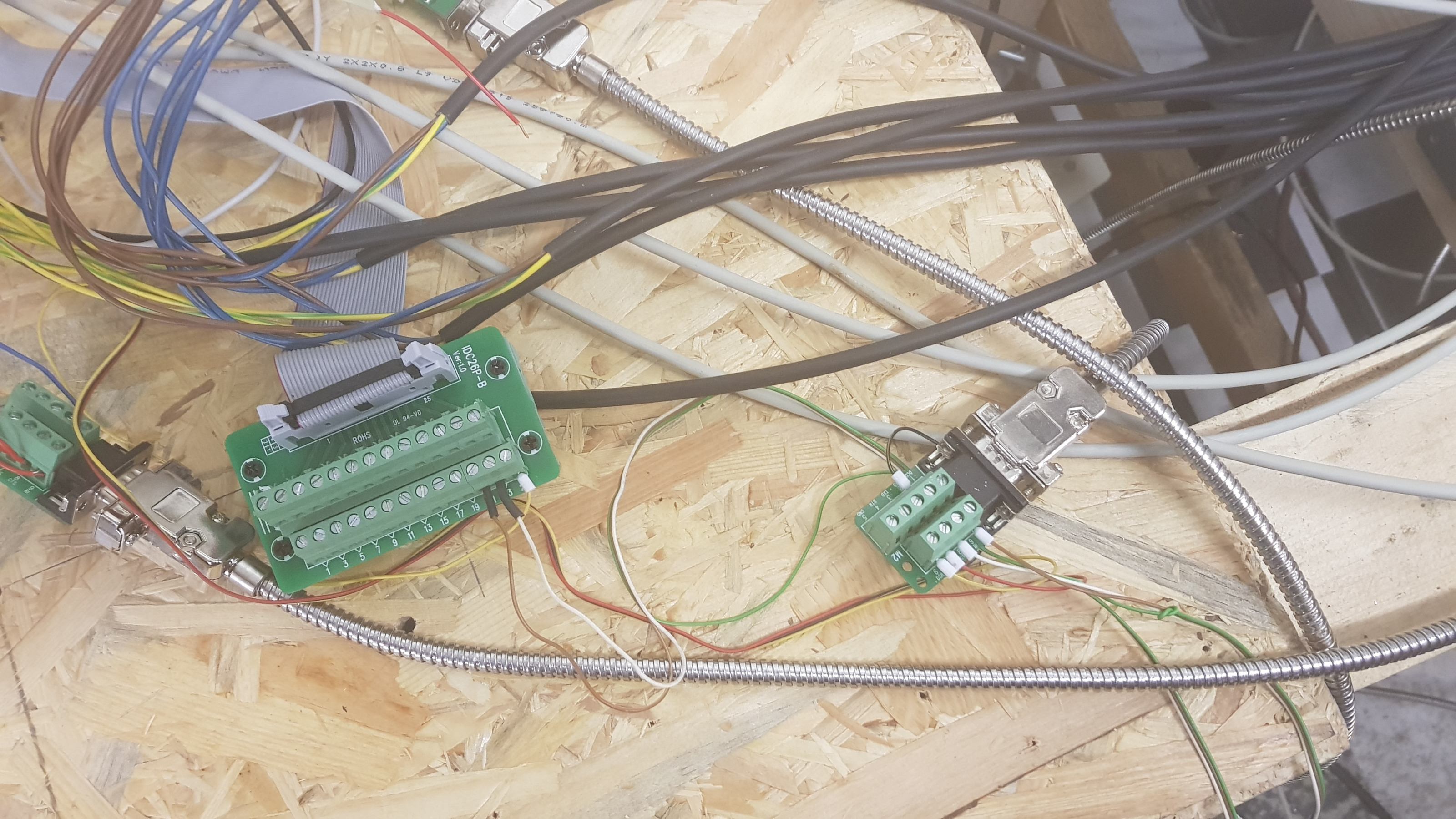

Ich habe mir die Stecker mit Flachbandkabel besorgt und dann über ein Break out Board ein zweites Break out Board mit Sub-D 9-Pin Buchse angeschlossen.
Welche Anschlüsse das dann sind, kommt ja auf das Bit-File drauf an, das du in deiner Mesa Karte geladen hast.
Ich weiss ja nicht was die 7i85 für Anschlüsse hat, bzw. wieviele Encoder schon vorhanden sind.
Gekauft habe ich die BoBs bei AliExpress, Lieferung dauert zwar etwas, aber die Preise sin nicht zu schlagen, denke ich.
Bild folgt!

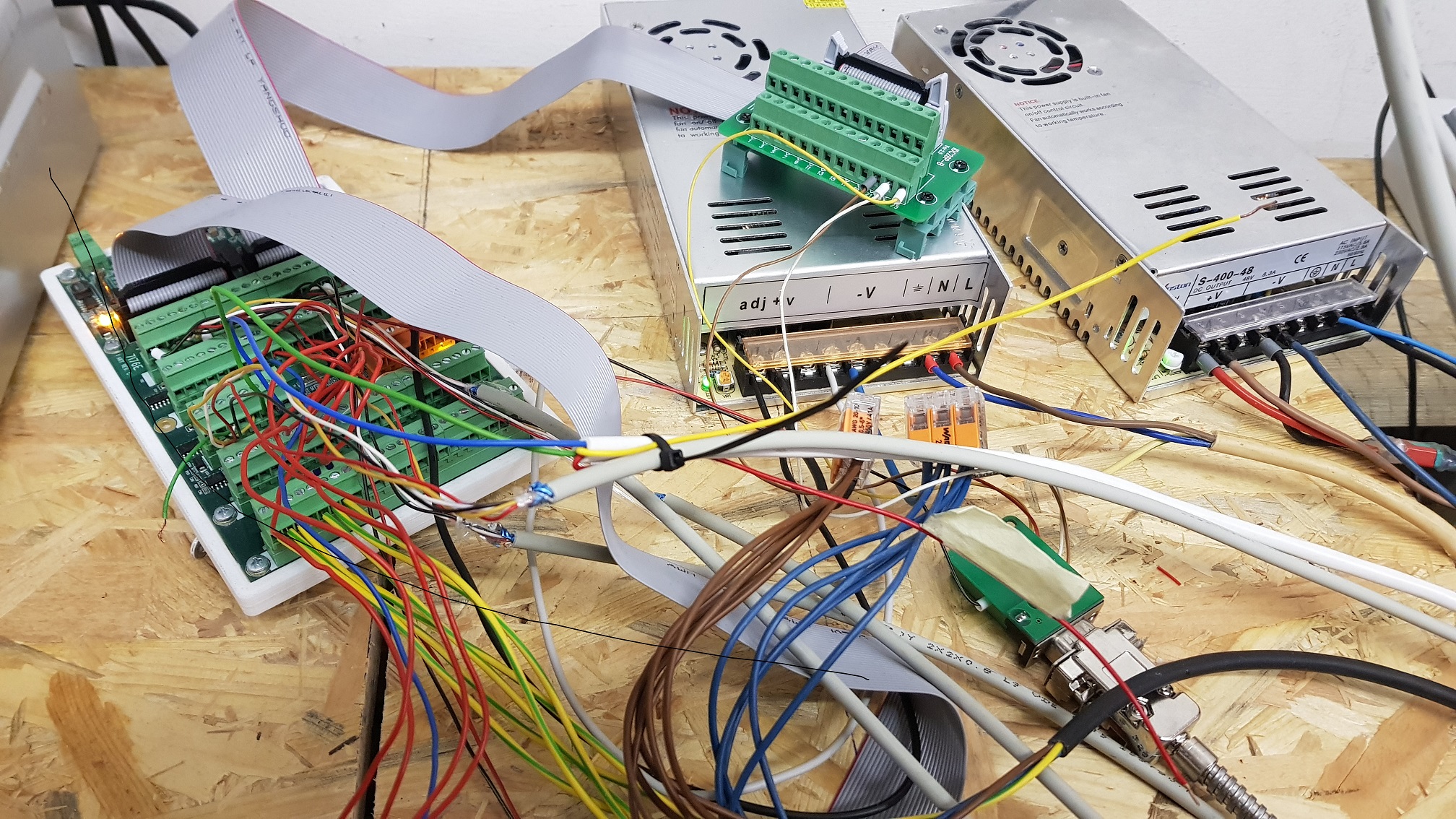

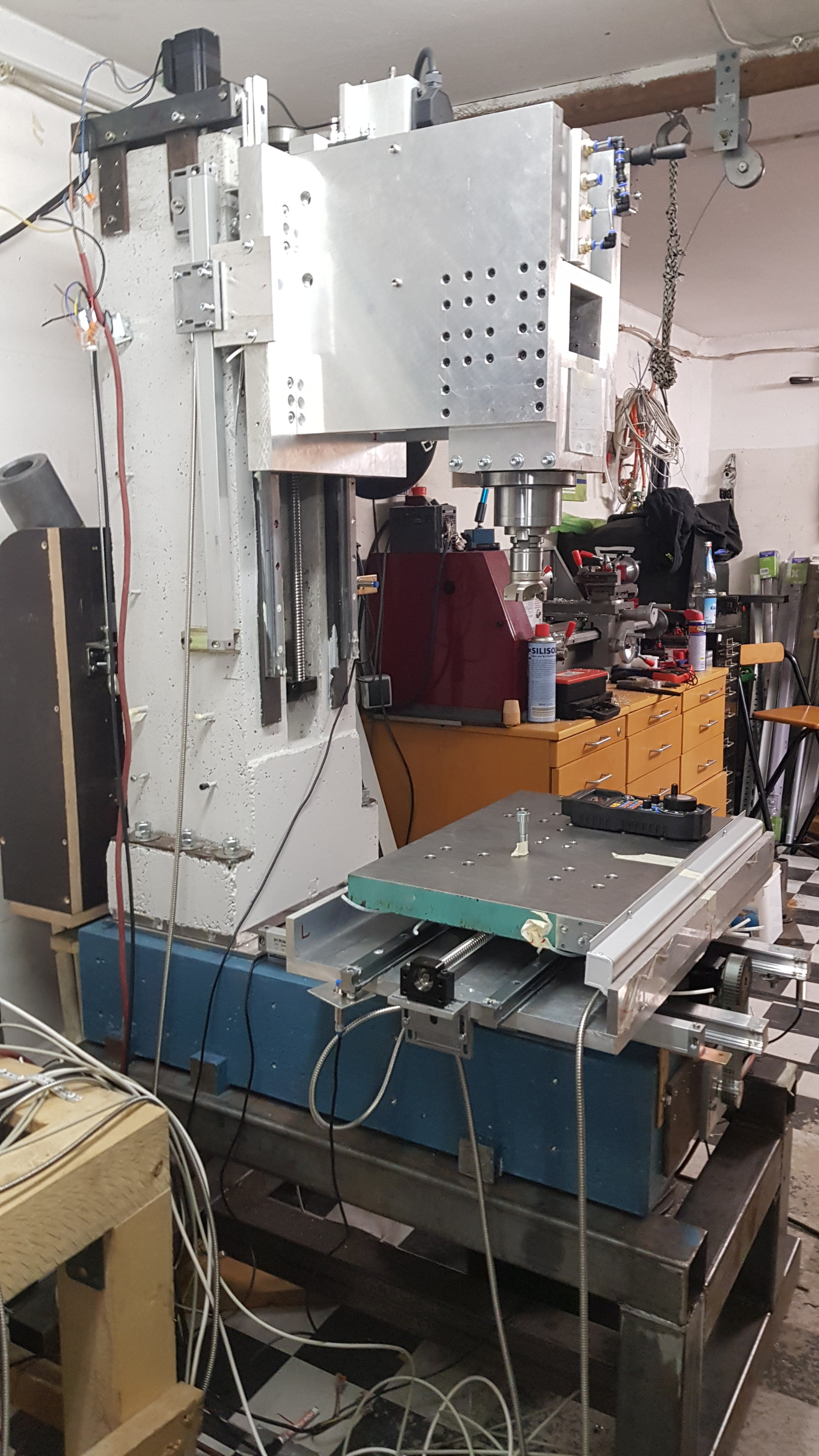

01 Feb 2022 19:48 - 01 Feb 2022 19:58 #233735
by Toto69
Replied by Toto69 on topic Glasmaßstab Mesa 7i76E
Hi strahlensauger,hier mal ein paar Fotos, ist auch noch alles im fliegenden Aufbau.Falls du das gleiche Bitfile nimmst wie ich, kann ich dir einen Schaltplan geben.
GrußThorsten

07 Feb 2022 19:34 #234277
by strahlensauger
Replied by strahlensauger on topic Glasmaßstab Mesa 7i76E
Das sieht ja sehr professionell aus!
Ich habe das 7i76e_7i76x1_7i85x1D.bit, an einem Testaufbau habe ich den Glasmaßstab auch ausprobiert. War sehr günstig, hat leider kein Index signal, bin mir aber auch nicht ganz sicher ob ich den nicht geschrottet habe, durch die ganze Ausprobiererei.. Auch wenn die Schaltung bei dir anders aussieht, wäre ich daran interessiert, wie du das mit dem breakoutbord gelöst hast.
