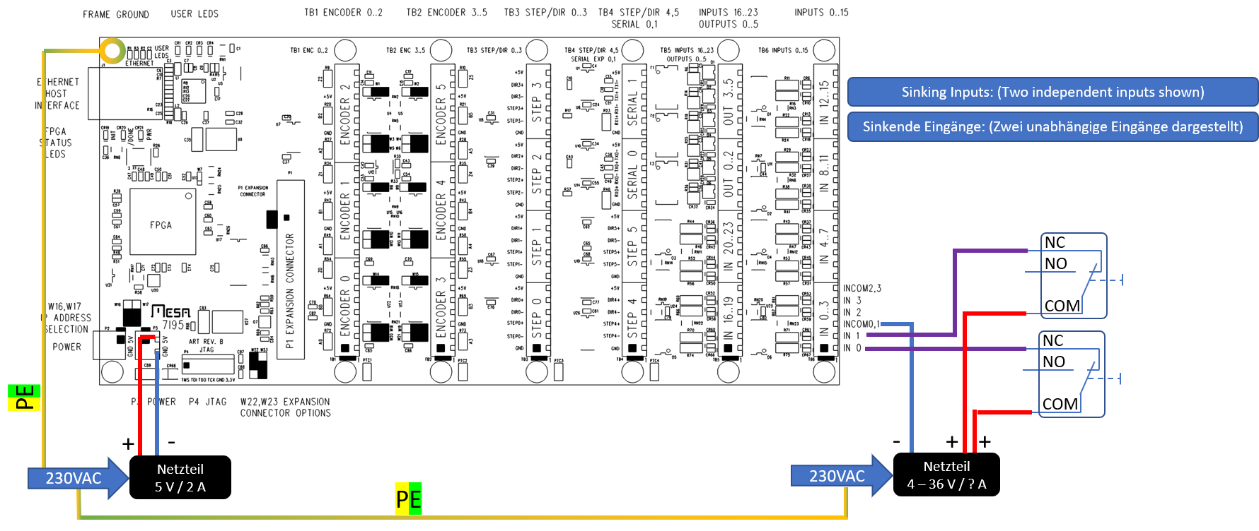

Hallo miteinander,
ich möchte meine Taster an die Mesa 7i95 anschließen und bin etwas skeptisch daher wollte ich bei euch nachfragen was denn nun richtig ist.

Was mich verunsichert ist die Beschreibung in "ALLGEMEINES - BESCHREIBUNG" denn da wird geschrieben das man die Eingänge von 4 bis 36V belasten kann?
Kann mir jemand Helfen wie man die anschließen muss?

Sinking Inputs: (Two independent inputs shown)
COM 0/1 --> 4 to 36V COM (Power supply negative terminal)
+4 to +36V --> SWITCH0_COM --> SWITCH0_NC -> IN_0
+4 to +36V --> SWITCH1_COM --> SWITCH1_NC -> IN_1
Sourcing Inputs: (Two independent inputs shown)
+4 to +36V --> COM 0/1
IN_0 --> SWITCH0_COM --> SWITCH0_NC --> 4 to 36V COM (Power supply negative)
IN_1 --> SWITCH1_COM --> SWITCH1_NC --> 4 to 36V COM (Power supply negative)
There is no connection from the inputs to 5V, they are completely isolated

Ich habe versucht es Bildlich darzustellen, ich hoffe das ich es richtig verstanden habe.
I have tried to represent it pictorially, I hope that I have understood it correctly.
Sinking Inputs
Sourcing Inputs
Einen Widerstand muss ich nicht einbauen?
I do not need to install a resistor?
?? Bedeutet das das ich ein neue Stromquelle nehmen muss?
Sinking Inputs
Sourcing Inputs

You do not need a resistor
You can share the 5V supply (though its typically better to run mechnical switches on 12-24V)

Frage. Muss ich die GND (-) der Netzteile 5v und 12v miteinander verbinden ?
Ask. Do I have to connect the GND (-) of the 5v and 12v power supplies together?
- Posts: 21958
- Thank you received: 7478
17 Jan 2022 22:44 #232196
Replied by tommylight on topic Mesa 7i95 Eingang mit Taster
Normaleveise nein.

Leider habe ich noch ein Frage, ich finde es im Handbuch nicht.
Wie viel mA ziehen die Eingänge?
Ich bin dabei das 12V Netzteil auszulegen:
6 x Taster (xx mA) = x,xx A
8 x NPN Sensor (200 mA) = 1,6 A
Gesamt 12V mit x,x A
Gruß Mücke

19 Jan 2022 18:36 #232466
That is the current the sensors can switch.
For our normal use they might use 20 to 30mA each, so a 2A power source should be more than enough for all the sensors and inputs.

19 Jan 2022 18:51 #232469
by Muecke
Oh dann habe ich da was Falsch interpretiert.
Danke für die Korrektur.
Wie viel Strom brauchen die Eingänge bei einem "Switch" Schalter ?
