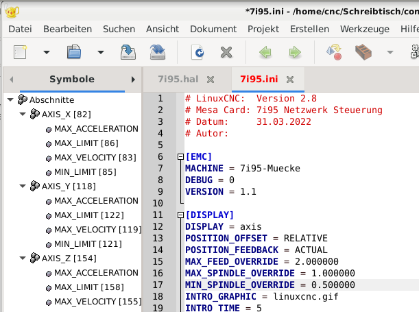

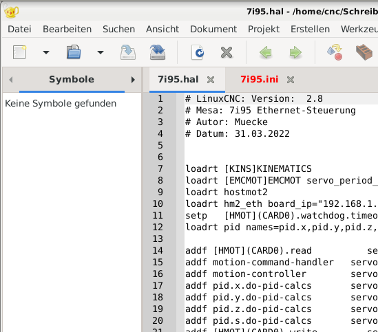

Hallo miteinander,
ich versuche mich in die HAl und INI Datei einzuarbeiten.
Zum lesen und bearbeiten der HAl und INI habe ich den Editor: "Geany" im Einsatz.
Wenn ich eine INI Datei öffne ist der schön Bund und übersichtlich gestaltet am linken Rand bekomme ich die einzelnen Absätze angezeigt und auch welche Parameter darin enthalten sind.
Es gibt auch ein schöne Syntaxhervorhebung daher ist er ja auch so schön bind.
Mit der HAL Datei habe ich so mein Probleme mit Übersicht und korrekten Syntax, (man darf nicht zu viele Leerzeichen einbauen etc.)
Daher meine frage gibt es eine Syntaxhervorhebung für die HAL Datei?
Oder kann man so was selber erstellen? ich habe nichts gefunden.
oder ist ein anderer EDITOR da die bessere Wahl?
gruß Mücke

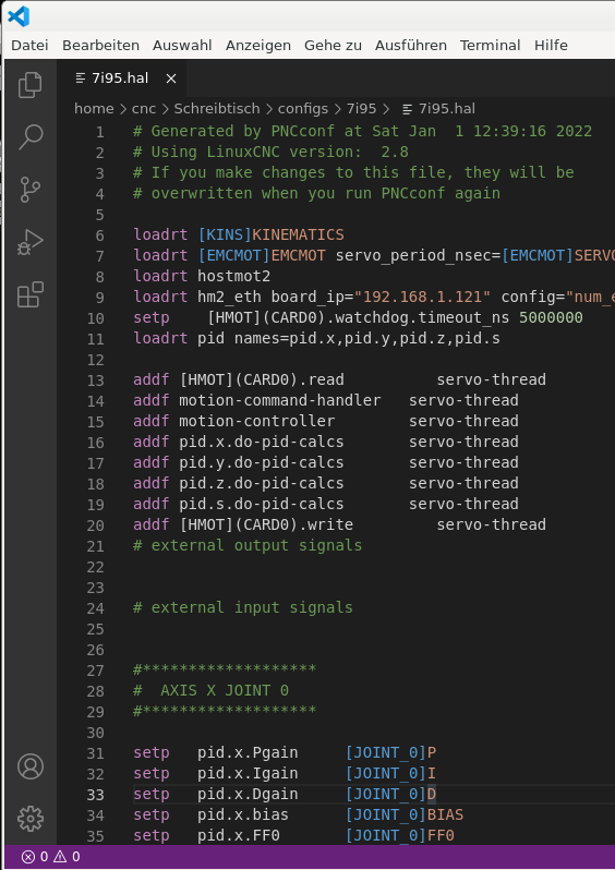

Hallo zusammen,
in zwischen habe ich heraus gefunden das wenn man mit dem "Visual Studio Code" arbeitet es hier ein Erweiterung gibt mit der die HAL eine schöne und brauchbare Syntaxhervorhebung bekommt.
Gruß Mücke
Code:
[12. Editor Installiren]
> Visual Studio Code - Installiren
>> https://code.visualstudio.com/docs/?dv=linux64_deb
> !! Datei umbenennen in code.deb
> Terminal: sudo dpkg -i Downloads/code.deb
> Syntaxhervorhebung
>> https://github.com/PeterMue/vscode-linuxcnc
>> als ZIP Herunter laden
>> im Explorer alle "Verborgene Dateien anzeigen" (Ansicht) anzeigen
>>> Entpackter Ordner kopieren nach ==> "/home/cnc/.vscode/extensions/"
fertig.
Gruß Mücke

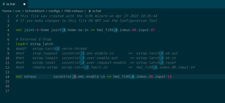

was mich jedoch extrem stört ist das VSC, das Zeichen / Wort das am Cursor ist sucht und dann im gerammten Code hervorhebt.
Das ist ja ganz nett doch Stört sich wirklich sehr, gerade bei Kleinigkeiten wie ([{=<>... kann man das irgend wo abstellen? ich habe leider noch nichts in den Einstellungen dazu gefundenen
und im Netz habe ich glaube ich die falschen Suchbegriffe
gruß Mücke

Code:
"editor.occurrencesHighlight": false,

- HansU
- Posts: 731
- Thank you received: 213
4 years 6 months ago #241376
by HansU
Replied by HansU on topic Syntaxhervorhebung für HAL wie INI Datei
In der settings.json
