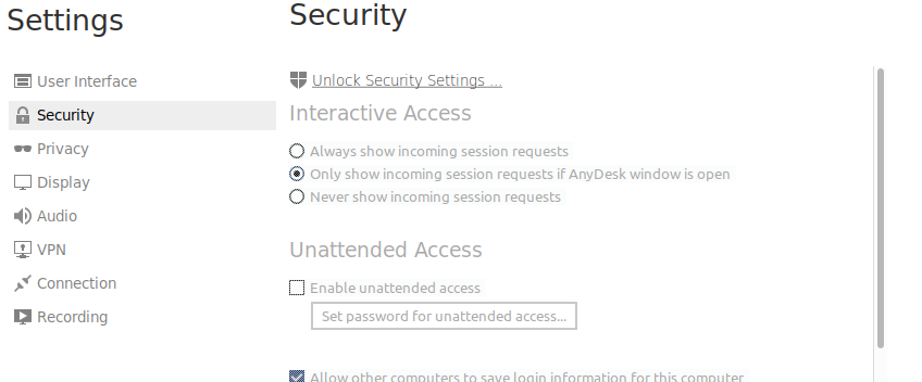

Hallo zusammen,
habe vom youtube talla83 ein Video zu AnyDesk gesehen.
Ich finde das ein Gute Idee, frage mich jedoch ob man den Linux Rechner damit so einrichten kann das wenn dieser Startet direkt eine Verbindung aufbaut, so das man den Linux Rechner ohne Tastatur, Maus und Monitor über ein Netzwerk Betreiben kann, so müsste ich nicht ständig den Rechner wechseln sondern Könnte meinen Linux auf meinem Anderen Rechner einfach öffnen und von dort aus arbeiten.
Beide Rechner befinden sich im selben Netz und haben auch Internet.
Ist meine Idee, ein Hirn Gespenst und das Arbeiten macht kein Spaß da eine Zeit Verzögerung da ist, oder kann man so gut arbeiteten.
Gruß Mücke

AnyDesk ist eine Alternative zu Teamviewer.
Bei letzterem kann man den so einrichten, dass er mit dem System startet und auch immer das gleiche Passwort hat.
Das geht mit AnyDesk sicher auch (siehe Screenshot).
Ev musst es im LinuxCNC so konfigurieren, dass AnyDesk beim Boot gestartet wird.
Sehe diese Option gerade nicht in AnyDesk.

Fernsteuerung funktioniert ganz gut, es gibt viele Programme dafür. Teamviewer ist wohl das bekannteste,
aber auch open source Alternativen wie Remmina oder tigervnc sind gut, erfordern allerdings etwas Erfahrung beim Einrichten.
Ob ich allerdings eine Fräse darüber betreiben würde, mir wäre das zu zäh. Und bei Netzwerkprobleme hast du schlecht eine Zugriffsmöglichkeit.
Um Dateien zu kopieren oder zu ändern würde ich SSH oder scp für 2 Linux Rechner verwenden. Unter Windows dann putty etc...

I would not use those, never ever.
Despite the very bad latency and extremely slow response, everything from your PC is sent to their company servers. Everything!!!
For local network, see VNC or TightVNC.

ssh ist sozusagen die Fernbedienung eines Rechners im Terminal. Schnell, keine Grafik, sicher. Fast alle server werden
headless über ssh verwaltet.
Wenn du nur Dateien aus einem Verzeichnis kopieren möchtest ist eventuell samba interessant für dich.
Für ssh kannst du das openssh-server Paket auf dem Linux Rechner installieren, für samba musst du auf dem Linux Rechner samba installieren und konfigurieren. Ist aber auf alle Fälle einfacher als ein Turnschuh-USB Netzwerk...
