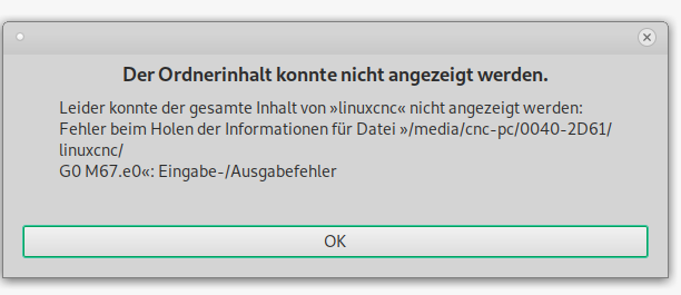

Hallo zusammen,ich hatte meine Fräse mit LinuxCNC 2.8 und der MESA 7i76e inklusive Spindel über RS485 laufen gehabt und war alles klasse. Bis der Rechner ein Festplattenschaden hatte und mein Backup USB Stick nicht mehr lesbar war. Doppel Pech gehabt,Also alles neu gemacht inklusive Rechner Debian 10 und LinuxCNC.Ich habe auch eine Grundeinstellung mit dem pnccong Wizzard gemacht und noch eine gefunden .hal bei mir eingefügt.LinuxCNC startet, lässt sicher aber Maschine lässt sich nicht einschalten. Wie kann ich herausfinden woran es liegt?
Ich hatte die gefundene .hal in die entstandene Maschinen hal eingefügt und diverse Fehler auskommentiert

Hast auf dem Stick denn nicht das home Verzeichnis backupped?
Bist sicher, dass der Stick nicht mehr lesbar ist?
Hast schon mit einer Linux Live (zBsp Linux Mint 20.3) versucht?
Ist der Not-Aus dauernd gedrückt, weil Du die Maschine nicht mehr starten kannst?
Dann müsstest mal schauen, ob der Not-Aus noch auf den richtigen Anschluss konfiguriert ist.

28 Jul 2022 19:18 #248575
by tracer
Replied by tracer on topic LinuxCNC wieder retten
- spicer

Versuch mal mit einem recovery Tool:
www.stellarinfo.com/europe/data-recovery...l-ihl7caAqCuEALw_wcB
oder
recoverit.wondershare.net/ad/de/data-rec...uxMXVq4aAocKEALw_wcB
oder

deine tools bringen nix bei debian 10

Doch um den USB Stick auszulesen!
Das kannst ja an einem Windows PC machen!
Ich nehme an, der Stick ist FAT32 formatiert.

sudo apt install testdisk
oder
sudo apt install photorec
Das sind die beste recovery tools, aber sind nur CLI
oder

An diese hab ich auch gedacht.
Aber die sind eher, um gelöschte daten wiederherzustellen.
Ob die einen defekten USB Stick lesen können, wage ich zu bezweifeln.
Ich arbeite eigentlich auch immer mit Linux.
Aber bei recovery Sachen hab ich mit grafischen Windows Programmen teilweise die bessere Erfahrung gemacht.
ZBsp letztes Mal, als ich Daten aus einer gelöschten ext4 Partition retten musste.
Da hat mir DiskGenius der bessere Dienst erwiesen als photorec.
DiskGenius restorte sogar die Verzeichnisstruktur.
