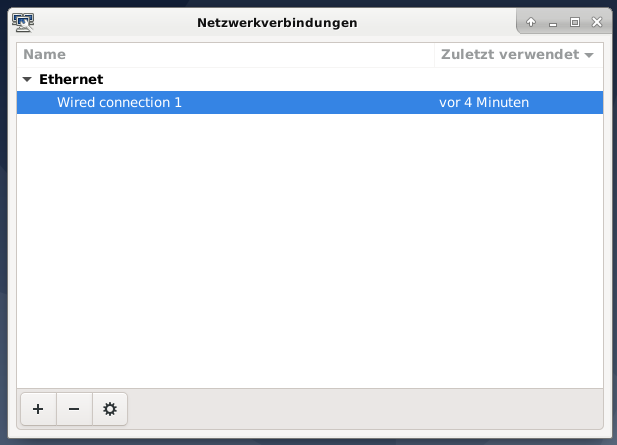

Gibt es keinen grafischen Netzmenager, mit dem man die beiden Netze konfigurieren kann?

Habe gerade getestet.
PCI Netzwerkkarte: => Internet Kabel => Internet OK
Onboard Netzwerkkarte => Internet Kabel => Internet NEIN
kann es sein das meine Onboard Netzwerkkarte nicht Installiert ist?
Wie kann ich das Prüfen? Welche Netzwerk Karten der PC erkannt & Installiert hat?

ip a
Im terminal.
Die network menager ist shon instaliert beim die officielle ISO, geh weiter.
Die var/lock ist, du hab die synaptics oder software sources offen. Close synaptics and skip network-manager stuff.
Im terminal.

ip a
Im terminal.
cnc@debian:~$ ip a
1: lo: <LOOPBACK,UP,LOWER_UP> mtu 65536 qdisc noqueue state UNKNOWN group default qlen 1000
link/loopback 00:00:00:00:00:00 brd 00:00:00:00:00:00
inet 127.0.0.1/8 scope host lo
valid_lft forever preferred_lft forever
inet6 ::1/128 scope host
2: enp1s0: <NO-CARRIER,BROADCAST,MULTICAST,UP> mtu 1500 qdisc pfifo_fast state DOWN group default qlen 1000
link/ether 90:1b:0e:c4:87:3a brd ff:ff:ff:ff:ff:ff
3: enp2s0: <BROADCAST,MULTICAST,UP,LOWER_UP> mtu 1500 qdisc pfifo_fast state UP group default qlen 1000
link/ether 08:be:ac:22:81:a7 brd ff:ff:ff:ff:ff:ff
inet 192.168.178.39/24 brd 192.168.178.255 scope global dynamic noprefixroute enp2s0
valid_lft 863438sec preferred_lft 863438sec
inet6 2003:c6:372c:a100:f0c5:d649:4eb0:a702/64 scope global temporary dynamic
valid_lft 7180sec preferred_lft 938sec
inet6 2003:c6:372c:a100:abe:acff:fe22:81a7/64 scope global dynamic mngtmpaddr noprefixroute
inet6 fe80::abe:acff:fe22:81a7/64 scope link noprefixroute
cnc@debian:~$Das verstehe ich nicht.[code]Die network menager ist shon instaliert beim die officielle ISO, geh weiter.
