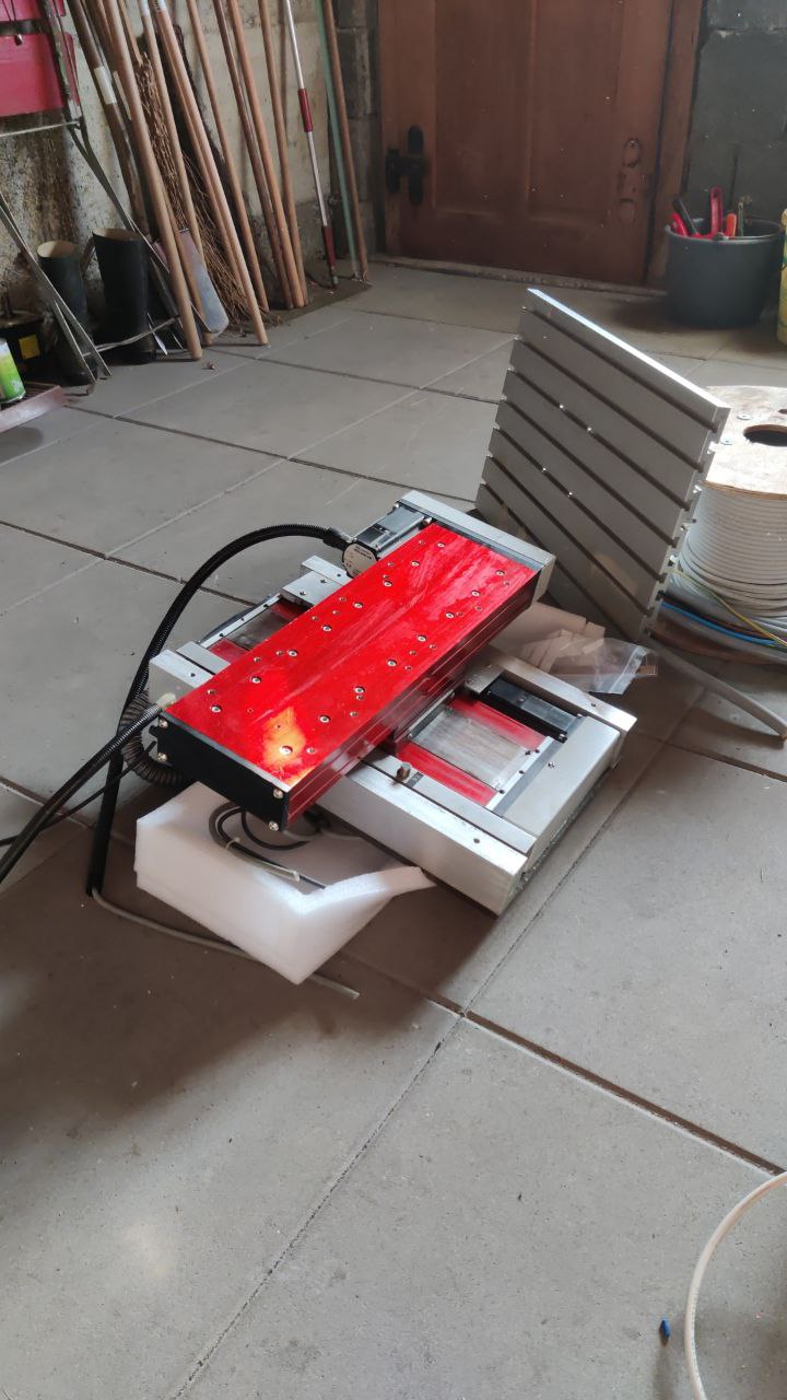

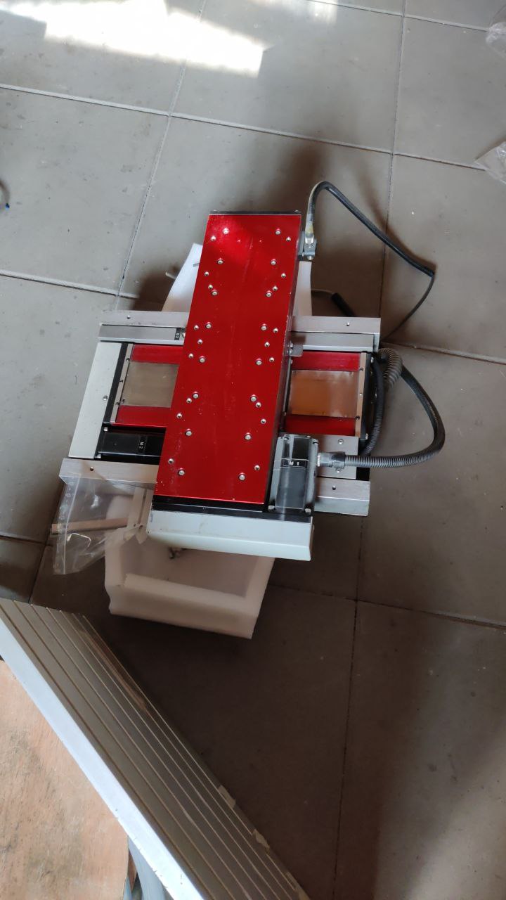

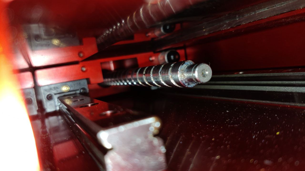

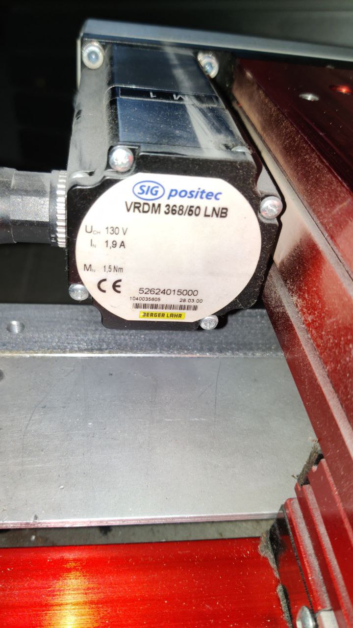

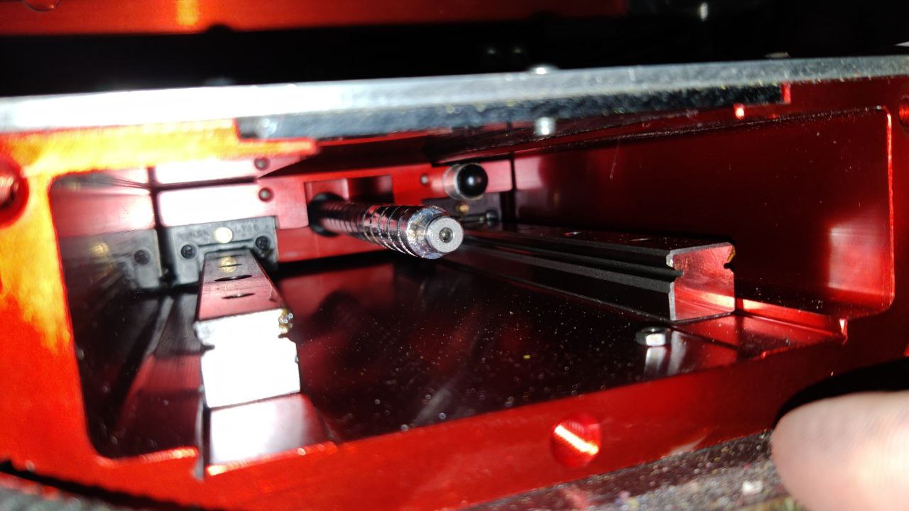

Hallo!
Ich bin auf dem Bereich Motoransteuerung bzw. CNC Steuerung totaler Noob. Ich habe über die Arbeit drei Lineareinheiten der Firma PI bekommen, welche wohl vor vielen Jahren mal sehr teuer gewesen sein müssen. Leider habe ich keine weitere Dokumentation dazu.Ich würde die drei Lineareinheiten gerne über Linux CNC ansteuern. Ich habe mal eine aufgemacht um zu schauen, welcher Motor drin ist. So wie ich das sehe ist das ein Faulhaber DC Motor mit einem Encoder. Außerdem haben die Achsen wohl je zwei Endschalter und einen Referenzschalter.
Informationen über den Encoder
Datenblatt Motor
Wo fange ich bei meinem Vorhaben am Besten an? Welche Hardware brauche ich dafür?
Nicht allzu alte PCs habe ich genügend, auch mit Linux habe ich schon öfter gearbeitet. Ich kenne mich nur leider mit dem Thema der Steuerungen bisher leider gar nicht aus. Wäre wirklich cool, wenn ihr mir helfen könntet, oder mich zumindest in die richtige Richtung schubst.

Du brauchst einen Steller zu dem Motor.
Ich weiss auch nicht, welches Modell genau.
Aber schau mal hier:
www.faulhaber.com/de/produkte/steuerungen/speed-controller/

Danke für deine Antwort! Die PDFs haben mich tatsächlich weitergebracht. Bei den Resten der Steuerung fehlt anscheinend die eigentliche PMAC Karte, die in einem PC verbaut wäre.
Ich habe mir auch bereits überlegt, die Achsen auf Schrittmotoren umzubauen. Ich vermute, ich bekäme das damit einfacher zum Laufen, als mit den vorhandenen DC Motoren.

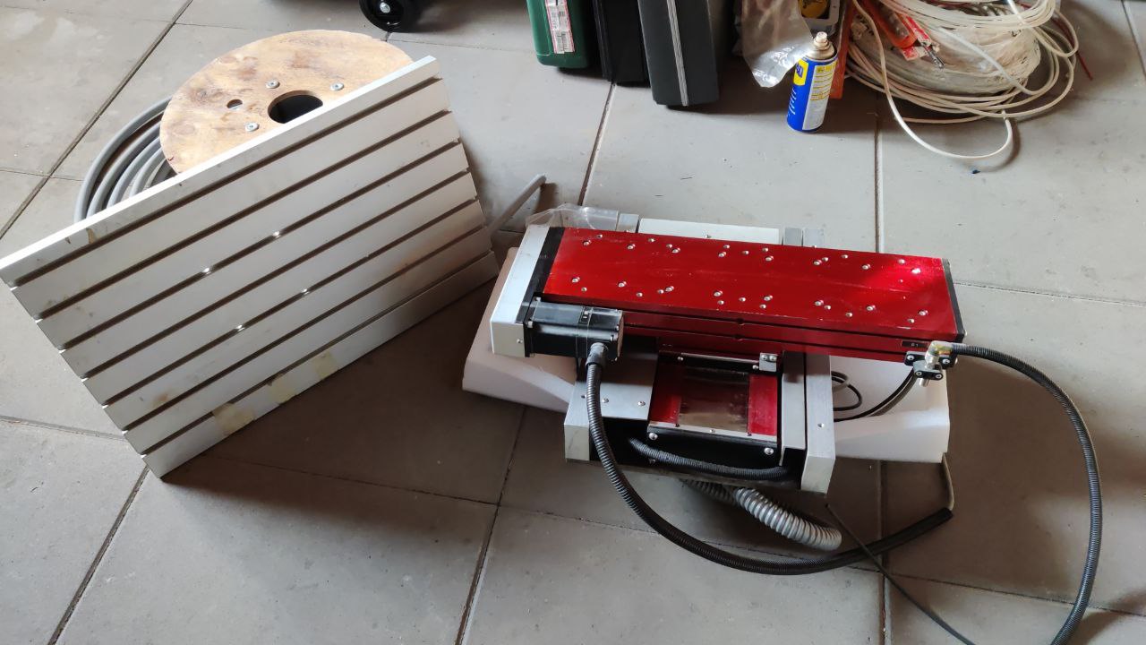

Hatte auch einen Kreuzschlitten aus einer abbruch Laserbeschriftungs CNC retten können.
Brauche jetzt trotzdem neue Teile.
Schau mal die Spindel und die verbauten Schrittmotoren. Sind 3 Phasen 1.5 Nm.
Da kommen die Treiber dazu teurer, als neue Motoren mit passenden Treibern.
Habe nun diese hybriden gekauft: de.aliexpress.com/item/1005004671105255.html
