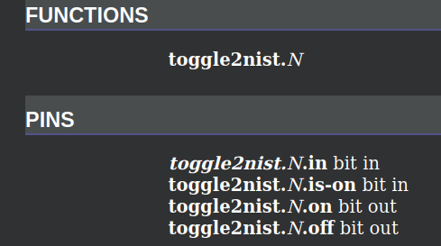

Hallo miteinander,
ich habe einen "Logitech F310" an meine Maschine angebracht, dieser Funktioniert auch. *Heppy*
Jetzt würde ich gerne die taste "input.0.btn-base3" mit den Maschinen an/aus verbinden.
Jedoch habe ich noch nichts gefunden, wie man in der HAL die Maschine an / ausschalten kann,
und dazu habe ich noch das Problem, dass dies nur ein Taster ist, und nicht seinen Zustand festhalten tut.
Das gibt die Halshow aus.
Gibt es da eine Möglichkeit? Und wenn ja, wie?
Gruß Mücke

Die Hal pins zum Schalten des Maschinenzustandes:
'halui.machine.on'
'halui.machine.off'
Der aktuelle Zustand zeigt dieser pin:
'halui.machine.is-on'
Für eine Taste benötigst du dann die Hal Komponente 'toggle2nist':
linuxcnc.org/docs/ja/html/man/man9/toggle2nist.9.html
'halui.machine.on'
'halui.machine.off'

- Posts: 4819
- Thank you received: 2176
11 Dec 2023 08:44 #287824
Replied by Aciera on topic Maschinen an/aus auf Externe Taste legen
Eben genau dafür ist die Komponente ja gemacht. Aber du darfst natürlich auch nochmal was Eigenes erfinden.Ich habe einen Taster keinen kipaxhalter.
