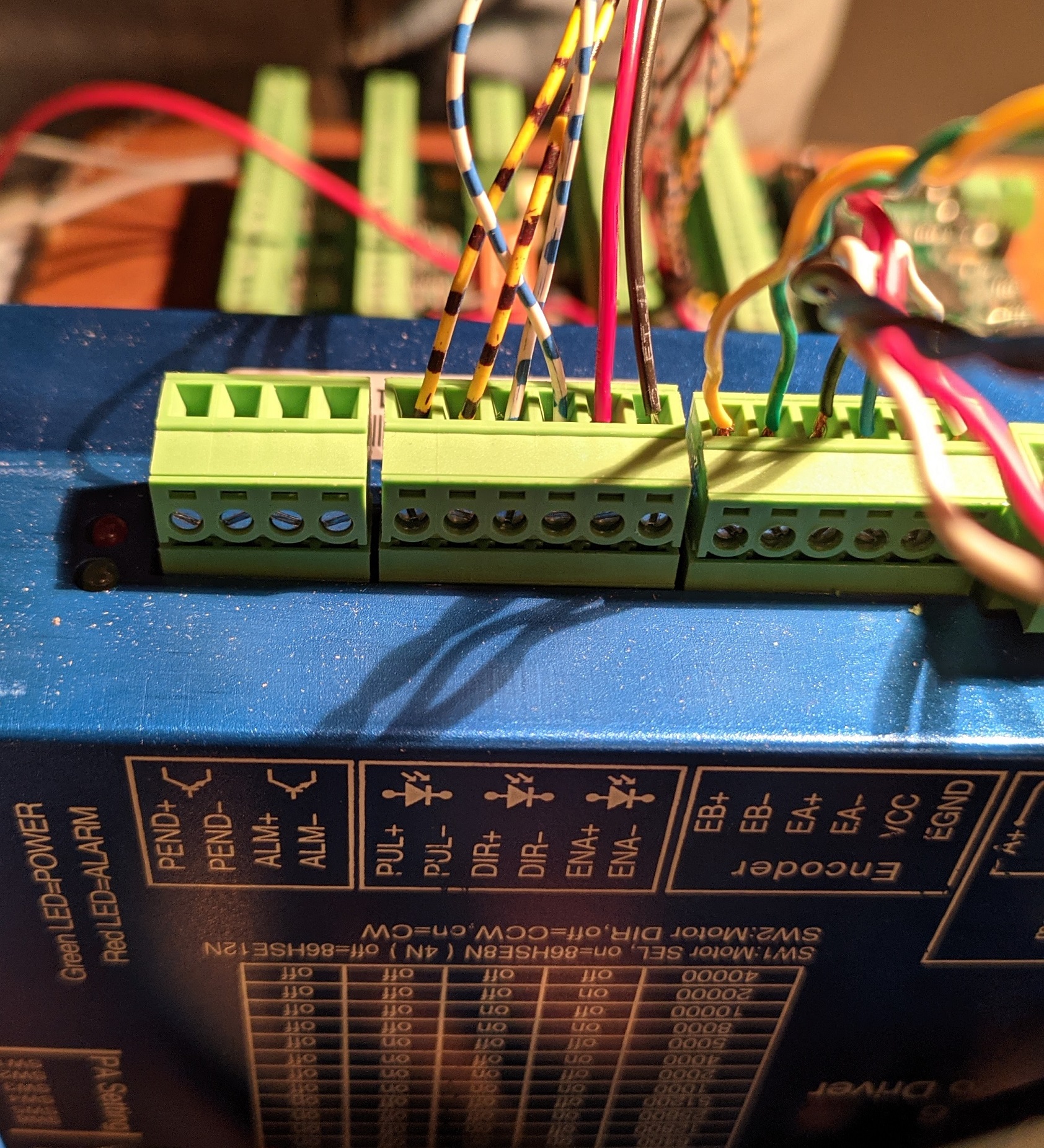

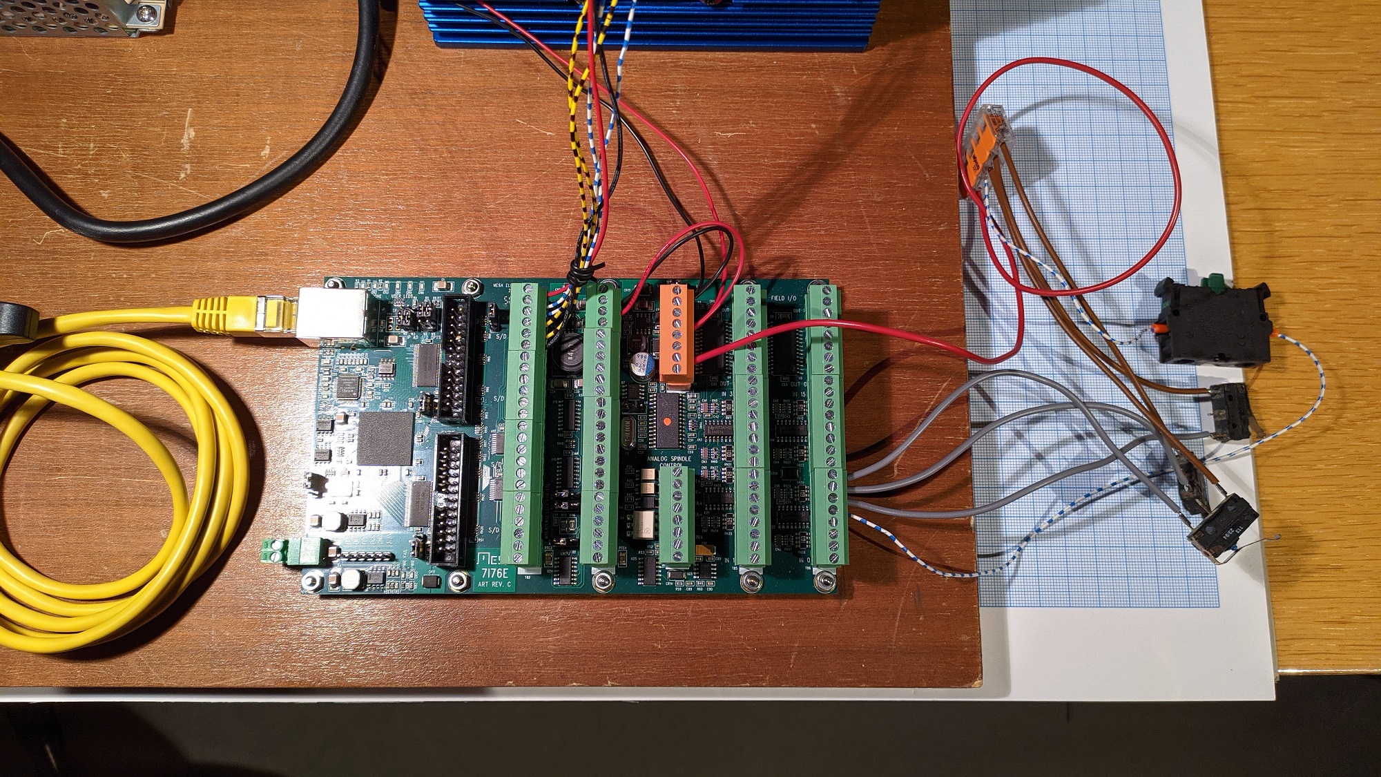

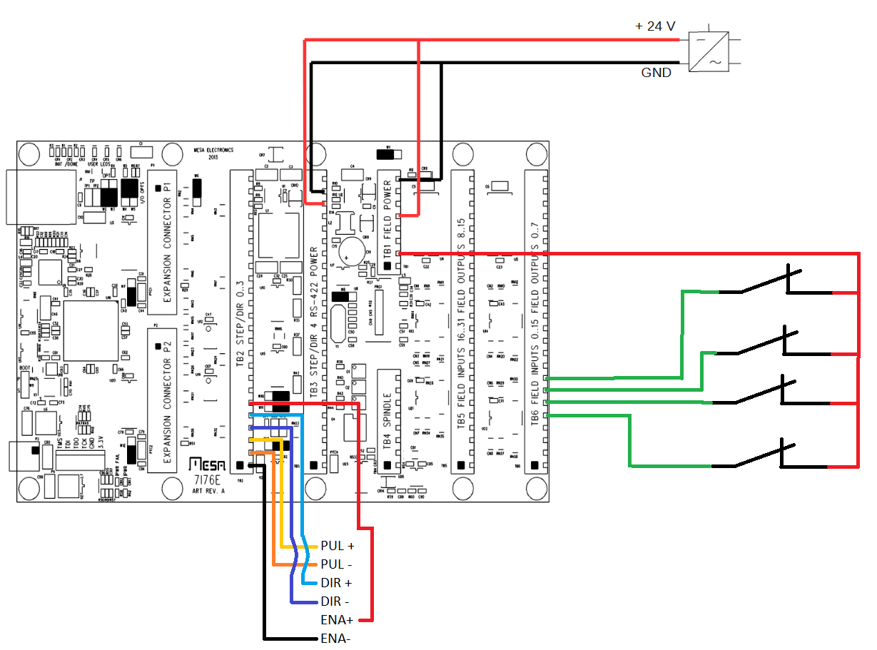

Servus miteinander,
vor kurzem hab ich auf kleinanzeigen eine Mesa 7i76 bekommen.
In diesem Beitrag My 7i76e Connection Sheet#85072 hab ich eine gute Anschlussanleitung gefunden.
Da ich auch Nummer sicher gehen will, damit nix kaputt geht, wollte ich die Community nochmal drüber schauen lassen.
Ich hoffe, dass ich nix falsch angeschlossen habe
Gruß und ein gutes neues Jahr
Christoph

Hallo, die verkabelung scheint korrekt zu sein,
Grüße
