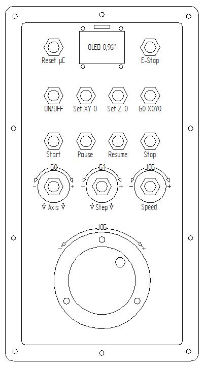

Moin zusammen. Wenn Ihr so an ein Handrad bzw an ein Eingabegerät für Linuxcnc denkt.... Was sollte es eurer Meinung nach können?
Ich vertreiben seit einiger Zeit Handräder für Mach3 und Mach4.
Linuxcnc steht nun auf meiner Agenda. Habe hier schon einen neuen Prototypen fertig mit massig Funktionen die weit über das hinausgehen was ein normales Handrad so kann.
Mich würde mal interessieren was für Funktionen Ihr gerne mit einem Gerät in der Hand bedienen wollt.

Das mit den Counter stimmt. Das war bei mir anfangs auch ein Problem. Es gibt für mich zwei Möglichkeiten das zu beheben bzw drei.... Ich mache es so, dass beim Start des Handrads der aktuelle Counterwert von Linuxcnc ans Handrad übertragen wird. Erst wenn der Wert im Handrad geschrieben wurde, aktiviere ich das weitere Senden.
So wie Meister es macht, wäre es auch mein Wunsch aber ich habe es bisher nicht hinbekommen.
Noch mal zu den Funktionen.... Denkt mal weiter als das reine Handrad.... Was würdet ihr gerne bedienen können ausser die Achsen verfahren und abnullen?

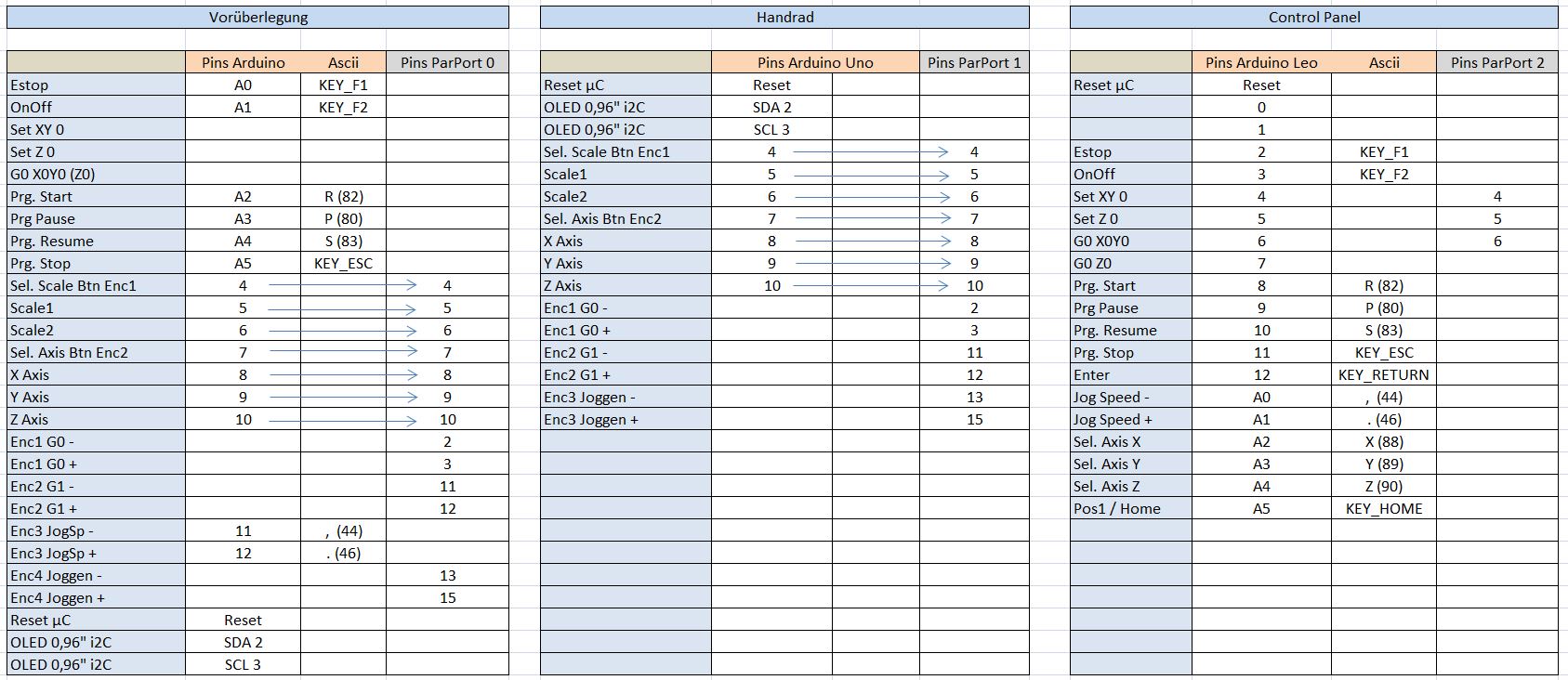

mmmhh, bei meiner Konstellation "dürfte" das nicht passieren, glaube ich, da das Handrad am ParPort angedockt ist.
Ich habe mir da eine recht unkonvetionelle Lösung gebastelt, ParPort gemischt mit Arduino Siehe hier
Einige Versuche habe ich auch schon gemacht, da kommt dann ein Leonardo mit ins Spiel, da dieser ja auch die
Tastatur mit simulieren kann. Eine Pin Belegung habe ich mir mal zu recht gebastelt, in der Theorie.
An meiner Testmaschine habe ich aktuell 3 parallel Karten eingebaut, werden auch erkannt.

hmm vll. MMS an/aus - Pneumatikspanner schließen/öffnen, Vakuumplatte/pads ansaugen/lösenNoch mal zu den Funktionen.... Denkt mal weiter als das reine Handrad.... Was würdet ihr gerne bedienen können ausser die Achsen verfahren und abnullen?

Ich übertrage alle Daten per Modbus. Das ist recht flott und man muß nicht so viel verdrahten. Im Prinzip nur 4 Leitungen für den Com Port.

Is drin. Sogar ne eigene MMS die ich entwickelt habe. Die MMS kommuniziert mit dem Handrad und man kann alle Parameter über das Handrad einstellen. Verschiedene Presets wählen und live wärend des Fräsvorgang mittels Encoder justieren. Du kannst über das Handrad jeden Port am Par Port oder Mesa schalten. Dazu gibt es 4 Tasten oder ein Grafikmenü wo man Funktionen hinterlegen kann. Wenn es interessiert liste ich mal auf was es bisher so an Funktionen hat.
