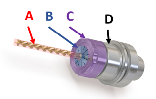

Gut, dass ich gefragt habe, denn das zeigt mir, dass ich einiges noch nicht verstanden habe.
Zur Verdeutlichung habe ich mir mal ein Bild im Netz gesucht und versucht, die Teile zu benennen, damit ich weiß, was was ist.
A = Werkzeug (Bohrer etc.)
B = ER-Spannzange
C = ER-Spannmutter
D = ER-Spannfutter
Mein "Werkzeug" hat einen Durchmesser von 42 mm (oder etwas mehr) und nein, ich kann es leider nicht kleiner machen.
Warum, möchte man darauf verzichten?
Das wäre für mich ein wichtiger Aspekt.

Das dürfte schwierig werden ER zB hat meines Wissens maximal 36mm (ER50).
Das sind schon eher Dimensionen für Spannzangen der WerkSTÜCK spannung (zB F66).
Auf was für einer Spindelaufnahme soll das denn montiert werden?

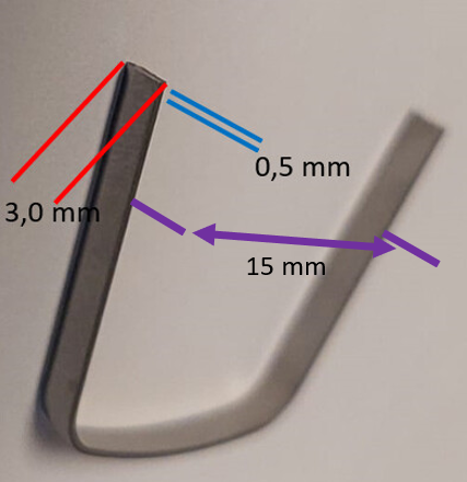

Meine Drehachse ist für ein Tangiermesser gedacht, das sich in Schnittrichtung mitdreht, aber nicht wie ein Bohrer oder Fräser ständig um die eigene Achse rotiert. Mein Werkzeug ist ein Messer, das U-förmig ist und eingespannt werden muss.
Ich habe mir überlegt, dafür eine runde Aufnahme zu bauen, an der man das Messer seitlich befestigen kann. Diese Aufnahme würde ich dann in einen Schnellverschluss mit Überwurfmutter einsetzen – diese Lösung hat mir bisher sehr gut gefallen.
Das Ganze sollte schnell und einfach sein, da ich die Messer recht häufig wechseln muss, etwa 3 bis 10 Mal am Tag. Mit einem Schnellverschluss wäre das meiner Meinung nach gut machbar.
Mein Ziel ist es, ohne das Werkzeug, das ich selbst herstelle, unter 500 € zu bleiben. Vielleicht gibt es ja noch andere Ansätze, die besser oder günstiger sind.
Ach ja, das Messer bricht bei einer Belastung von etwa 50–100 kg.
Ich habe übrigens einen U-förmigen Draht, der hier als Messer fungiert.
