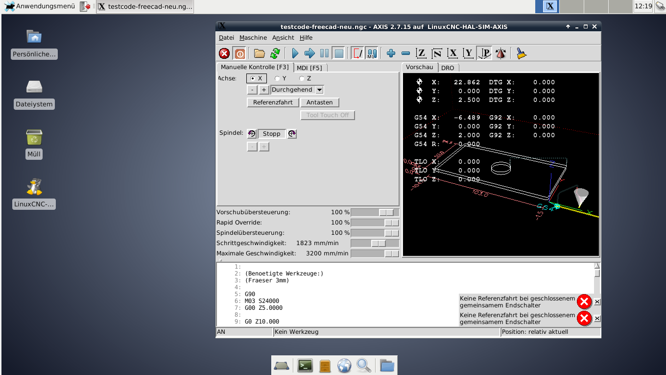

Hallo,
ich habe nun wieder mal meine alte Fräse abgestaubt und in Betrieb genommen.
Diese läuft unter Linux-EMC2 (Schrittmotoren, Parallelport, Breakoutboard und 3x Endstufen fü die Schrittmotoren X, Y, Z)
Als Rechner hab ich ein mini-ITX Mainboard mit Paraleller Schnittstelle. LinuxCNC müsste so denke ich schon älter sein. Kann aber gerade nicht schauen.
War ein fertiges ISO mit ich glaube EMC 2.7.14. Einrichten der Maschine war glaube ich nicht so einfach, aber hatte es hinbekommen.
Bis jetzt hatte ich immer die Projekte mit QCad --> ESTLCam (Demoversion) --> Linux-EMC gemacht. Das hat auch immer super funktioniert.
Da ich auch FreeCAD Anwender bin und die neue Version 1.0 raus ist, würde ich FreeCAD als CAD-CAM verwenden wollen da frei. Das kann auch Gcode für LinuxCNC generieren.
Jetzt meine Frage:
Ich hab mir das ältere ISO linuxcnc-2.7.14-wheezy.iso heruntergaled und in Virtualbox installiert. Im Wizzard nun sim.axis-->axis mm ausgewählt und es wurde ein Icon LinuxCNC-HAL-SIM-Axis angelegt und ich kann LinuxCNC starten. Default wird ja axis.ngc mit den "LinuxCNC" Schriftzug geladen. Auch kann ich eine Referenzfahrt machen.Ich möchte nun unter der Simlation meine eigenen Programme testen. Also aus FreeCAD den Gcode erstellt und in LinuxCNC geladen. Das hat auch soweit funktioniert. Nur kann ich bei meinen Projekten keine Referenzfahr machen. Fehler lautet hier:
Keine Referenzfahrt bei geschlossenem gemeinsamen Endschalter. Aber warum geht bei den default geladenen "LinuxCNC" Schriftzug diese Referenzfahrt? Wo muss ich was einstellen damit es auch mit meinen Gcode die Simulation funktioniert? Wie gesagt mir get es nur um die Simulation um den Gcode zu testen.

Setze mal in der ini bei allen Joints HOME_SEQUENCE auf 0.
HOME_SEQUENCE = 0
HOME_SEQUENCE = 0

Hallo spicer,
hab in der axis_mm.ini bei Achse_0 und Achse_1 auf 0 umgestellt. Bei Achse_2 war default eine 0 schon drinnen.
Ich kann obwohl die Fehlermeldung noch ersheint eine Referenzfahrt durchführen. Das einzige was mir nun aufgefallen ist, das wenn ich mein Programm ablaufen lasse und es irgendwo stoppe wird bei einer erneuten Referenzfahrt dieser Startpunkt als Referenzfahrt genommen wird. Sollte eigentlich so wie in der axis.ngc in der unteren Ecke liegen. Wo finde ich eigendlich das Startprogramm axis.ngc?

Hast Du in der maschinenname.ini bei JOINT_0, JOINT_1 usw die HOME_SEQUENCE auf 0 gestellt?
Nicht unter AXIS_x
Nicht unter AXIS_x

Replied by agima2 on topic Linux CNC auf Virtualbox Simulation
Ich habe in der axis_mm.ini geschaut. Dort gibt es kein JOINT_0, JOINT_1 usw.
