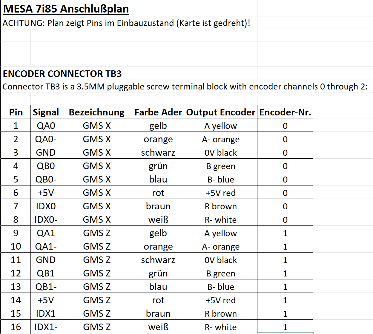

Hallo zusammen,
erinnert durch dieses Thread hier, dass ich meine Glasmaßstäbe noch nicht zu 100% am Laufen habe,
hänge ich mich mal hier dran.
Ich habe die Ditron DC11 an meiner Drehmaschine verbaut, diese funktionieren soweit auch,
allerdings bekomme ich kein Indexsignal, also muss ich mit Referenzschaltern arbeiten, was
wieder zu Ungenauigkeiten führt. Das würde ich gerne noch ändern und hoffe, dass ihr mir dabei helfen könnt.
Hier ist die Pinbelegung welche ich an der 7i85 (ohne S) benutzt habe:
und hier die HAL und INI:

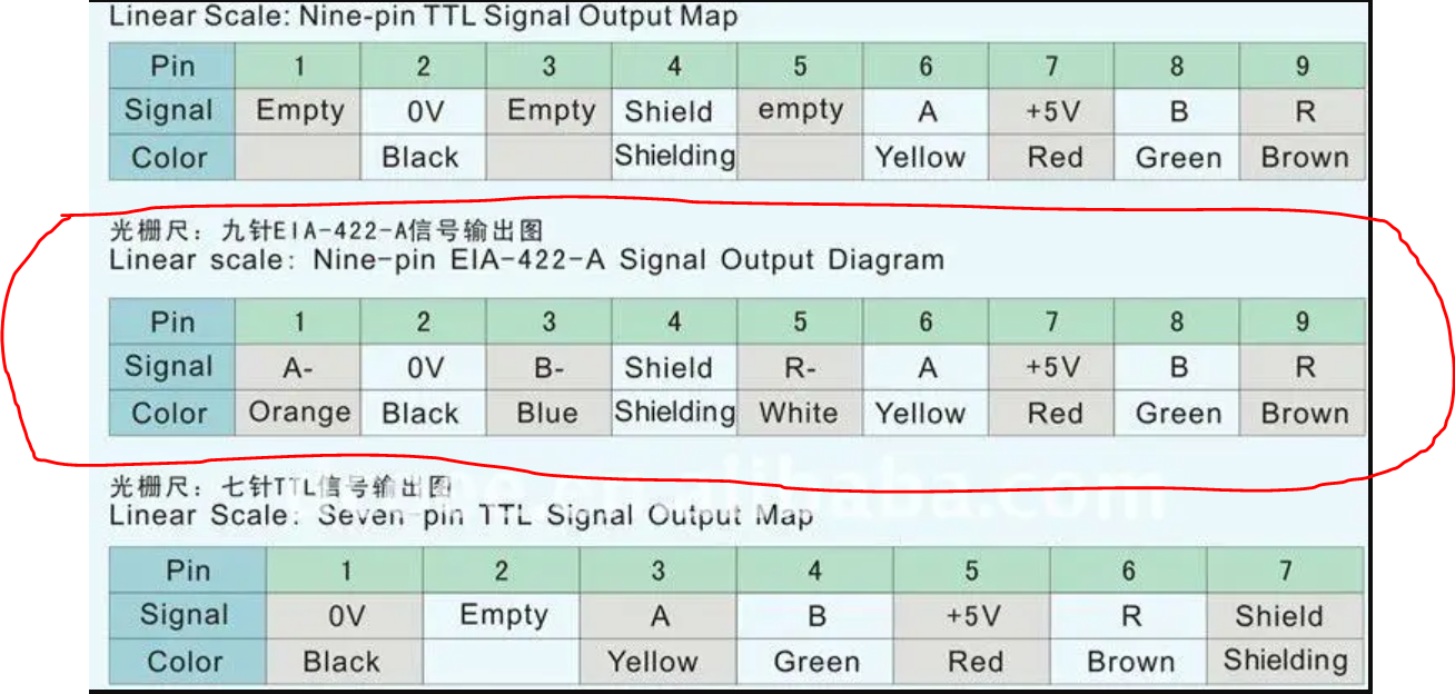

Bei den SINO-Glasmaßstäben ist die gleiche Pinbelegung wie bei den Ditron angegeben, sollte also so passen.
In der Bedienungsanleitung steht "Nullpunkt-Position: eine alle 500 mm" - weißt du, wo die auf deinen Maßstäben liegen?

@Asymmetrisch
Ja, die liegen wohl am Anfang und in der Mitte, aber beim Darüberfahren kommt keine Rückmeldung.
@PCW
Yes, I know, that's how I had it originally, but there is no feedback from the index signal, so I commented it out again and am currently using the limit switch as a reference point.
It should actually be that when searching for the index point, the motor moves toward the limit switch, and if the index is not in the area traveled, it turns around at the limit switch and searches in the other direction.
The index should be at the beginning and in the middle.
@PCW
