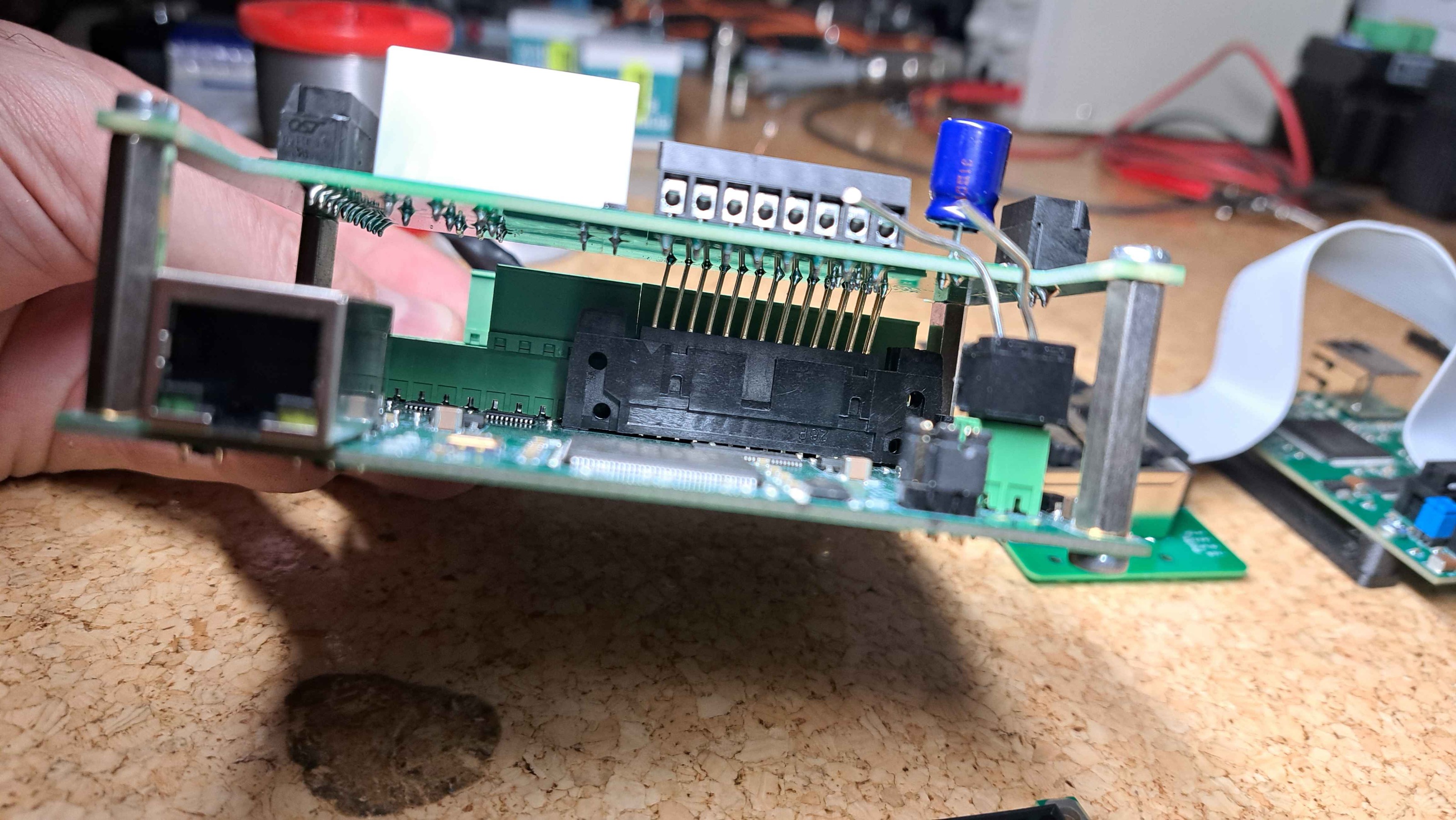

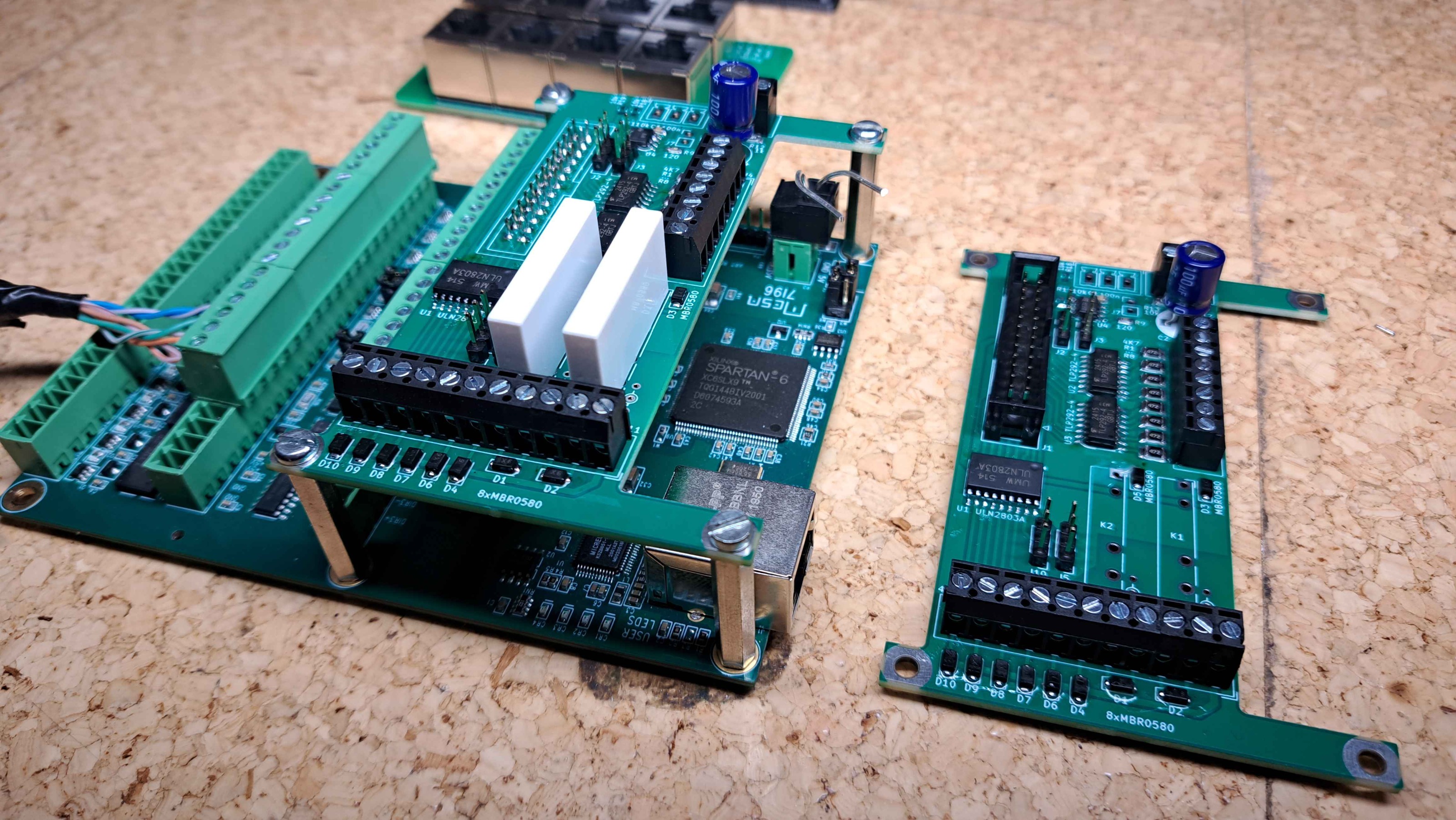

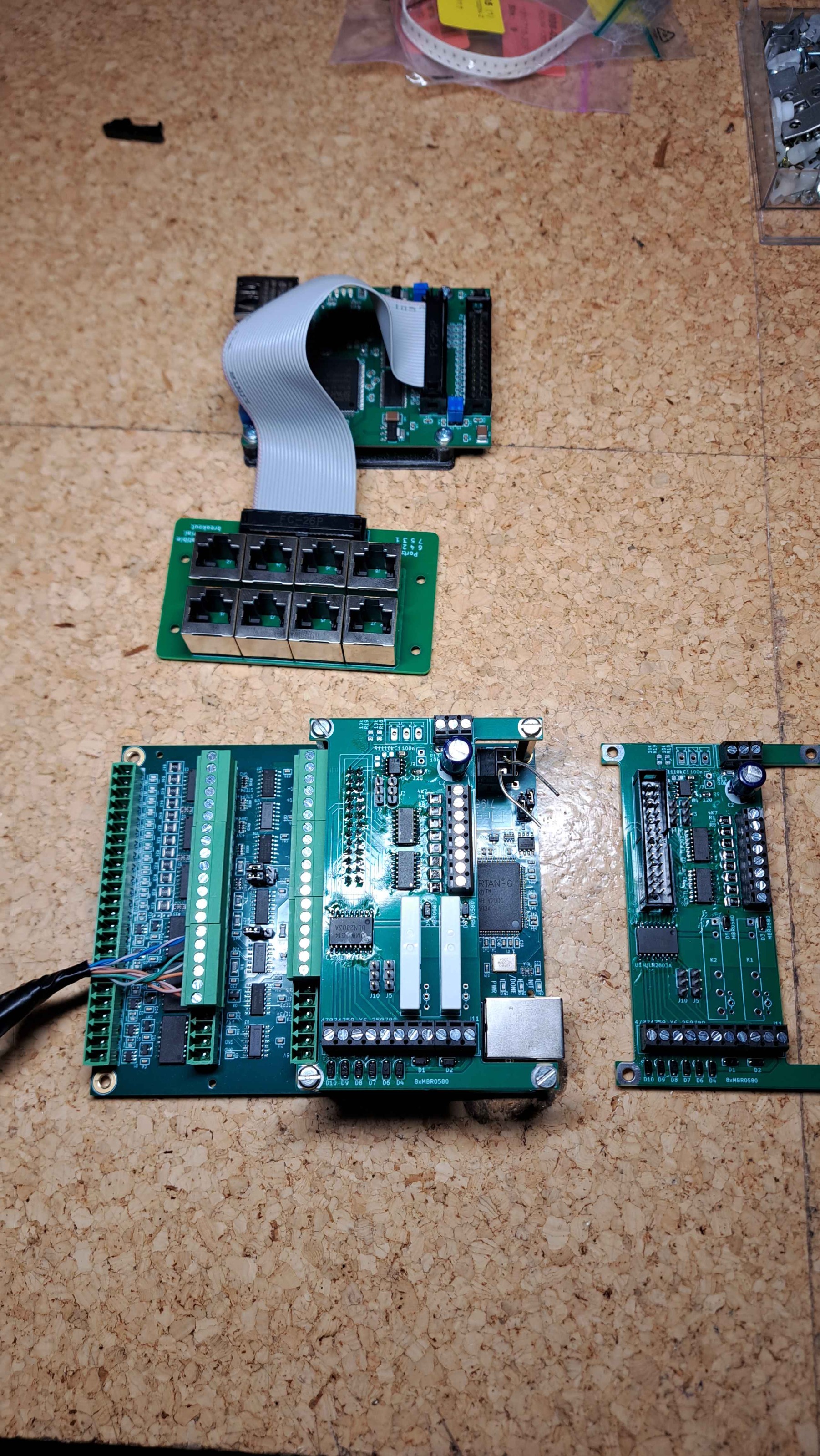

19 Jan 2026 19:57 - 19 Jan 2026 20:00 #341587 by juliankoenig87
Moin,
hab das selbe Thema bei meinen Berger Lahr Endstufen. Die benötigen auch 12V. Hab mir für die 7i96(s) dafür eine Adapterplatine gemacht. Mit einem Darlington Array. Für die üblichen 100 bis 200kHz Takt jedenfalls schnell genug. Dazu weil noch Platz war 2 Relais und bissle Kleinkram. Modbus und 0-10V.
Steckt man auf den expansion port. Bin nur noch nicht dazu gekommen das Bitfile zu schreiben. Wenn du Bedarf hast gibt Bescheid. Allerdings hab ich das auf ner 7i96. Falls du zb. eine 7i96s nutzen willst müsste man nochmal ran dann was das Bitfile angeht.
Wie immer auch dort beim ersten Mal kleine Fehler (siehe schiefe Pins) ;-)
Grüße
Julian

19 Jan 2026 20:02 #341589 by juliankoenig87
Achso. Das Ganze per ULN2803. Und wenn man eh dabei ist nen paar Inputs über TLP292 Optokoppler...
