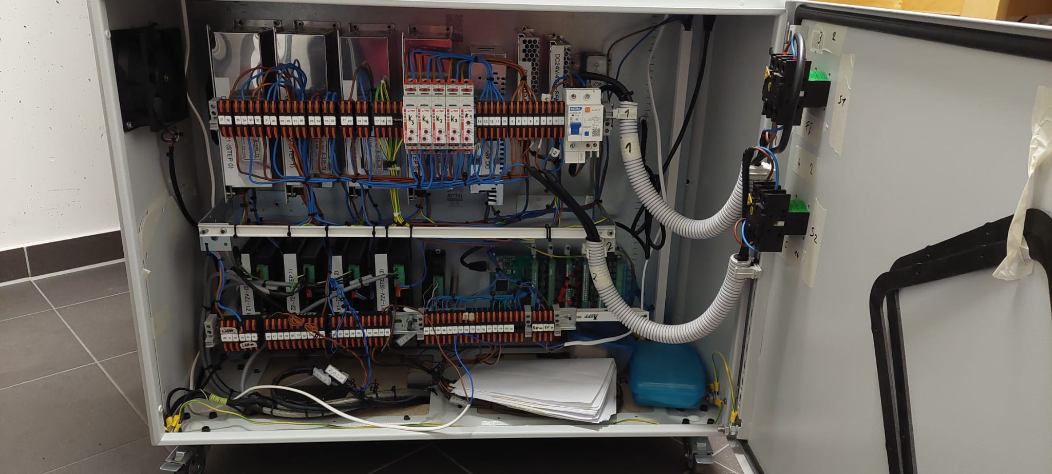

Hallo miteinander,meine bisherige Musteranlage (LinuxCNC → Mesa → Schrittmotoren) hat grundsätzlich sehr gut funktioniert. Allerdings ist und bleibt das Ganze ein reiner Testaufbau.
Jetzt möchte ich etwas größer denken und den Schritt von der Demo- und Testanlage hin zu einem echten Prototypen machen – mit dem Ziel, daraus irgendwann einmal eine wirklich verkaufsfähige Maschine zu entwickeln.In diesem Zusammenhang bin ich auf die Leadshine EL8 gestoßen. Zusätzlich habe ich das Video von talla83 gesehen, was bei mir die Frage aufgeworfen hat, ob ein Umstieg von Mesa auf EtherCAT sinnvoll wäre.Ein mögliches Beispielsystem, wie ich es mir aktuell vorstelle:
Mücke

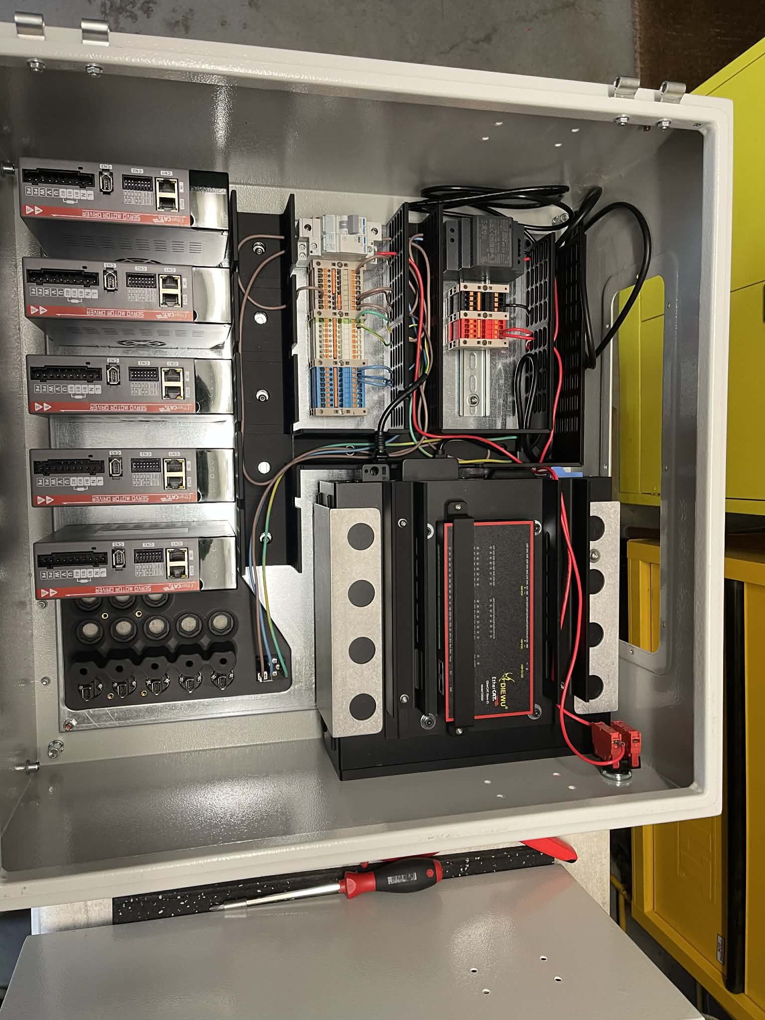

Replied by rodw on topic Umstieg von LinuxCNC + Mesa auf EtherCAT (Leadshine EL8 / Beckhoff) – Erfahrunge
On the flip side, all the electronics are in the drives so there is no control board to fail so you could argue Ethercat has fewer failure points do more reliable. I do like Mesa but Ethercat is easier to wire. Hers is a Ethercat plasma control box somebody shared with me today.
One small Chinese IO module and a Proma plasma THC

04 Feb 2026 17:27 #342403
Sieht aber in dem Bild auch nur so sauber aus weil das meiste noch fehlt.
Replied by Aciera on topic Umstieg von LinuxCNC + Mesa auf EtherCAT (Leadshine EL8 / Beckhoff) – Erfahrunge
Ja, die Verkabelung scheint deutlich sauberer zu sein.

05 Feb 2026 05:49 #342443
by Muecke
Replied by Muecke on topic Umstieg von LinuxCNC + Mesa auf EtherCAT (Leadshine EL8 / Beckhoff) – Erfahrunge
Oh ja, das hochgeladene Foto sieht tatsächlich ziemlich leer aus. Ich wollte das aber eher allgemein ausdrücken – zumindest so, wie ich es bisher aus Videos kenne.
Was mir aktuell noch fehlt, ist eine vernünftige Dokumentation. Mit kryptischen Dateien kann ich ehrlich gesagt nicht viel anfangen, wenn nicht klar erklärt ist, was was bedeutet und wie man welche Einstellungen vornimmt. Genau deshalb bin ich gerade stark am Überlegen, ob ein Umstieg für mich wirklich sinnvoll ist oder nicht.

26 Feb 2026 05:17 #343519
by nichtAlex
So sieht meine Steuerung mit EtherCat aus. Servos von Lichuan über AliExpress und StepperOnline über deren Website gekauft. Nutzen alle das cia402 Profil, lassen sich also identisch ansprechen. Einzig die vid (Vendor ID) und pid (Product ID) sind anders, müssen also in der ethercat-conf.xml angepasst werden. Man kann die Treiber meines Wissens entweder direkt am Gerät einstellen oder über die ethercat-conf.xml mit SDOs. Letzteres habe ich aber noch nicht ausprobiert.
Als IO nutze ich Beckhoff Module (EL1018, EL1008 und EL2008 sowie Potentialverteilermodule) weil ich das besser finde als die IO Pins der Motortreiber zu nutzen. Brauche eh mehr als die Treiber bieten.
Als LinuxCNC Rechner und EtherCat Master läuft ein Raspberry Pi5 8GB. Das größte Problem hatte ich mit EMV, EtherCat scheint deutlich anfälliger zu sein als was ich von Profinet auf der Arbeit gewöhnt bin. Deshalb habe ich im mittleren Kanal einen geerdeten Metallsteg eingesetzt, so scheinen die Probleme behoben zu sein. War leider im Platz etwas begrenzt, sonst hätte ich das Schütz -Q1 nicht direkt unter die IO-Module gepackt.
Replied by nichtAlex on topic Umstieg von LinuxCNC + Mesa auf EtherCAT (Leadshine EL8 / Beckhoff) – Erfahrunge
- Plasmanfm
- Posts: 121
- Thank you received: 21
26 Feb 2026 13:47 - 26 Feb 2026 13:58 #343532
by Plasmanfm
Replied by Plasmanfm on topic Umstieg von LinuxCNC + Mesa auf EtherCAT (Leadshine EL8 / Beckhoff) – Erfahrunge
Ja EMV ist ein großes Thema und man sucht im dunkeln was da stört kann man messen aber nur die Industrie hat die Möglichkeit Datenkabel können in frage kommen hatte ich schon mit ein Monitor-Kabel.Da du ein Metalsteg eingebaut hast ist in dem Bereich was nicht ganz sauber.
Ich tippe auf die Grünen Datenkabel oder ist T3 ein Netgerät ? Vielleicht das.
Auch können die China Komponenten schuld sein hatte ich schon mit
ein Handylagerät das hat total das Fungerät gestört.
Was mir auch aufgefallen ist dein Netzfilter der ist ja ok aber es könnte
mit RCD Probleme geben muss nicht . Das ist heute auch ein großes Thema weil jede LED-Schaltung Ableitstöme produziert und irgend wann sind 30mA erreicht und dann macht es klick.
Gruß
Juergen
Gruß
Juergen
Last edit: 26 Feb 2026 13:58 by Plasmanfm.
