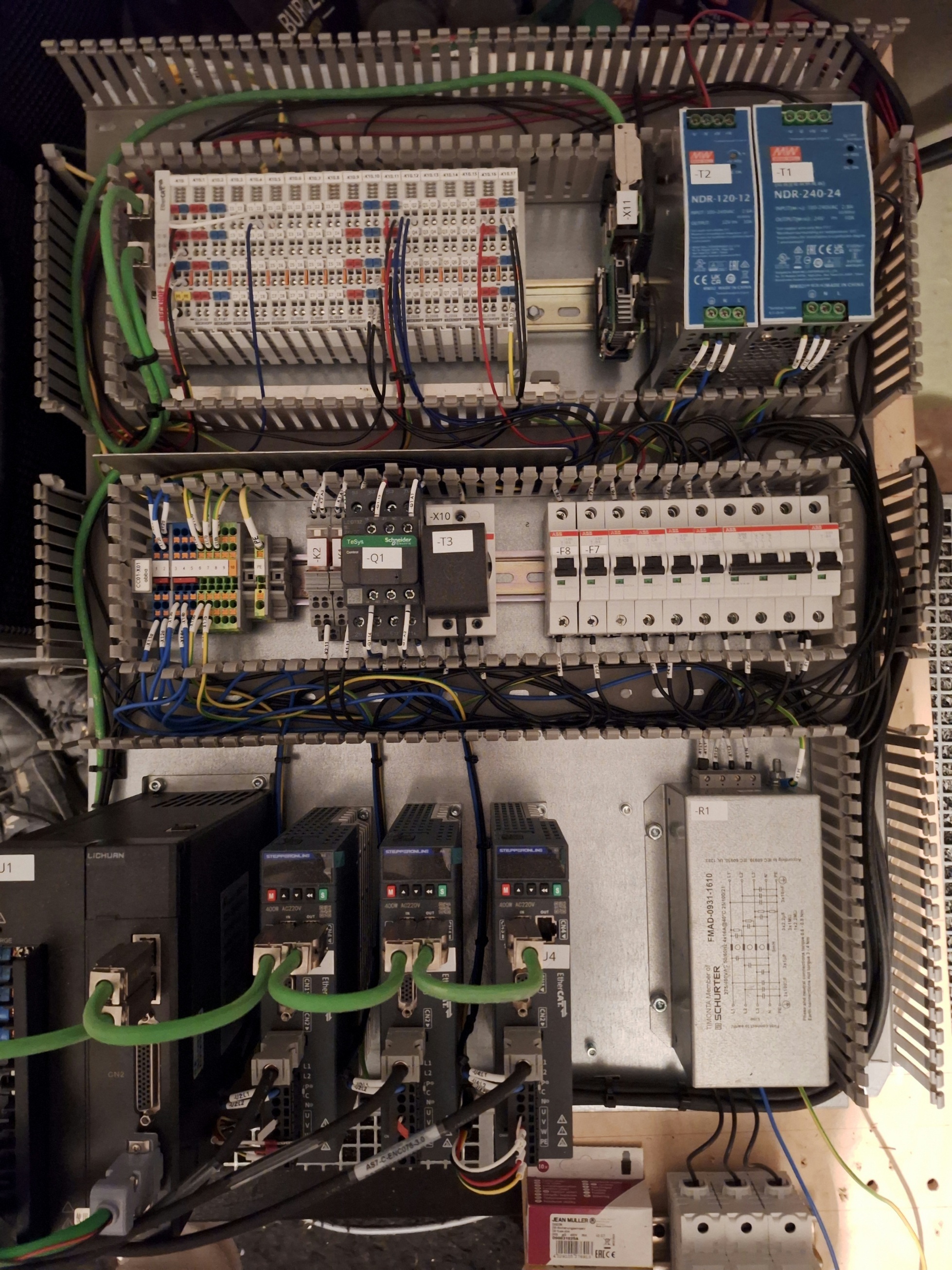

Hallo miteinander,meine bisherige Musteranlage (LinuxCNC → Mesa → Schrittmotoren) hat grundsätzlich sehr gut funktioniert. Allerdings ist und bleibt das Ganze ein reiner Testaufbau.
Jetzt möchte ich etwas größer denken und den Schritt von der Demo- und Testanlage hin zu einem echten Prototypen machen – mit dem Ziel, daraus irgendwann einmal eine wirklich verkaufsfähige Maschine zu entwickeln.In diesem Zusammenhang bin ich auf die Leadshine EL8 gestoßen. Zusätzlich habe ich das Video von talla83 gesehen, was bei mir die Frage aufgeworfen hat, ob ein Umstieg von Mesa auf EtherCAT sinnvoll wäre.Ein mögliches Beispielsystem, wie ich es mir aktuell vorstelle:
Mücke
- Linux-Rechner
- LinuxCNC
- Leadshine EL8 (Servo-Treiber)
- Beckhoff EK1100
- Beckhoff EL1018 (DI)
- Beckhoff EL2004 (DO)
- Welches System ist im Alltag wartungsanfälliger?
- Welches ist auf Dauer robuster und stabiler?
- Welches zickt beim Systemstart eher mal herum?
- Gibt es typische Stolpersteine bei LinuxCNC + EtherCAT im Vergleich zu Mesa?

Der grundsätzliche Unterschied ist, dass du bei EtherCAT keinen Lieferanten hast der Support anbietet. Wenn bei Mesa was nicht geht wird Mesa helfen können sowohl bei der Hardware wie auch bei der Anbindung an LinuxCNC. Wenn aber bei EtherCAT was nicht geht bist du auf Goodwill hier im Forum angewiesen weil Leadshine sich kaum für deine Probleme interessieren wird.

On the flip side, all the electronics are in the drives so there is no control board to fail so you could argue Ethercat has fewer failure points do more reliable. I do like Mesa but Ethercat is easier to wire. Hers is a Ethercat plasma control box somebody shared with me today.
One small Chinese IO module and a Proma plasma THC

Is there much to say about it? Both Mesa and EtherCAT work, and work well.
We do miss an EtherCAT documentation page linuxcnc.org/docs/devel/html/ .
Much info is scattered here in the forum and at a few github pages. This could be better.
It's not uncommon to have some configuration issues, specifically with the ethercat-conf.xml file.
This adds to the complexity. Mesa has a pncconf tool, there is nothing similar for EtherCAT.
The forum people can come to help if you get stuck on that.
Once configured, my impression is that an EtherCAT system just runs.
Both parallel ports and Mesa have their weak points but people have worked around them for many years and don't see them anymore.
EtherCAT has one unique weak point forum.linuxcnc.org/ethercat/58227-how-go...trol?start=10#341798
which isn't to difficult to work around.
Your Leadshine EL8 drives have several digital IOs that you can use for general purposes.
This may make the Beckhoff components redundant. Worth checking.

Dass mir Mesa oder Leadshine Support geben würden, davon bin ich ehrlich gesagt nicht wirklich ausgegangen. Umso besser zu wissen, dass Mesa hier offenbar gut unterstützt.
Leadshine kenne ich bisher noch nicht wirklich. Ich habe die Produkte aber vermehrt in Videos gesehen und frage mich aktuell, ob das tatsächlich etwas Hochwertiges und langfristig Brauchbares ist.
Ja, die Verkabelung scheint deutlich sauberer zu sein.
Das würde mir sehr gefallen und käme meinem Ordnungswahn definitiv entgegen.
Du hast recht, die haben sehr viele IOs. Tatsächlich habe ich mir noch nicht im Detail angeschaut, was die alles mitbringen.
Da ich 4 Achsen (XYZC) habe, kommt da schon einiges zusammen. Ich muss mir die Geräte noch genauer ansehen, was sie von Haus aus können. Manche scheinen ja sogar ihre Referenzfahrt über das Drehmoment erledigen zu können, was wiederum Sensoren und zusätzliche Verkabelung einsparen würde.
Eventuell ginge es auch kleiner als die EL8-Drives.
Zusätzlich habe ich mir einen EtherCAT-Treiber für Schrittmotoren angeschaut:
www.omc-stepperonline.com/de/y-series-et...schrittmotor-dm556ec
Ich bin bei diesem Thema noch recht unsicher, aber wenn ich mir diesen Treiber ansehe, kann ich weder die Stromstärke (Ampere) noch die Schrittauflösung direkt am Treiber einstellen, so wie man es von klassischen Schrittmotortreibern mit DIP-Schaltern kennt.
Wenn ich das richtig verstanden habe, erfolgt diese Parametrierung dann über LinuxCNC, beziehungsweise über die XML- bzw. ESI-Datei, die für EtherCAT verwendet wird.
Ist das so korrekt, wie ich das aktuell interpretiere?

Sieht aber in dem Bild auch nur so sauber aus weil das meiste noch fehlt.
Replied by Aciera on topic Umstieg von LinuxCNC + Mesa auf EtherCAT (Leadshine EL8 / Beckhoff) – Erfahrunge
