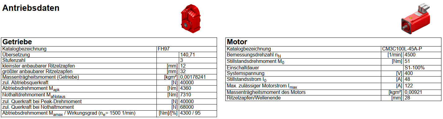

Hallo zusammen,
ich möchte einen 400V Synchron-Servomotor in LinuxCNC über EtherCAT (CiA402) einbinden.
Ursprünglich war der Motor mit einem proprietären Encoder geplant, das habe ich jedoch verworfen.
Ich gehe nun davon aus, dass ein Standard-Drehgeber (z. B. Inkremental TTL/HTL oder BiSS) verbaut ist.
Der Drive muss also:
  • den Motor regeln (Drehmoment / Drehzahl / Position)
  • den Drehgeber auswerten
  • EtherCAT mit CiA402 unterstützen (CSP bevorzugt)
Motordaten:
  • Typ: 400V Synchron-Servo
  • Nennspannung: 400 V
  • Stillstandsdrehmoment: 51 Nm
  • Spitzenmoment: 120 Nm
  • Nenndrehzahl: 4500 rpm
  • Max. Strom: 122 A
  • Keine Haltebremse
  • Geber: Standard (kein proprietäres Protokoll)
Die Anwendung ist eine rotierende Achse mit Getriebe, keine hochdynamische Robotik.
Meine Frage:
Habt ihr eine Empfehlung für einen bezahlbaren EtherCAT-Drive mit CiA402, der:
  • 400V Klasse
  • ca. 50 Nm Dauer / 120 Nm Peak
  • Standardgeber (TTL oder BiSS)
  • sauber mit LinuxCNC (IgH + cia402.comp) läuft?
Der ursprüngliche Hersteller-Drive liegt bei ~4.000 €, das ist für mein Projekt zu hoch angesetzt.
Falls ich etwas übersehe:
Reicht es korrekt betrachtet aus, wenn der Drive:
  • den Motorstrom regelt
  • den Encoder auswertet
  • CiA402 unterstützt
Oder gibt es bei 400V-Servos noch typische Stolpersteine, die ich beachten sollte (z. B. Kommutierungsanforderungen, Encoderauflösung, Stromgrenzen etc.)?
Ich freue mich über konkrete Modell-Empfehlungen oder Erfahrungswerte mit LinuxCNC.
Viele Grüße
Mücke

09 Mar 2026 16:10 - 09 Mar 2026 16:11 #344058 by Muecke
Ganz so schlimm ist es nicht ?
Ein Haus drehe ich damit nicht – aber es geht um eine Achse, auf der im Worst Case bis zu 11,5 t Achslast stehen können.
Wenn sauber verteilt wären es 5,75 t pro Rad, aber da die Lastverteilung nicht immer ideal ist, rechne ich konservativ mit ~7 t.
Der Motor selbst hat 51 Nm Nennmoment, dahinter sitzt ein 140:1 Getriebe.
Rein rechnerisch komme ich damit natürlich auf sehr hohe Haltemomente – aber das bedeutet nicht, dass ich permanent 7000 Nm fahre.
Ich habe bewusst eher „zu groß“ dimensioniert, weil:
* hohe Massenträgheit wirkt auf Motor und Getriebe
* Lastverteilung nicht konstant ist
* reproduzierbare Positionierung im mm-Bereich erforderlich ist
* Bewegung in beide Richtungen notwendig ist
* Sicherheitsreserve einkalkuliert wurde
Sollte sich im Prototyp später zeigen, dass deutlich Reserve vorhanden ist (über reale Drehmomentmessung), würde ich das System in einer späteren Ausbaustufe kleiner dimensionieren.
Was mich aktuell technisch mehr beschäftigt, ist der Drive selbst.
Wenn ich nach Servodrives schaue, finde ich fast nie eine explizite Drehzahlbegrenzung im Datenblatt.
4500 rpm sind bei mir die rechnerische Obergrenze, real erwarte ich eher 2200–3000 rpm.
Woran erkenne ich eigentlich, ob ein Drive diese Drehzahl sauber kann?
Ist das primär begrenzt durch:
* Zwischenkreisspannung / Back-EMF des Motors?
* maximale elektrische Frequenz des Drives?
* Encoder-Auswertefrequenz?
* interne Regelzykluszeit?
Oder ist bei der 400-V-Klasse eher Strom bzw. Leistung der limitierende Faktor und nicht die Drehzahl?
Falls jemand hier bereits 400-V-EtherCAT-Drives (CiA402) im Bereich 15–25 kW mit LinuxCNC (IgH + cia402.comp) im Einsatz hat, wären konkrete Erfahrungswerte sehr hilfreich.
Und ganz unabhängig davon:
Wer Interesse an dem Projekt hat – ich sitze im Großraum Stuttgart (nördlich).
Ihr seid herzlich eingeladen, auf ein Bier oder einen Tee vorbeizukommen, Euch meinen Mini-Prototypen anzuschauen und mit mir über mögliche Umsetzungen, Verbesserungen oder auch meine Denkfehler zu diskutieren.
Ich freue mich über jeden, der Lust und Zeit hat, sich das live anzusehen.
Viele Grüße
Mücke

10 Mar 2026 12:30 #344088 by sivaraj
Based on the manual (download.sew-eurodrive.com/download/pdf/29194652.pdf), your motor appears to be an 8-pole motor.
For an 8-pole motor to operate at 4500 RPM, it requires a frequency supply of approximately 300 Hz, which is supported by most modern drives.
Please note that the 400 V value refers to the inverter-rated voltage, not the motor's rated voltage. You can find additional details in the following document (see page 44):
download.sew-eurodrive.com/download/pdf/29133866.pdf
I found a similar motor with name plate details in this ebay listing:
www.ebay.de/itm/168190225800
This motor rated Power is 5.29 kW
Usys 400 V is the inverter-rated voltage
Motor rated voltage: 328 V
It is not strictly necessary for the drive’s current rating to match the motor’s maximum current, especially if you have a large gear ratio. In such cases, a lower power drive can be used. For example:
11 kW drive should work well . Estimate the torque required
Even a 7.5 kW drive may also be sufficient depending on the application
However, if you plan to use the motor at its maximum rating (48 A with 51 Nm at 4500 RPM), this would require approximately a 22 kW drive.
Another important consideration is the type of encoder installed on the motor. You may need to ensure the encoder is compatible with the selected drive, or possibly replace it to match the drive requirements.
