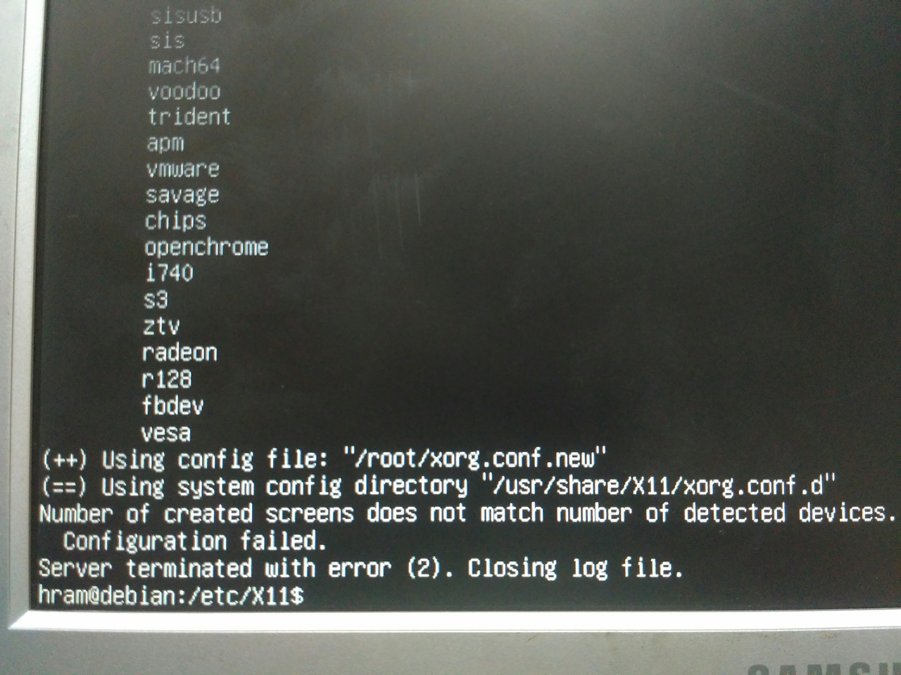

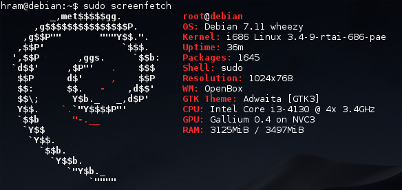

Здравствуйте. Имеется машина с linuxcnc 2.7.0 (debian wheezy).
В общем сколько не пытался - драйвера nvidia вставать на данное RealTime ядро не хотят. В принципе, компьютер используется для управления станком ЧПУ и особенных 3d возможностей от него не требуется. Но тем не менее в окошко выполнения загружаются очень большие gcode. Есть ли возможность установить драйвера nvidia на мою карточку?
И еще не могу сменить разрешение монитора с дефолтного 1024x768 на нужное 1280x1024 (тупо отсутствует xorg.conf, при попытке его создать, ругается на отсутствие Display0).
Попробовал так:
Монитор перестал показывать вообще что либо. Но это его рабочее максимальное разрешение,и оно поддерживается.
При попытке сконфигурировать новый xorg.conf:
За ранее спасибо.
Code:
Linux debian 3.4-9-rtai-686-pae #1 SMP PREEMPT Debian 3.4.55-4linuxcnc i686 GNU/Linux
Попробовал так:
Code:
$ gtf 1280 1024 60
# 1280x1024 @ 60.00 Hz (GTF) hsync: 63.60 kHz; pclk: 108.88 MHz
Modeline "1280x1024_60.00" 108.88 1280 1360 1496 1712 1024 1025 1028 1060 -HSync +Vsync
$ xrandr --newmode "1280x1024_60.00" 108.88 1280 1360 1496 1712 1024 1025 1028 1060 -HSync +Vsync
$ xrandr --addmode VGA-1 1280x1024_60.00
$ xrandr --output VGA-1 --mode 1280x1024_60.00
$ xrandr -s 1280x1024_60.00
За ранее спасибо.
