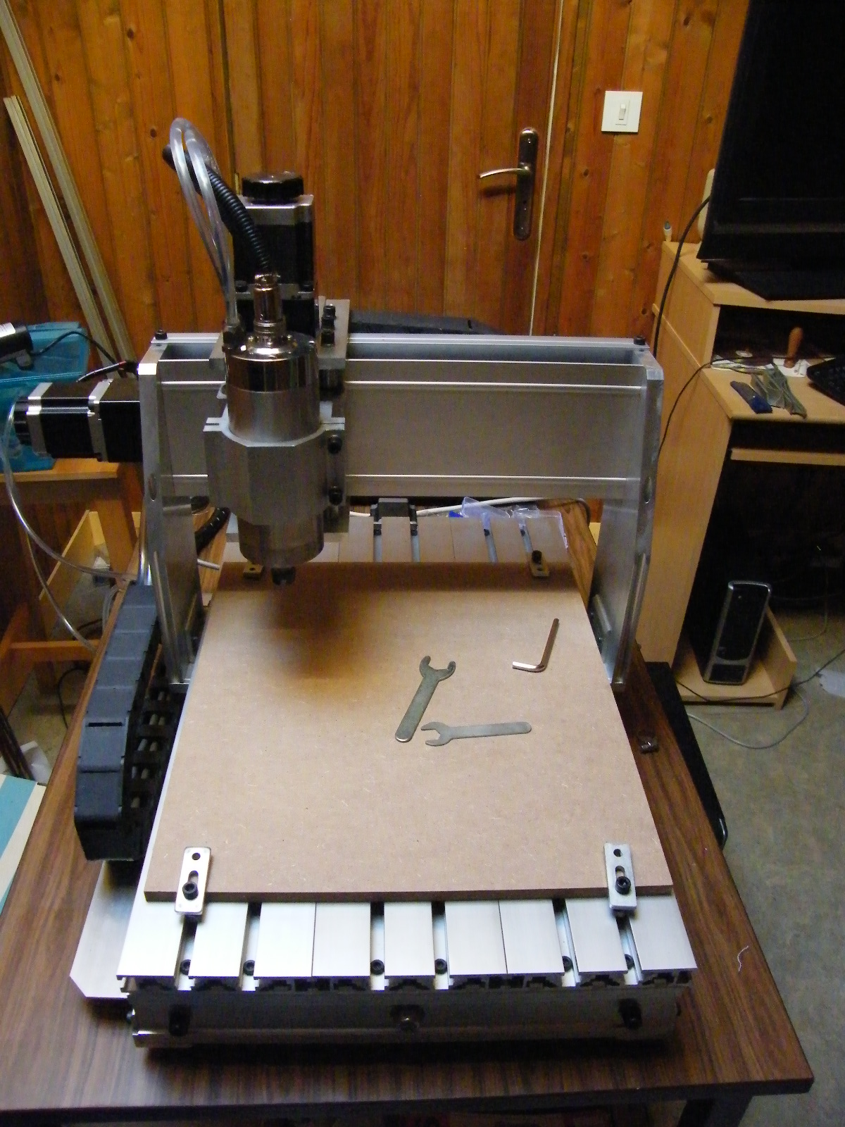

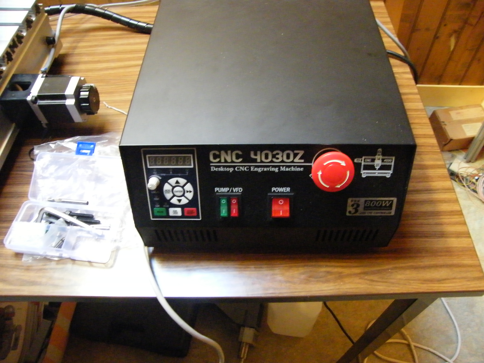

J'ai fait quelques photographies. de la machine.

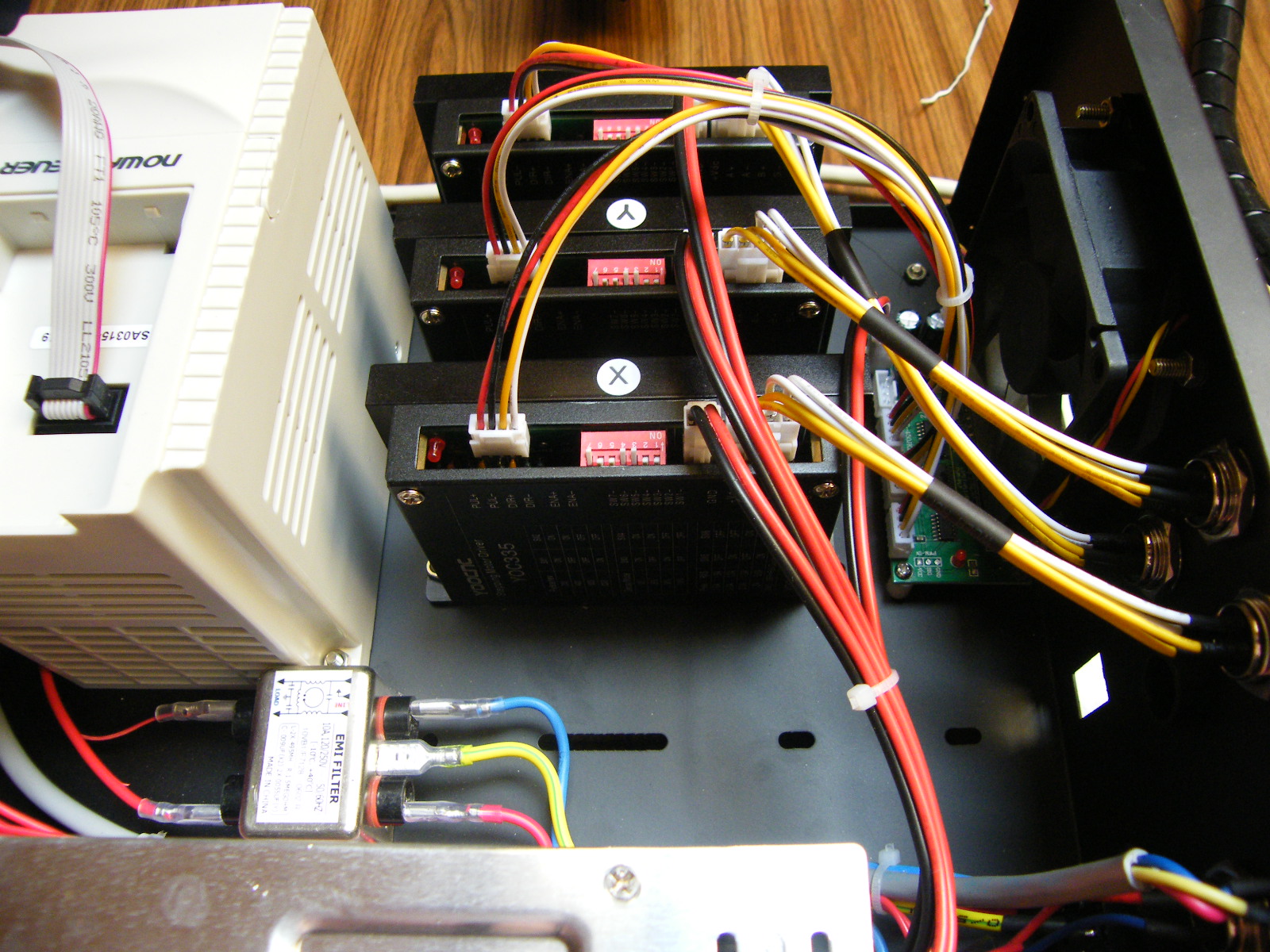

En retirant le capot de l'unité de contrôle, il y a 3 cartes apparemment configurées de la même manière (position des switches identique).
Les cartes portent la référence YOC 335.
Cela vous parle-t-il ?

Bonjour à première vue :
-le moteur de broche fait 800w
-la carte de puissance est configuré à 1.8A / phase max
-Les moteurs au vue du câblage semble être des bipolaire (4 fils / 2 phases)
sur le modèle 3040z il est indiqué : Stepper motor and drive: two-phase hybrid stepping motor , 1.8A/PHASE,40N.cm
La documentation (en anglais) : Documentation 3040Z
donc je pense qu'il s'agit bien d'un modèle 3040z, du moins cela parait cohérent.
Pour en être certain, vous pouvez contacter le fabricant (en anglais) en lui demandant confirmation.
l'adresse mail du fabriquant : This email address is being protected from spambots. You need JavaScript enabled to view it.

Après avoir envoyer les photographies, j'ai regardé la position des switches, ce qui donne :
Pulse / Rev --> 1600
Decay Mode --> 0%
Peak --> 3,5 A
RMS --> 1,8 A
Half current
Je vais regarder votre documentation bien que je ne maîtrise pas l'anglais.
Je vous tiens au courant.
Un grand merci pour votre réactivité.
Decay Mode --> 0%
Peak --> 3,5 A
RMS --> 1,8 A
Half current

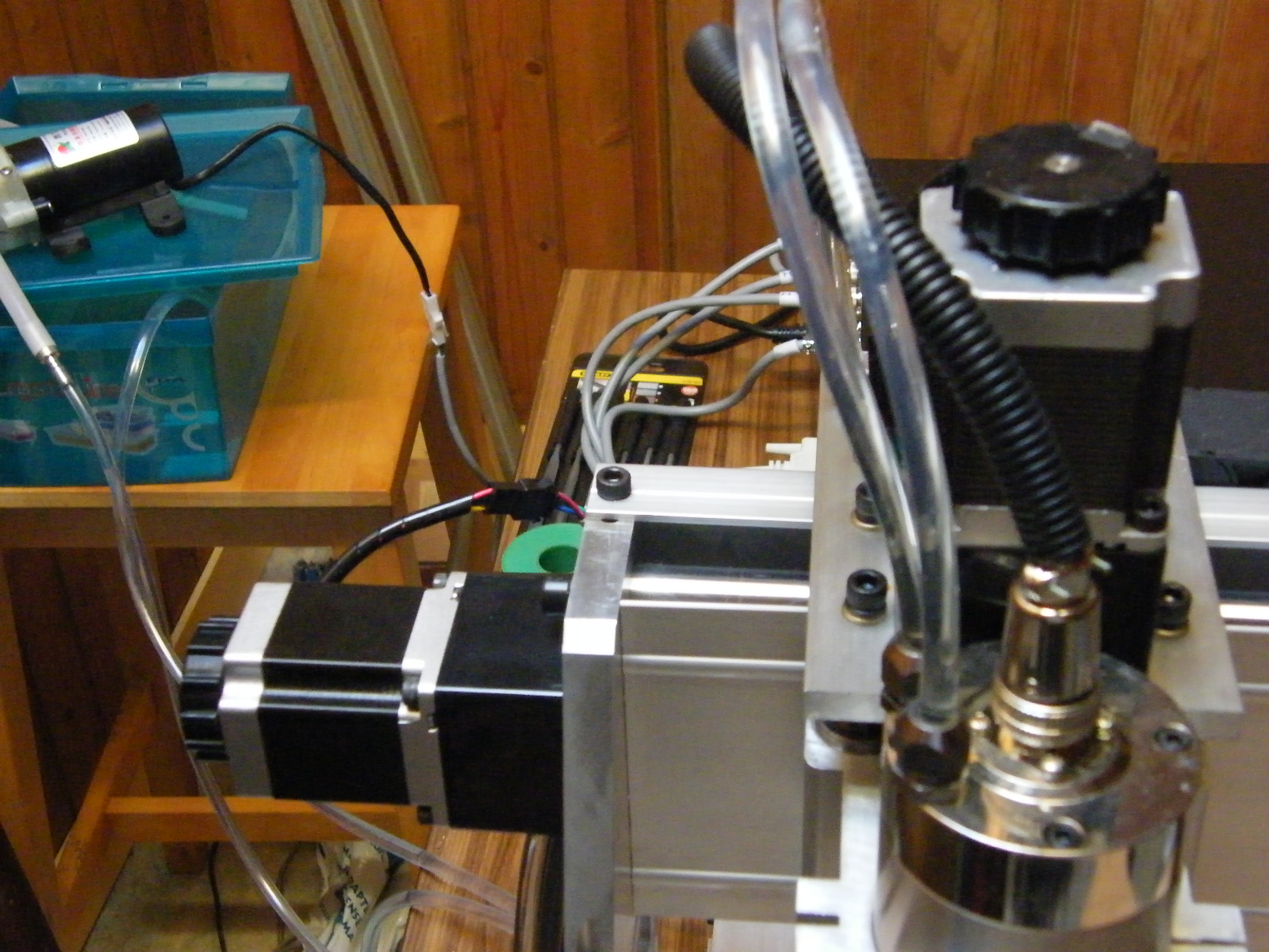

Il faut aussi noter 2 points importants:
1/ Le moteur est refroidi par une pompe à eau
2/ Les cartes "driver" sont indépendantes
Probablement de qualité améliorée pat rapport au modèle 3040Z-DQ que je possède (monocarte et pas de pompe), modèle qui correspond à la documentation en référence.
Bonne suite
