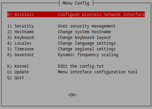

Bonjour,
De base, LinuxCNC que j'ai installé sur un RPi4 ne propose pas d'activer le wifi en raison de possibles interactions avec le temps réel (si j'ai bien compris)
Ce qui fait que je n'ai pas la possibilité d'interroger un serveur externe et que, par conséquence, la date revient à celle de la dernière mise jour du système après chaque remise en route.
J'ai donc installé un module temps réel sur l'I2C du RPi, mais je n'ai pas du bien faire les choses...je vais revoir ça mais en attendant :
Comment, de votre côté, avez-vous procédé pour avoir un horodatage correct de vos fichiers récents ou modifiés ?

The standard LinuxCNC disk image does not, as far as I know, disable WiFi. You should be able to get the time in the usual way.

Mon interface est une carte Mesa qui prescrit de ne pas activer le WiFi pour des raisons de temps réel. Alors, j'ai respecté cette consigne sans avoir osé tester si cela était vraiment utile.
Depuis ma demande initiale, j'ai trouvé comment faire en sorte que le module DS1307 s'intègre bien au système en rédigeant un petit service qui se met en route durant le boot.
