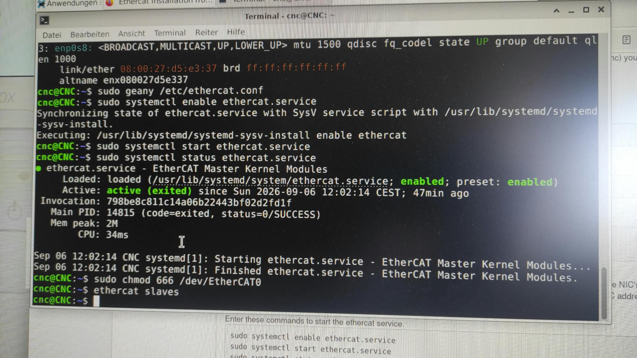

Hello, dear forum,My name is Christoph, and I’m thinking about building a small CNC milling machine. I already have a CNC lathe with an Acorn from Centroid that works. Now I’d like to try out LinuxCNC. LinuxCNC is completely new territory for me, and I’m counting on your support. I’d like to implement the control system using EtherCAT. I have a Beckhoff EK1101 and a few input and output terminals. I’ve set up a virtual environment on my computer and followed all the steps in the YouTube video by talla83. Unfortunately, no slaves are being detected. Now I’m not sure how to proceed. Can you help me? Thank you very much in advance for your help.

Wenn du dir die Videos von Talla angesehen hast, denke ich du kommst aus den deutschen Raum.
Zunächst, der Screenshot sagt nicht viel aus.
Schreib mal zusammen, welche Schritte du bisher unternommen hast.
Blinken eigentlich die grünen LED am Netzwerkkabel wenn du es angesteckt hast?

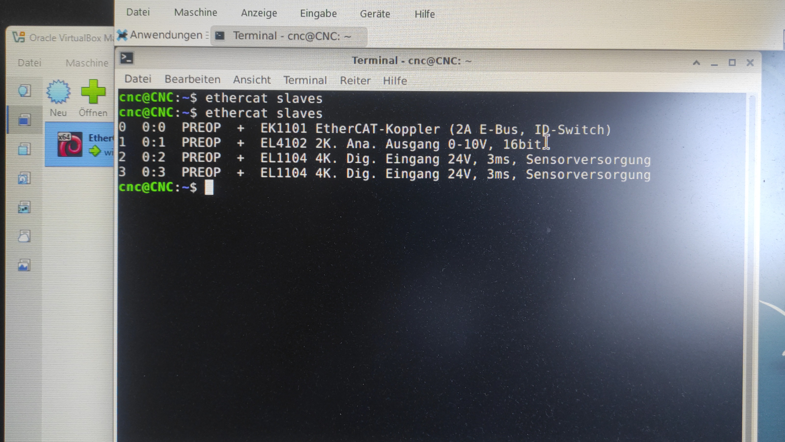

Guten Abend andrax,
danke für deine Antwort. Inzwischen bin ich noch etwas weitergekommen. Das Beckhoff Modul wird jetzt erkannt, leider sind scheinbar die EL2004 kaputt, die ich gebraucht in eBay gekauft hatte. Das Video ist wirklich sehr gut Schritt für Schritt, dass ich das nachvollziehen kann. Am Ende geht es aber ein bisschen schnell und die Auflösung ist nicht so gut, dass man den Text lesen. Jemand müsste mich an die Hand nehmen, was ich genau in die Ethercat-conf.xml schreiben muss und in die ethercat.hal. Die Beispiele in GitHub unterscheiden sich etwas zu Talla83s Video.

Schaublin12: du müsstest die xml nur noch etwas anpassen. So in etwa:
Die Pins findest du dann in der Halshow
Code:
<masters>
<master idx="0" appTimePeriod="1000000" refClockSyncCycles="1000">
<slave idx="0" type="EK1101" name="Koppler"/>
<slave idx="1" type="EL4102" name="Analog_Ausgang"/>
<slave idx="2" type="EL1104" name="Digital_IN"/>
<slave idx="3" type="EL1104" name="Digital_IN"/>
</slave>
</master>
</masters>

ich dachte du wüster das.
Die Namen müssen eineindeutig sein
Benenne "Digital IN" in Digital_IN_0 und Digital_IN_1 um.
oder so ähnlich
oder so ähnlich

Bei mir lieber nicht davon ausgehen, dass ich etwas weiß
. Umso mehr freue ich mich gerade, dass LinuxCNC startet und ich in der hal show meinen testweise angeschlossenen induktiven Näherungssensor sehe und dessen Zustandsänderung. Prima! Inzwischen sind meine ethercat Treiber für die Schrittmotoren angekommen, man sind die klein. Der freundliche Chinese hat mir eine dazu passende xml Datei geschickt. Wie bekomme ich die verheiratet?
