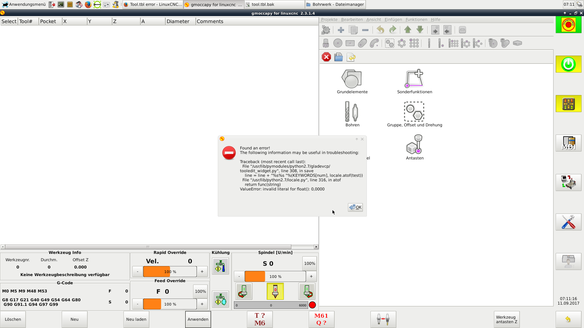

wenn ich bei manchen werkzeugen eine änderung vornehme (zb 39) dann bekomme ich eine fehlermeldung
und die tool.tbl datei leert sich.
dazu gibts eine fehlermeldung. siehe bild
bei manchen werkzeugen ist es aber so wie immer und es läuft alles wir gewohnt.
ich mache die änderungen jetzt einfach mit dem texeditor direkt in der file so geht es auch, nur umständlich.

ich habe das mal mit Deinem Toolfile getestet. Bei mir tritt kein Fehler auf, ich habe diverse Werkzeuge im Durchmesser und in den Längen modifiziert, alles OK hier. Ich arbeite mit master, so wie du auch. ich habe hier Debian jessie mit Chinamon am laufen, was nimmst du?
Norbert

ich habe etwas am ToolEditor gebastelt, so dass nun auch das Komma wieder verwendet werden kann.
Bitte losche mal alle var Dateien aus deienme Config Verzeichnis, Benenne die tool.tbl um und erstelle diese neu mit der neuesten Version von gmoccapy.
Was passiert nun?
Norbert

Hello!
I changed the file /usr/share/pyshared/gladevcp/tooledit_widget.py
#locale.setlocale(locale.LC_ALL, '')
locale.setlocale(locale.LC_ALL, 'en_US.utf8')
but I added setlocale in function Save too.
This is my draft:
This is my draft:
def save(self,widget):
for row in liststore:
values = [ value for value in row ]
#print values
line = ""
for num,i in enumerate(values):
if num == 0: continue
elif num in (1,2): # tool# pocket#
line = line + "%s%d "%(KEYWORDS[num], i)
print "1,2"
elif num == 16: # comments
test = i.strip()
line = line + "%s%s "%(KEYWORDS[num],test)
else:
test = i.lstrip() # localized floats
line = line + "%s%s "%(KEYWORDS[num], locale.atof(test))
print >>file,line

25 Sep 2017 14:50 #99407
by newbynobi
Replied by newbynobi on topic Tool.tbl error
If you update, your changes will be gone, as they will be overridden with the original file.
But my changes to gmoccapy should also make your changes unnecessary.
Please pull latest release and inform.
Norbert
