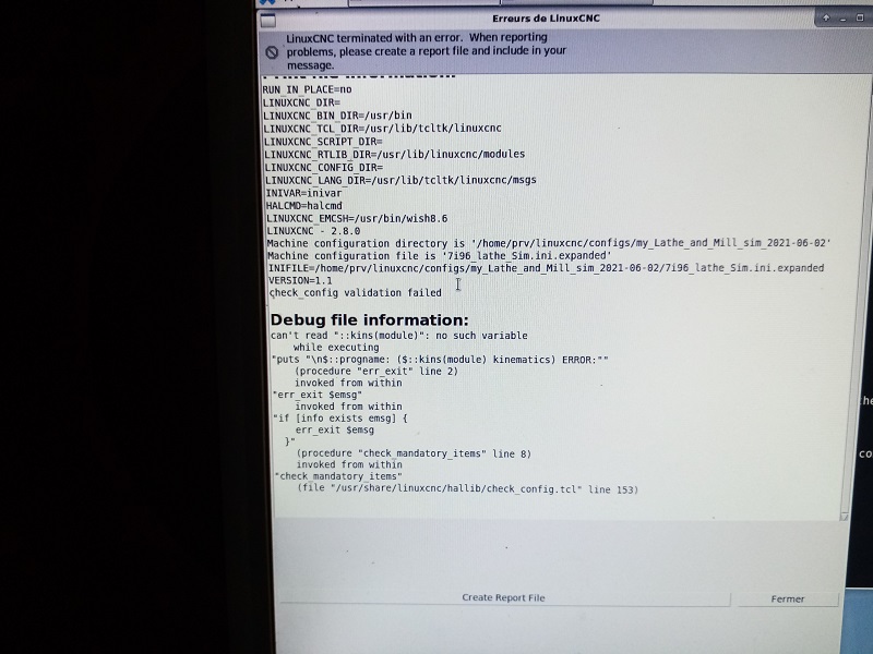

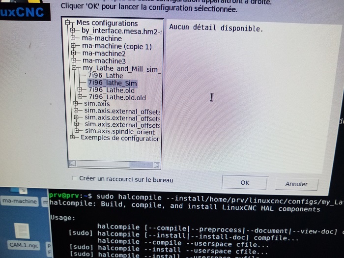

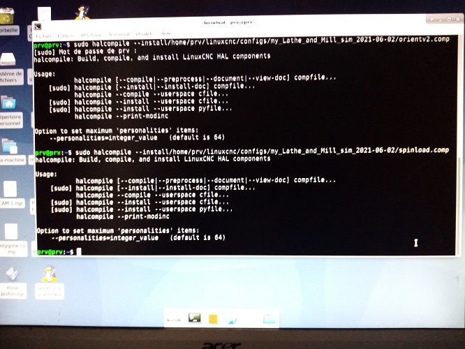

J’ai l’impression que la compilation ne s’est pas faite Car il manque un espace après —install
Le message d’erreur fait penser que vous auriez éditer les fichiers et enlevé une ligne du fichier ini .

Je vous suggère de mettre les fichiers directement dans votre home/prv car il y’a des adresse de sous dossiers dans la config qui ne correspondront pas.

06 Jun 2021 13:55 #211300
by jpg
Replied by jpg on topic Orient component revised
Bonjour , j ai refais les essais en raccourcissant le chemin et en essayant d espacer " install " et j ai exactement le même type d erreurs, j aimerai vraiment essayer votre configuration , mais de solutions en l état , cordialement
