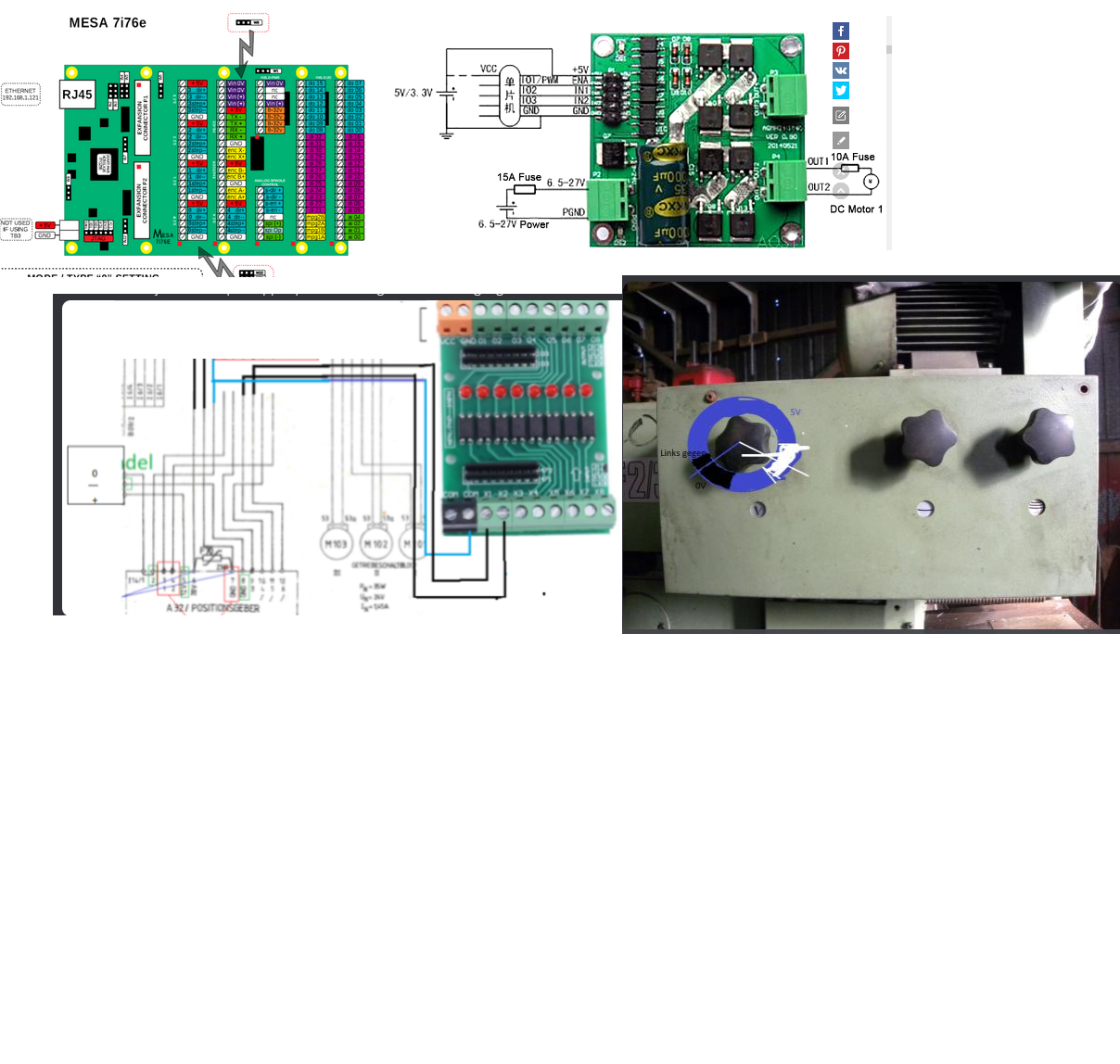

I would like to start a conversation about a gear select comp etc. for my Deckel FP5 machine. chili023 is it ok if I post your FP4 stuff in a new thread as a starting point for the project.
I am a complete beginner when it comes to any type programming.
The FP5 should be simpler since it only used 2 motors one for
High Neutral Low
and one for
Low Med High gear
High Neutral Low
and one for
Low Med High gear

Hi gernoff.
Sure post away. I can help you addapting Jin's comp to your FP5.
You just need to give me the datasheet wiring diagrams of your machine.
I attached my updated comp for my Deckel FP4. It is 95% done just needs some cleaning up.
A.

Hallo Chili023,
ich habe eine Hermle UWF700 Fräsmaschine BJ 1980 und bin dabei, diese auf LinuxCNC umzurüsten. Die Getriebeschaltung ist ähnlich wie bei der Deckel, wird das Getriebe mit 3 Gleichstrommotoren geschaltet. Ich habe auch schon versucht, die Komponente von Jin nachzuvollziehen was ich daran ändern muss, damit es auf meine Maschine passt, aber ich verstehe das nicht wirklich.
Deshalb die Frage, ob du mir dabei helfen könntest?
Ich hänge mal einen Auszug aus dem Schaltplan an.
Schonmal vielen Dank!
Gruß Leo
Gruß Leo

Hallo Leo
Gerne kann ich dir helfen.
Ich schaue mir den Schaltplan an. Kann ihn aber erst am We vergleichen, da ich nicht zuhause bin.
Die Anpassungen für dich bekommen wir dann schon hin
