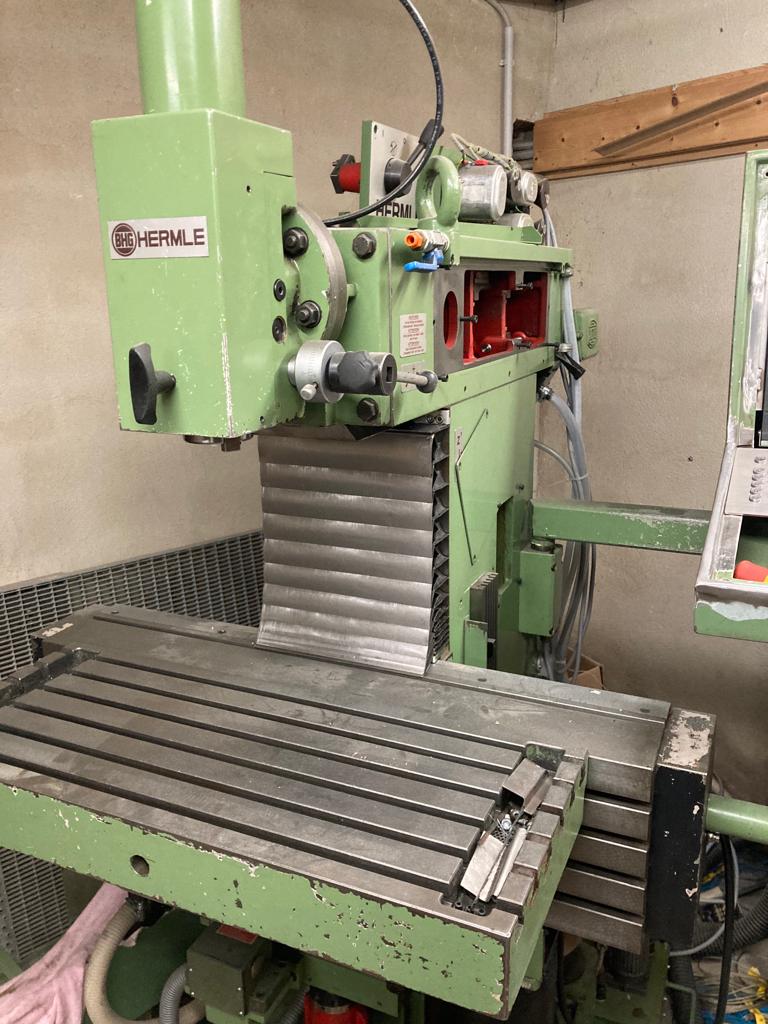

Hallo Zusammen und frohe Weihnachten.
Ich habe eine Hermle UWF700 CNC Fräsmaschine BJ 1980 und habe sie mit einer Mesa 7i77 auf LinuxCNC umgerüstet. Bisher funktioniert das Meiste (Achsen verfahren, Spindel R/L, sämtliche IO's,...)
Vor eine große Herausforderung stellt mich allerdings die Getriebeschaltung. Diese hat 18 Drehzahlen, welche über 3 Gleichstrommotoren eingestellt werden. (Ähnlich wie bei Mark/RotarySMP) Er hat dazu eine Gearchange.comp erstellt, jedoch passt diese nicht 100% zu meiner Maschine.
Hier die .comp für die Maho von Mark: github.com/rotarysmp/mh400e-linuxcnc
Jetzt bräuchte ich die Hilfe von euch, da ich hier an die Grenze meiner Programmierfähigkeit komme. Ist es evtl möglich diese Komponente anzupassen oder macht es sinn, eine neue zu schreiben?
Zum Ablauf des Schaltvorgangs: Wird eine Drehzahländerung verlangt, soll das Schütz K24 Anziehen und abwechselnd K25 und K26 die Spindel in langsamer Geschwindigkeit Rechts/Links drehen lassen, dass sich die Gangräder besser einlegen lassen. Danach sollen die 3 Stellmotoren nacheinander in die richtige Stellung gebracht werden. (K32 - K37).
Über eure Hilfe wäre ich sehr dankbar. Ich hänge eine PDF vom Schaltplan der Maschine an. Wenn noch weitere Informationen nötig sind, bitte einfach schreiben.
Bis dahin, schöne Feiertage und vielen Dank im Voraus.
LG Leo

31 Dec 2022 13:36 #260641
Replied by andypugh on topic Hermle UWF 700 Getriebeschaltung
I have seen the Maho .comp move the spindle back and forth, so I think that it can do that part.
So, I would start by looking at the Maho comp (ie as used by Rotary SMP) rather than starting from scratch.

31 Dec 2022 15:41 #260645
by Schelble
Replied by Schelble on topic Hermle UWF 700 Getriebeschaltung
Hey, thanks for your Reply!
could you help me what and how i have to change in the comp?
One big difference is, that my machine has one relais for turn right and one relais for turn left for each motor (in total 6). The Maho comp has three relais for the three motors and one relais for changing direction of all motors.
Also there is one more contactor (k24) , that has to be activated while gearchange.

31 Dec 2022 16:41 #260658
It does look a little more complex than I had imagined as the gearbox.comp includes (and depends on functions in) some other .c and .h files. But if you take it one step at a time it should be OK.
First add some extra output pins to the .comp file to handle your own relays (leave the existing ones there too, so that the system still compiles) then add those to the "twitch" function and get them doing the right things. Once that looks OK you can look into removing the oriignal pins.

25 Sep 2023 22:47 - 25 Sep 2023 23:10 #281618
by Schelble
Hallo zusammen,
ich habe es hinbekommen, die mh400e_gearbox.comp für meine Hermle anzupassen. Die Simulation läuft, die Spindel schaltet hin und her und die 3 Motoren drehen in die richtige Richtung. Allerdings Nur über die Simulation, wobei die Nockenschalter nicht abgefragt, sondern, nur simuliert werden.Ich habe aktuell noch Schwierigkeiten, die Schaltung in die .hal meiner Maschine zu implementieren. Kann mir da jemand dabei helfen?
Gruß Leo
