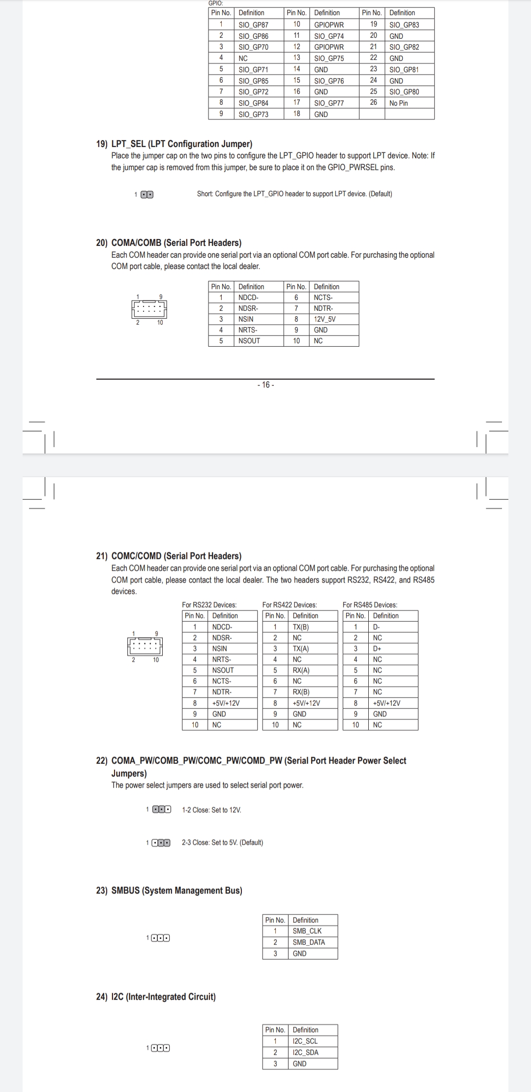

Hallo,
ich habe mich hier angemeldet weil ich 3 China Glasmaßstäbe 5V TTL an einen on Board RS422 db9 sub anschließen möchte. Der Mini PC (ga-sbcap3450) hat einen parallel Port und 4 serielle Ports. Ich bekomme es einfach nicht zum laufen. Und mit Programmieren hab ich es nicht. Am parallel Port ist eine Leadshine MX3660 angeschlossen. Wäre schön wenn mir jemand weiterhelfen könnte.

Ich glaube nicht, dass das funktionieren wird, RS422 unterscheidet sich von RS232, das auf Computern zu finden ist.
Lesen Sie dies durch:
