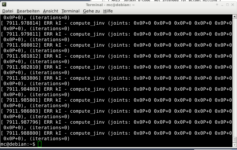

du solltest mit einer PUMA configuration vergleichen
es gibt Pumakins warumm nimmst du dann die genserkins
linuxcnc.org/docs/html/man/man9/kins.9.html

Ich hab das heute nochmal mit den genserkins versucht. Bei mir kommt dann folgender Fehler wenn ich in den World mode gehe: siehe Bild Fehlermeldung
Hat das was damit zu tun dass mein PC die Daten nicht mehr verarbeiten kann, oder sind meine DH Parameter falsch?
Das mit den pumakins muss ich nochmal in Ruhe ausprobieren. Hat da jemand zufällig eine Beispiel Config wo schon Pins angegeben sind? Ich verstehe auch nicht bei den pumakins was dieses DDT macht.
und noch eine Frage: Muss ich die Achsen alle umbenennen in J0 wie in den schon vorhandenen Configs oder heißen die weiter XYZ?
