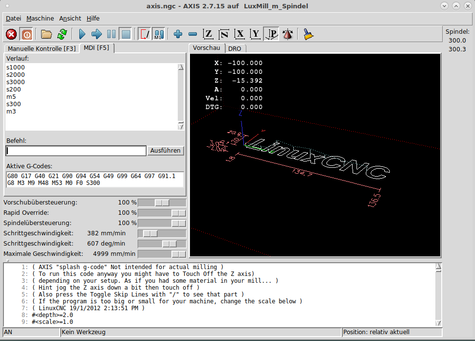

guten Abend,
ich bin ein Freund von aufgeräumten Benutzeroberflächen, daher gefällt mir das Axis recht gut (bis auf das Umschalten zu und vom MDI Modus). allerdings möchte ich gerne auch die Spindeldrehzahl angezeigt bekommen, vielleicht auch Soll und Ist. nicht riesig groß und ohne Rennauto Tacho design sondern einfach nur eine oder zwei Zahlen.

Wie bekomme ich jetzt so eine DrehzahlAnzeige hingezaubert? Meine Suche rauf und runter im Forum unter Axis gibt 0 Treffer. Ich hatte gedacht , ein Beispiel modifizieren zu können, wo ein Schieberegler und ein Z-up und Z-down button eingebaut sind aber genau abgetippt und der Anleitung gefolgt und es kommt eine Fehlermeldung? Also ist ein neuer Anlauf gefragt.

ich bin jetzt schon ein Stück weiter; durch die Python doku gekämpft und auf das passende gestoßen. Jetzt habe ich die Soll Drehzahl und die Ist-Drehzahl in einem kleinen kästchen angezeigt. Die Soll Drehzahl kommt aus dem Spindel Signal, die Ist-drehzahl aus der Encoder rückführung. Jedoch ist diese in 1/s und die muss ich noch hochskalieren mit dem Faktor 60. Ich probiere es gerade mit der scale Hal Komponente aber mein Eingangspin motion.spindle-speed-in wird angemeckert, da er schon mit anderen Signalnamen verknüft ist. Ich dachte das macht nichts und einen Pin kann man auf mehrere Signale setzen - oder ich verwechsle da wieder etwas?

Nein, das geht nicht du kannst das SIGNAL mehrmals verwenden aber den gleichen Eingangspin kannst du nur einmal einem signal zuweisen.

so langsam denke ich es zu verstehen - bis zum nächsten Mal. Habe mich noch durch ein Hal tu
torail und die Hal Basics gelesen und dann einfach dem physischen Eingangspin mehrere Hal Pins zugewiesen mit einem Namen.
Dann hat es funktioniert mit dem Scale: siehe beigefügtes Bild. Jetzt habe ich oben rechts Soll und Ist Spindeldrehzahl
