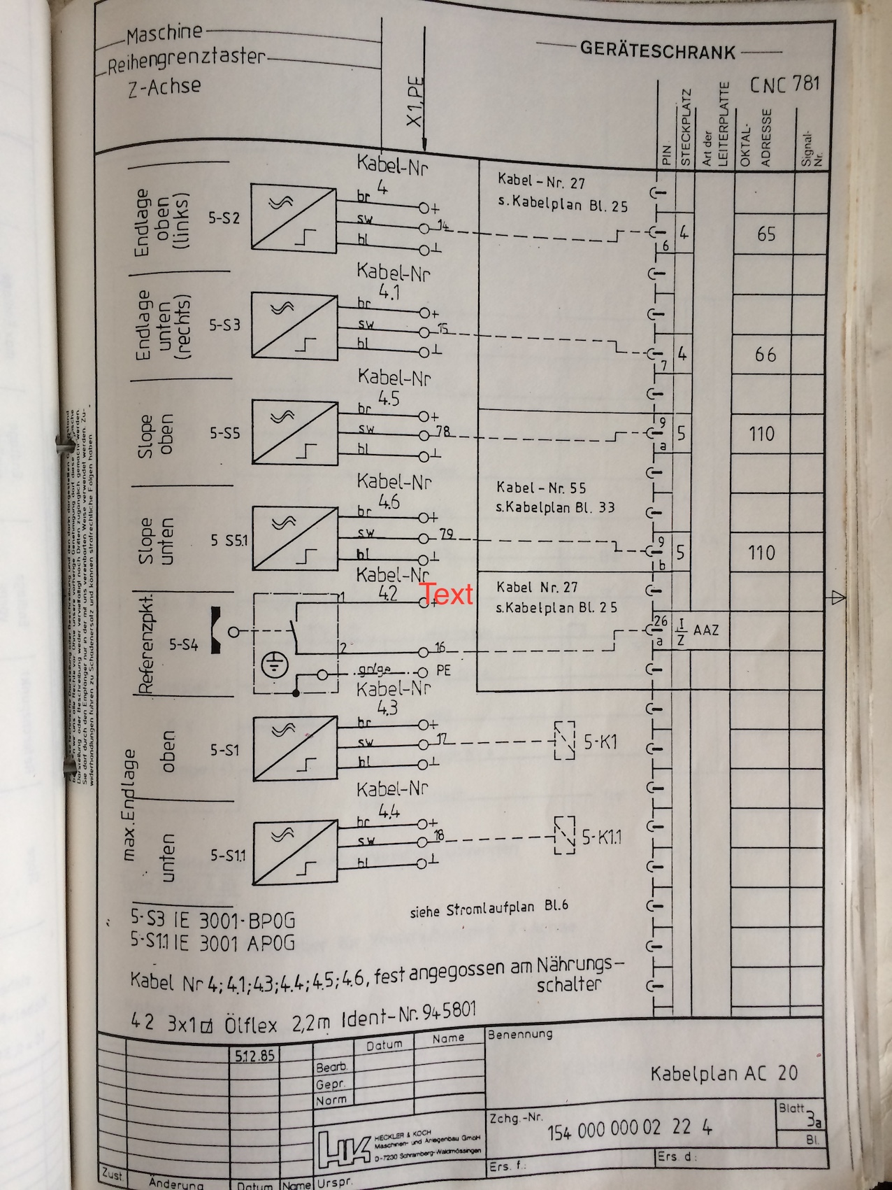

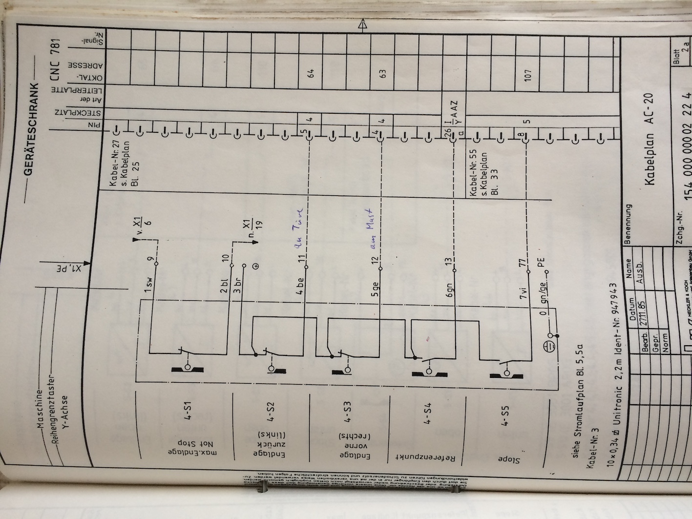

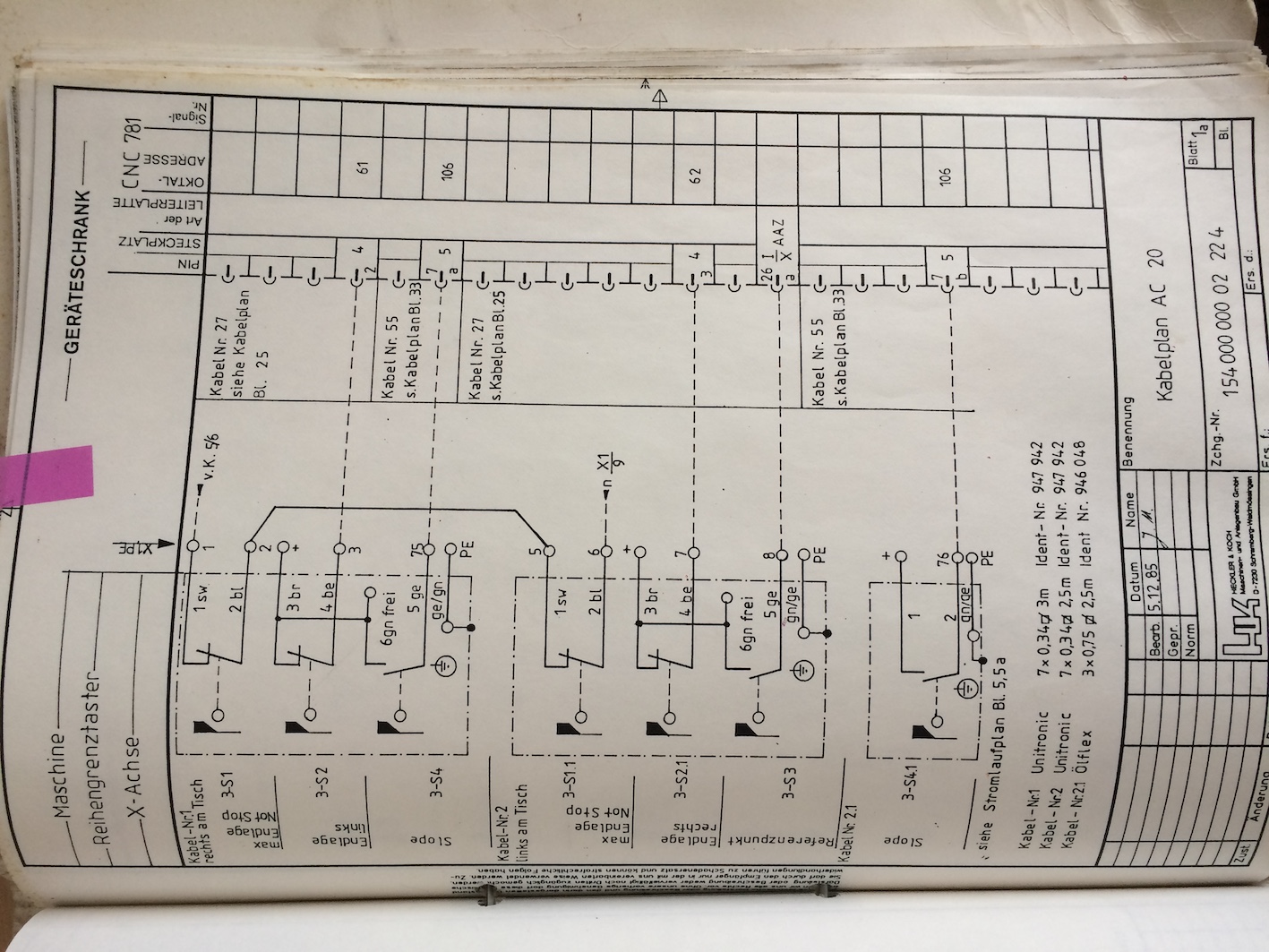

Hi allerseits, ich bastel grade ein einer kleinen alten H&K Fräse. Das ganze will ich mit einer 7i76e Karte ansteuern. Die Motoren laufen bereits. Nun möchte ich die Endschalter Konfigurieren. An der Maschine sind einige Reihengrenztaster verbaut. Die möchte ich gerne an die Outputs der Mesa verknüpfen. Vielleicht kann mir da jemand weiterhelfen wie man dies in der INI / HAL konfigurieren muss?

Hallo,
Sone AC20 hatte ich auch mal und hab die auch auf LinuxCNC umgerüstet. Hab sie dann aber verkauft, als nur noch der Wechsler fehlte. Ich muss mal schauen, ob ich meine Schaltpläne noch finde. Ich habe allerdings keine 7i76E verwendet, da ich die originalen Motoren und Endstufen behalten habe. Daher hatte ich auch nur den Max Endschalter und den Referenzschalter der Achsen angeschlossen. Die anderen Kannst du einfach abbauen oder abklemmen.
Norbert
P.S. Maschine steht jetzt in der Nähe von Stuttgart

Hi Norbert, wäre ne coole Sache mit den Schaltplänen:-) Der Wechsler steht in der Reihe noch ganz hinten. Warst du mit der Maschine nicht so zufrieden? Macht eigentlich schon nen soliden Eindruck. Ich hab leider noch keine Teile Fräsen können. Mir fehlen auch die Spannzangenfutter… Hast du ne Idee wo
man diese noch herbekommen kann?
