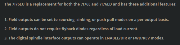

Hallo, Mesa bietet das 7i76eu als Ersatz für das normale an.
store.mesanet.com/index.php?route=produc...83_85&product_id=399
Kann ich es genauso verwenden wie das normale 7i76?
vielen Dank im Voraus

Replied by Aciera on topic difference 7i76e and 7i76EU

Note that the 7I76EU does require an up-to-date LinuxCNC version, at least 2.9.3

Replied by Piet on topic difference 7i76e and 7i76EU
thank you, good to know
