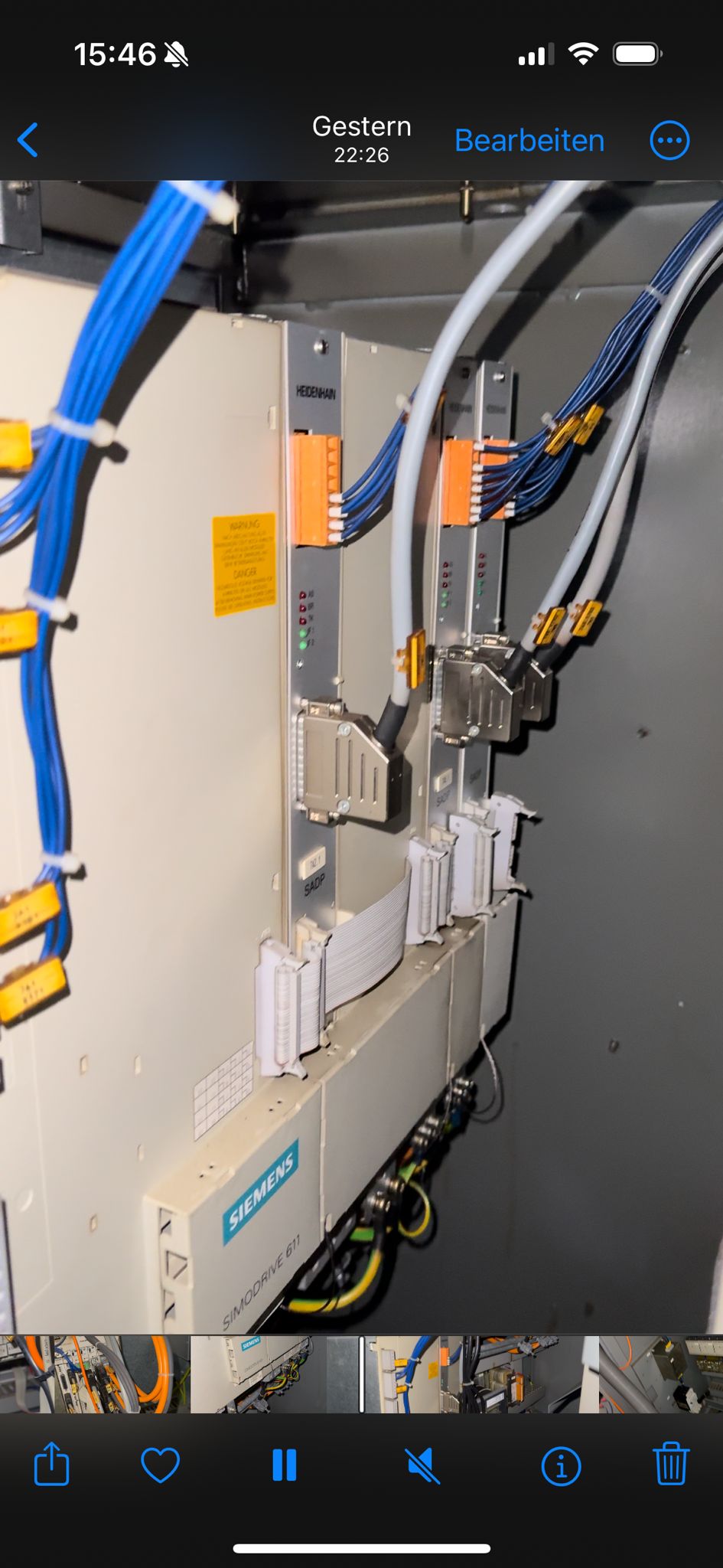

Am besten mal die Typenschilder fotografieren und hier hochladen. Vielleicht kennt sich jemand damit aus.

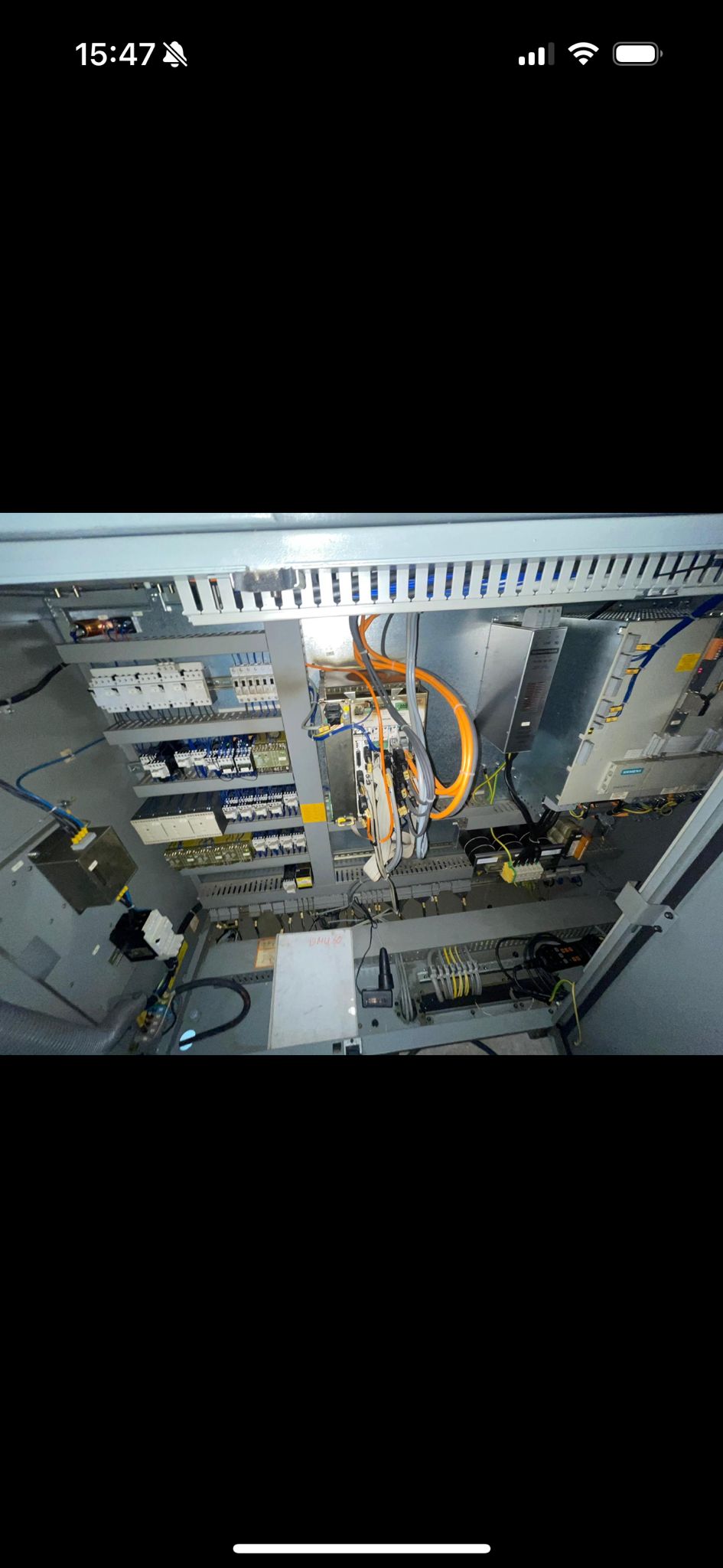

bei einem Umbau auf LinuxCNC wird die komplette Steuerung ersetzt, d.h. der "Philipps Steuerungskasten" und alles was Heidenhain Millplus (inkl. Bildschirm + Bedienpult) ist kommt raus und wird durch einen LinuxPC und Eingangs/Ausgangskarten (üblicherweise MESA Karten) ersetzt.
Je nach Variante des Siemens Simodrive 611 bekommt der meistens analoge (+/-10V) Signale für die Geschwindigkeit von der Steuerung und die Steuerung bekommt die Signale vom Wegmesssystem um so die Positionsregelung übernehmen zu können. Neben der eigentlichen CNC Steuerung werden dann auch alle anderen Steuerungsaufgaben, wie z.B. die Ansteuerung der KSS Bereitstellung, des Hydraulikaggregates, ggf. des Werkzeugwechslers etc. von LinuxCNC übernommen. Das alles umzubauen und richtig zu konfigurieren ist schon etwas Arbeit, aber machbar.
Hat die Maschine ein direktes Wegmesssystem? (Glasmaßstäbe)
Kannst du mal Bilder vom Schaltschrank machen? (Insbesondere den Simodrive Baugruppen, sodass man auch die Artikelnummern lesen kann)
Hast du Schaltpläne zur Maschine?

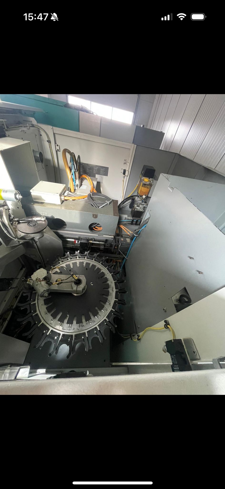

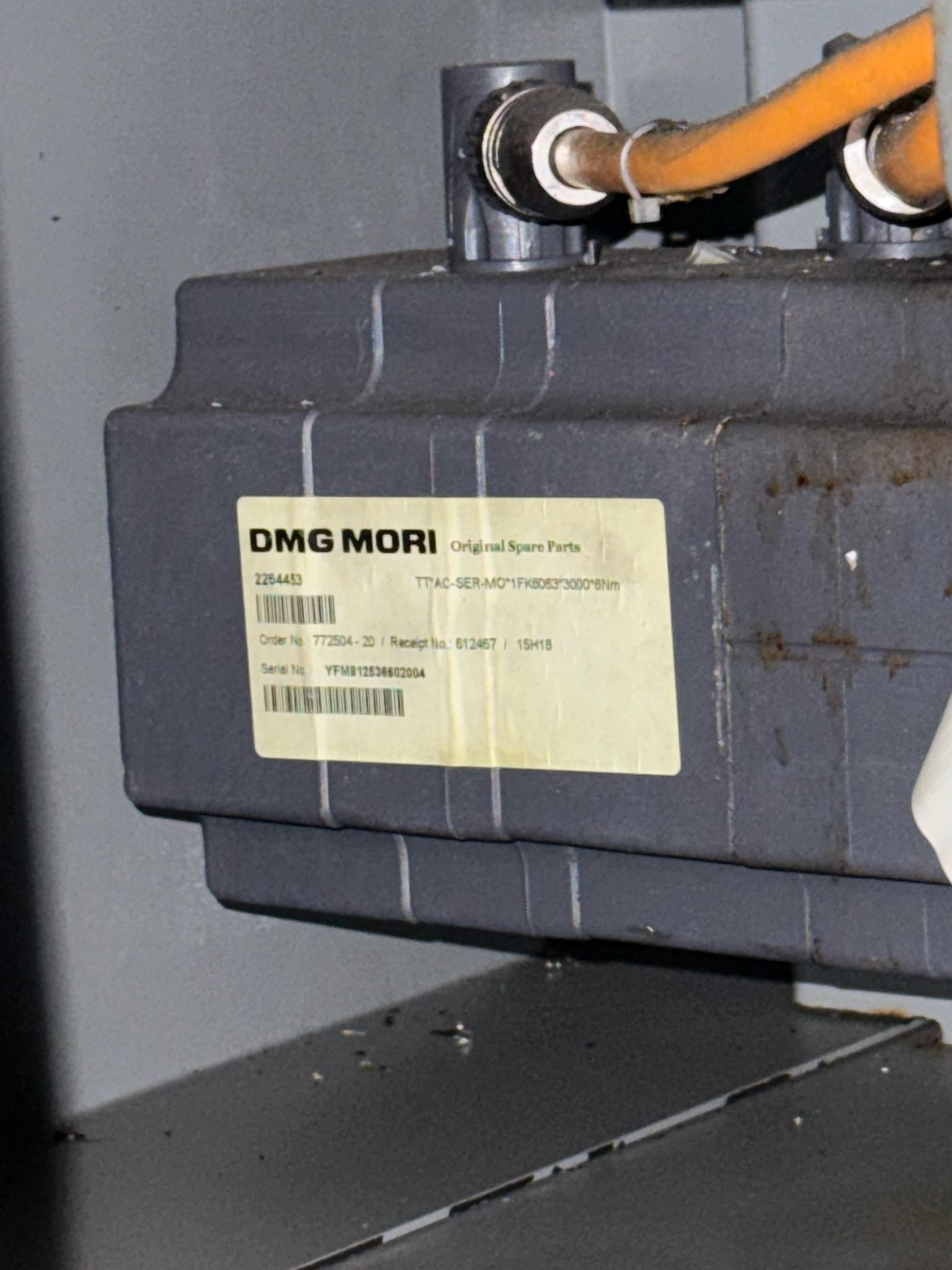

ja hab soweit glaube ich alles abfotografiert was entscheidend ist, lade ich gleich mit hoch dann kannst mal durch schauen.
das problem was ich da so habe ist die maschine ist halt wirklich mehr oder wehniger komplex aufgebaut und der schaltschrank hat schon an sich seine 2m in der breite dazu kommt nochmal einer unterm WZW, und da ich keinen in meiner umgebung habe der sich da ranwagen würde ist es auch für mich als gelernten Zerspaner schwierig etwas mit elektronik zu machen XD. in den Yt videos reden alle immer so als wäre es so kinderleicht sich da mal eben nebenbei in der mittagspause nen schaltschrank zu bauen XD. also selbst mein Instandhalter lässt da lieber die finger davon. naja dann hat sich das wohl leider für mich schon wieder erledigt da ich echt keine lust hab meine teure maschine kaputt zu reparieren und nachher mit einem Haufen Stahl und Kupfer schrott rum zu stehen der garnix mehr macht ausser fehler zu schmeißen
Achja Schaltpläne sind alle vorhanden
