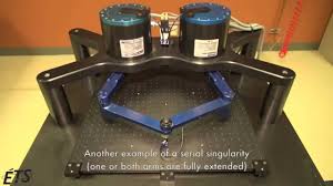

Bonjour !
Existe-il une cinématique pour les robot Scara parallel fonctionnant sur Linuxcnc de se type là ?

Pour les personnes que sa pourrait intéresser, j'ai continué mes recherche et je suis tombé sur un robot SCARA Parallèle nommé Wally.
Voici une vidéo :
La cinématique :
github.com/cdsteinkuehler/linuxcnc/blob/...nematics/wallykins.c
Le fichier de configuration .ini :
github.com/cdsteinkuehler/linuxcnc/blob/...eBoPr/Wally.ini#L122
Je précise que l'internaute utilise une carte Beaglebone Black, et que je ne sait absolument pas comment elle fonctionne. Je vous fait juste part de mes recherche sur les robot SCARA Parallèle.
