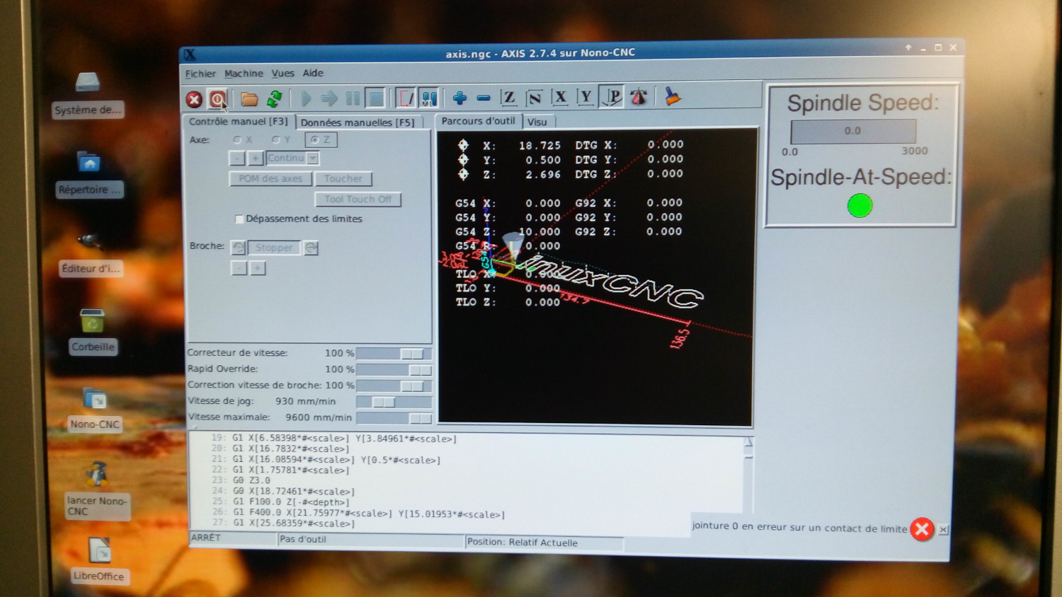

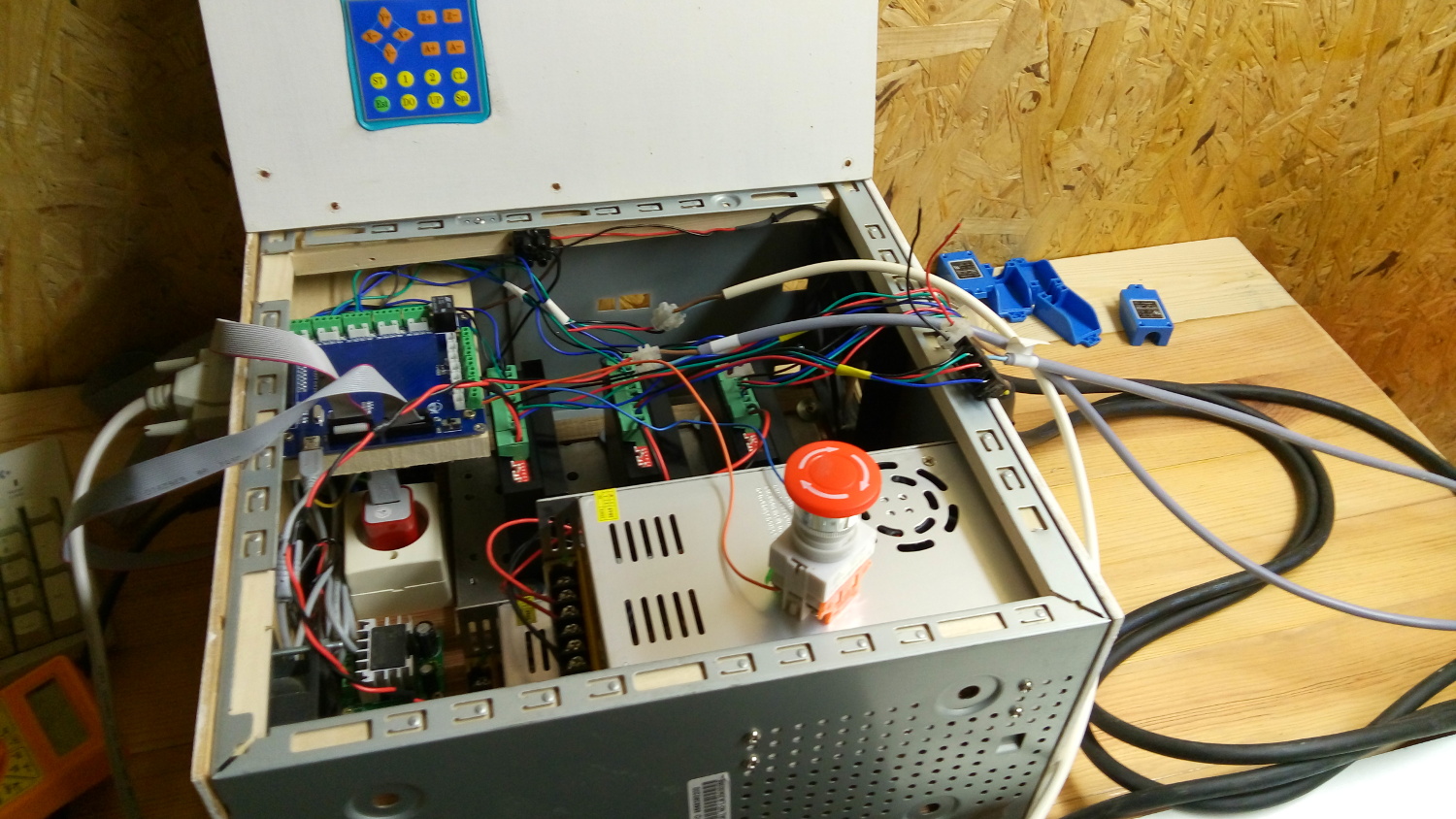

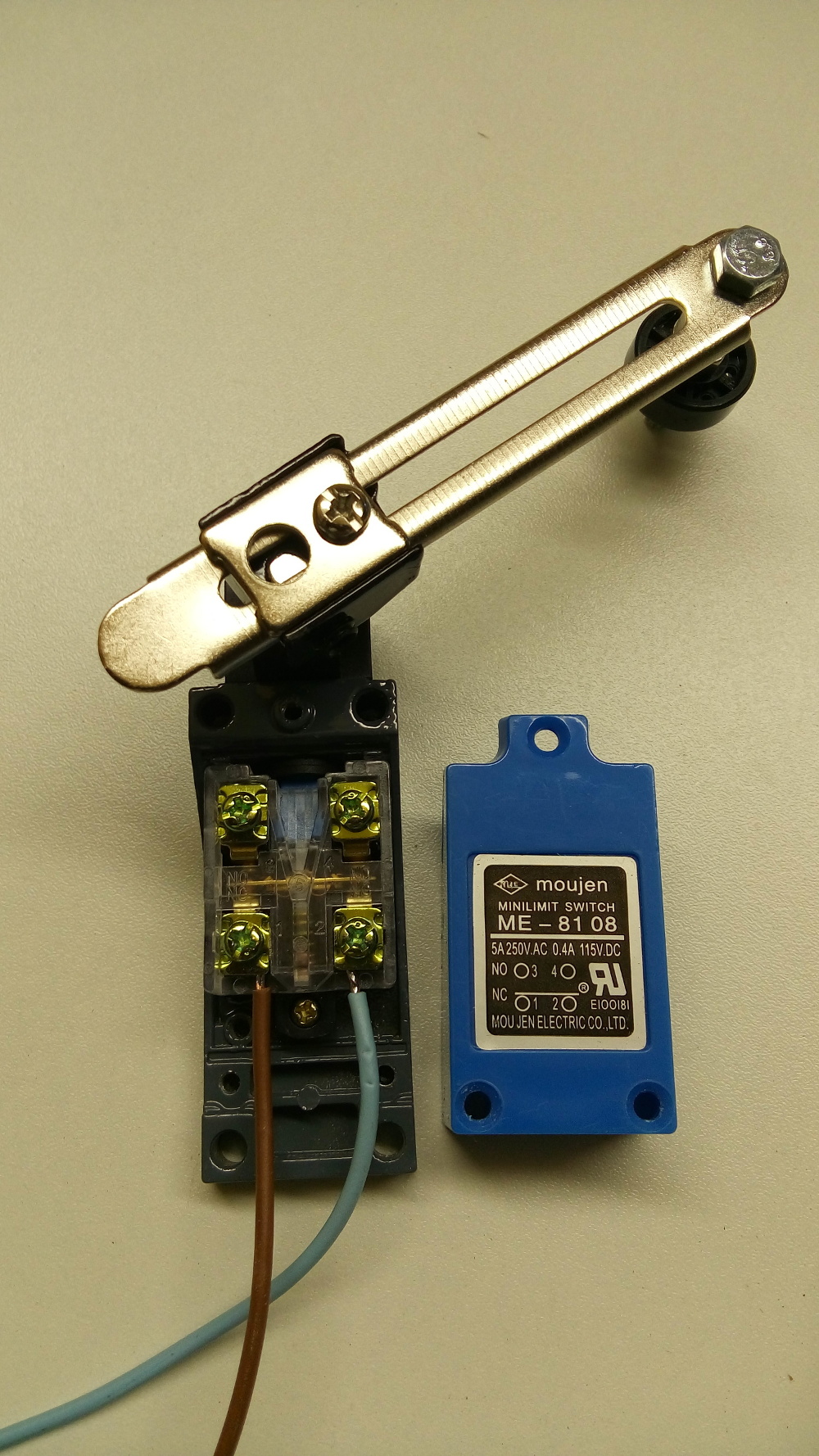

Et comme le dit mon nouveau titre, j'ai un pb de limites. En essayant de prendre depuis le début :
- limites câblées pour l'axe X, en espérant que ce soit sans erreur, sur "normally close" (photo 1 et 2 pour la BoB, le rouge avec le marron et le noir avec le bleu pour pouvoir les passer dans les connecteurs verts de la carte)
- le pin 10 du port // est sur "toutes les limites X"
- le résultat est "jointure 0 en erreur sur un contact de limite " (photo 3).
Il me semble que ce n'est pas très original mais je trouve pas la solution tout seul. Pour compléter je joins mes fichiers conf et hal, au cas ou.

04 Jun 2016 22:28 #75510 by BigJohnT
Replied by BigJohnT on topic Et maintenant, problème de limites
Normally closed limits are the correct way to wire them. If you made a configuration with the Stepconf Wizard invert the inputs.

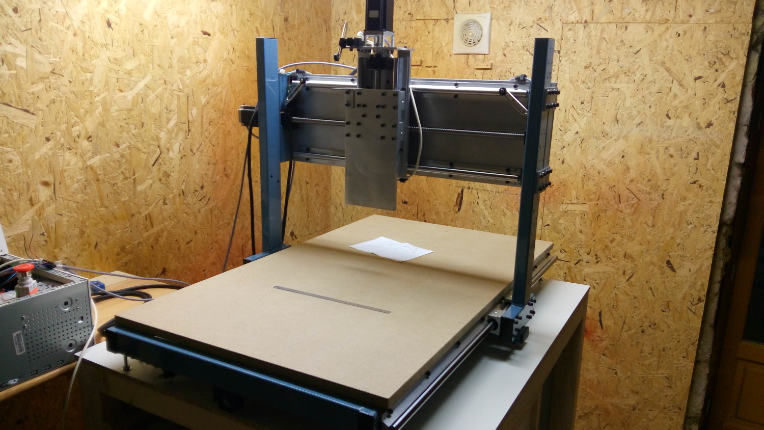

06 Jun 2016 21:27 #75589 by Jmgn
Replied by Jmgn on topic Et maintenant, problème de limites
I only have errors when limits switches are connected to BoB, and the machine works well when limits are disconnected.
As I have 0V (zero volts) when trying to work, I have 4.7V when actioning limits with my fingers.
I prefer to post 2 photos of the machine, cos my english isn't good enough to describe it, sorry :unsure:
The table is X = 900mm (36"), Y = 550mm (22") and Z = 160mm (3,5")
Thanks for interest and have a good evening if on the other side of atlantic.

06 Jun 2016 23:20 #75598 by BigJohnT
Do the wires for the limit switches and the stepper motors run side by side? Shielded wire may be needed on the limits if electrical noise is giving nuisance trips. You might try adding a debounce to the limits to see if it is electrical noise.
