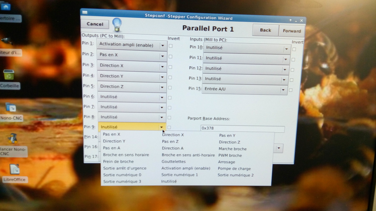

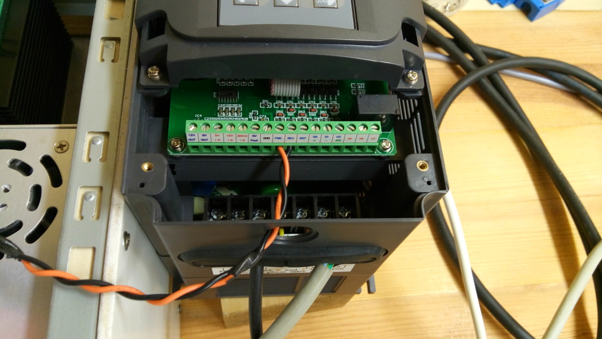

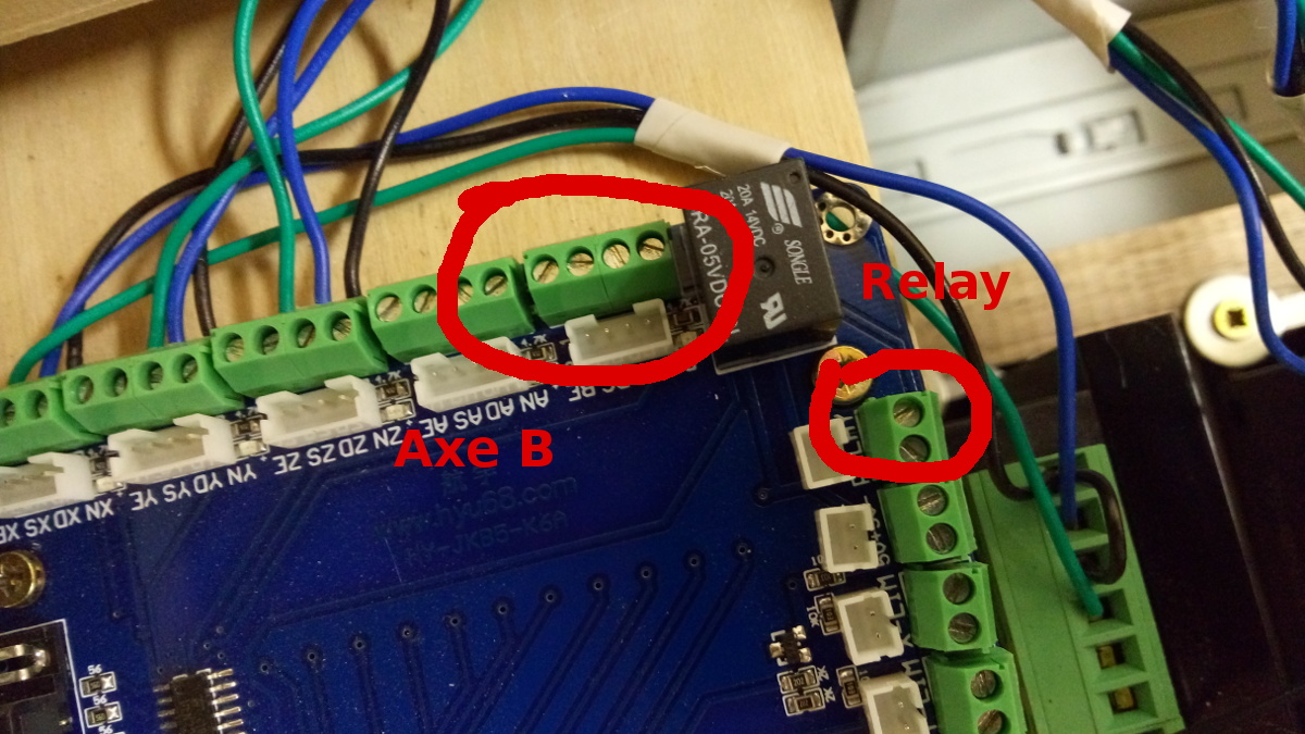

Bon, après les drivers (résolu) et les limites (pas encore résolu), mon troisième problème, comment brancher le variateur ?
L'appareil et la broche fonctionnent sans problème en commandes manuelles .
C'est un Askpower A131 avec broche de 1.5kw.
La BoB est chinoise aussi. J'ai essayé de brancher par le "Relay" sans résultat.
J'ai vu qu'on pouvait utiliser l'axe B pour la commande en PWM. Essai infructueux aussi.
Mes inconnues : les branchements (pas trouvé de bonne expliquation ni sur aucun manuel ni sur le net) et la config du port parallèle.
Donc, en PJ, si une bonne âme a une réponse, les photos de la carte, du variateur, d'une page de stepconf et des connexions possibles sur ma carte.
J'ai lu quelques trucs sur la config de HAL mais j'aimerais bien pouvoir me dire qu'il n'est pas nécessaire de rentrer des lignes de code. M'enfin, si il le faut je tenterai le coup.
Merci d'avance et bonne journée.

21 Jun 2016 13:50 #76344
Replied by andypugh on topic Connexion broche et variateur
What model is it?
Do you know that the VFD can work from PWM? I think thwy prefer an analogue voltage, though some will work with PWM.
You need to connect the VFD forward and / or reverse terminals too.
- Jmgn
- Posts: 34
21 Jun 2016 14:02 #76345
by Jmgn
Replied by Jmgn on topic Connexion broche et variateur
Yes, its an Askpower A131 from Ascon I think (not sure with Ascon).
On my photo, FWD and REV are connected. I've tried connection to "relayé on BoB but it doesn't work. I think to need an enable connection but don't know really where to find it on the board.
On the inverter, I have a 5V input and GND, that's OK, but nothing on the card, that why I tried the PWM connection on B axis, with 5V, GND, and the 2 others poles to FWD and REV. It doesn't work too, even when using parameters for analogic on the inverter.
21 Jun 2016 22:37 #76372
You might get some useful info here, but the BoB in this message has a 0-10V output.
You may need something to convert PWM to analogue voltage,
Something like this:
mesaus.com/index.php?route=product/produ..._id=91&search=spinx1
Though you can use just a resistor and capacitor if you have to.
