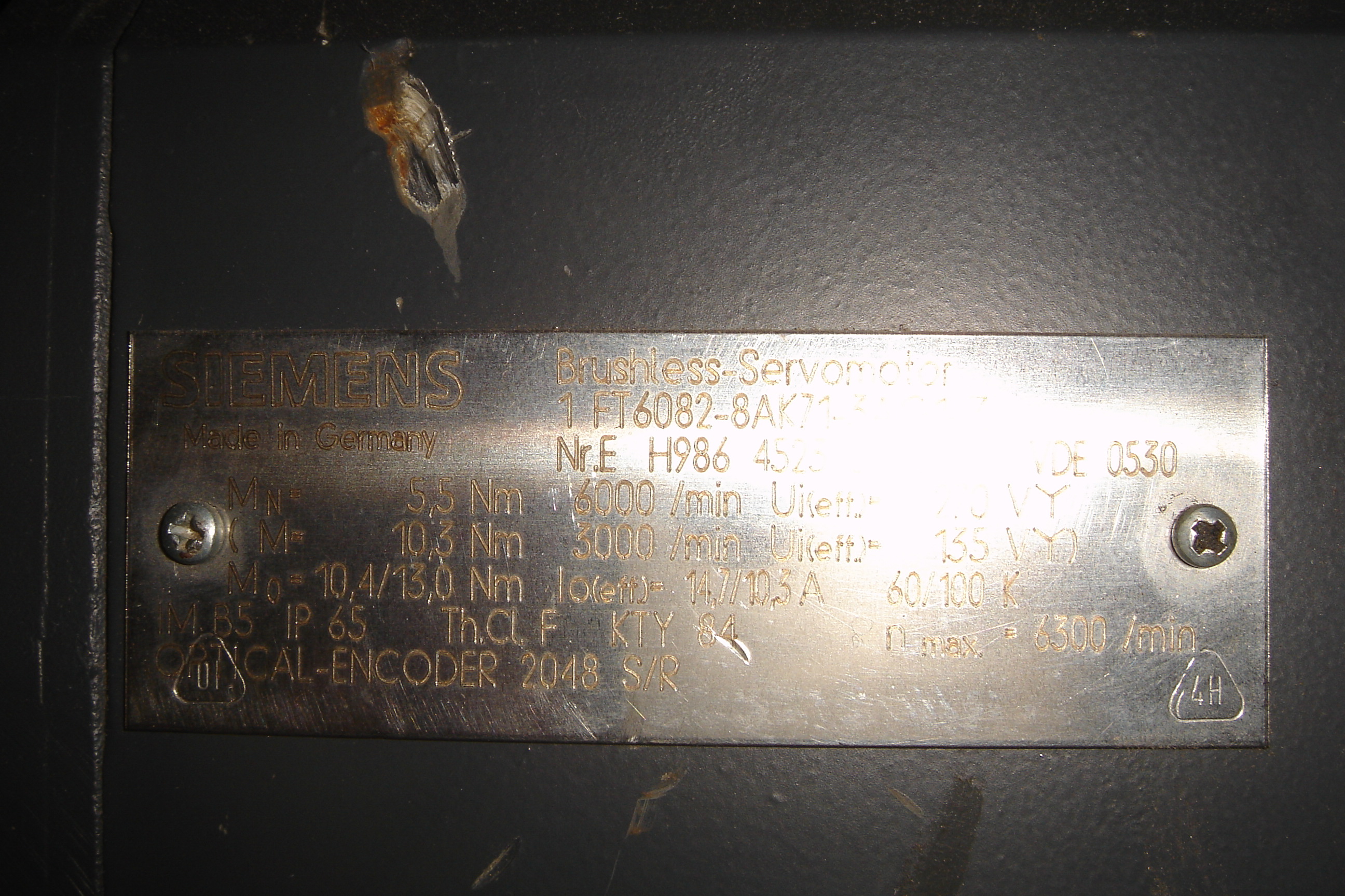

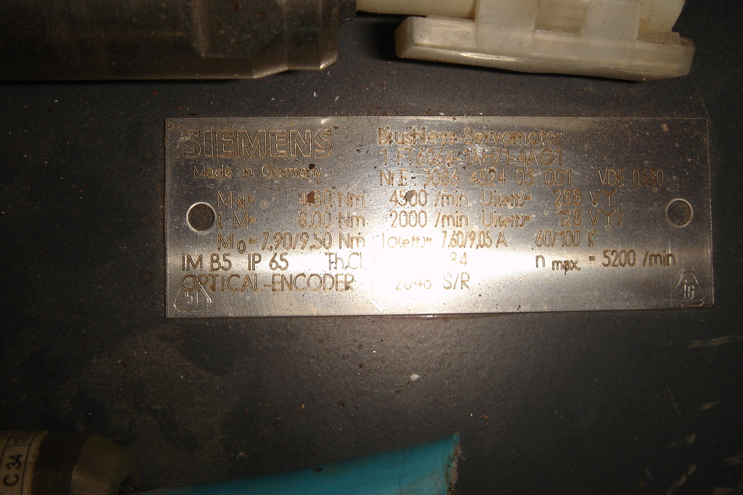

J' aime bien fabriquer des machines avec moteurs pas à pas et mach3 , mais ,
J' ai un projet de fraiseuse cnc type portique .
X = 4500 mm
Y = 2000 mm
Z = 1000 mm
Je voudrais commander la machine avec des servomoteurs SIEMENS , YASKAWA
YASKAWA = SGMRV 13 ANA YR11
SIEMENS
1 FT 6064 - 1 AH71 - 4AG1
Avec encoder HEIDENHAIN ERN 1387.3233-2048
1 FT 6082 - 8AK71 - 3AG1 - Z
J' ai vu sur le sîte MESA, les cartes suivantes :
1 x 7i44 ou 7i52
4 x 8i20
En faut-il d' autres ?
Est-ce que tous les encodeurs seront compatibles ?
Si vous voulez d' autres renseignements , je suis à votre disposition .
Merci.

Replied by andypugh on topic Quelles cartes acheter
I think you pretty much need Yaskawa drives for a Yaskawa servo, their encoder output is proprietary.
The only exception I know of is possibly STMBL.
github.com/rene-dev/stmbl/wiki/conf
Suggests support for Yaskawa Absolute.
Getting your hands on an STMBL is not as easy as just going to a web site and buying one, though.
