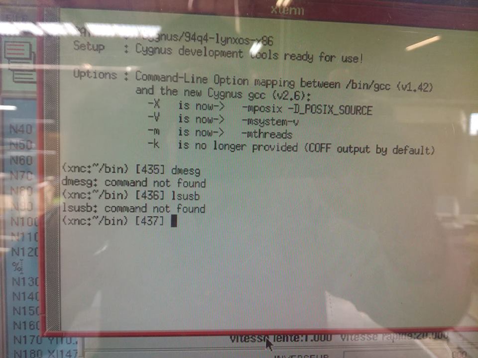

bonjour
je suis dans une entreprise de bois et on a acheter une commade numérique de marque biesse de plus de 20 ans avec dessus linux ( lynxos xnc 3.0.0 ) le souci biesse ma plus aucun techinitien qui travaille sous linux est ne peux plus nous aider , notre probléme on arrive pas a ce connecter au réseau pour aller chercher nos programme , est ce que quelqu'un pourrai m'aider car je suis débutant
j'ai inscrit dans terminal
dmesg
réponse dsmeg : command not found
pareil pour IsbIk , ou sudo -s,dhclient -r ,toujours méme reponse command not found

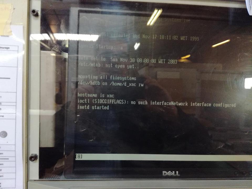

sinon au demarage on a ce message :
hostname is xnc
Ioct l (SIOCGIFFLACS ) : no such interfacnetwork interface configured
inetd started
mounting all filesytems
/dev/hd0b on /home/d_xnc rw
merci d'avance , car je connais pas trop linux

dmesg
hostname is xnc
inetd started

Replied by andypugh on topic plus de réseau
"command not found" often means that you do not have a high enough privilege to use the command.
sudo dmesg
Will ask for a password and will probably work.
sudo dmesg

quel système avez-vous installé?

bonjour
voir photo plus haut

cela ne ressemble pas à linux
l'essayer
uname -a
dans le terminal
l'essayer
uname -a
dans le terminal

en tapant uname -a ca me donne
Lynxos xnc 3.0.0 040698-g i386

J'aime pas te écriver, mais je crain's que vous avez un vrais probléme.
Si tu tape ca dans Wikipedia tu vois c'est une OS special et probablement cet soft pour la machine est aussi special.
